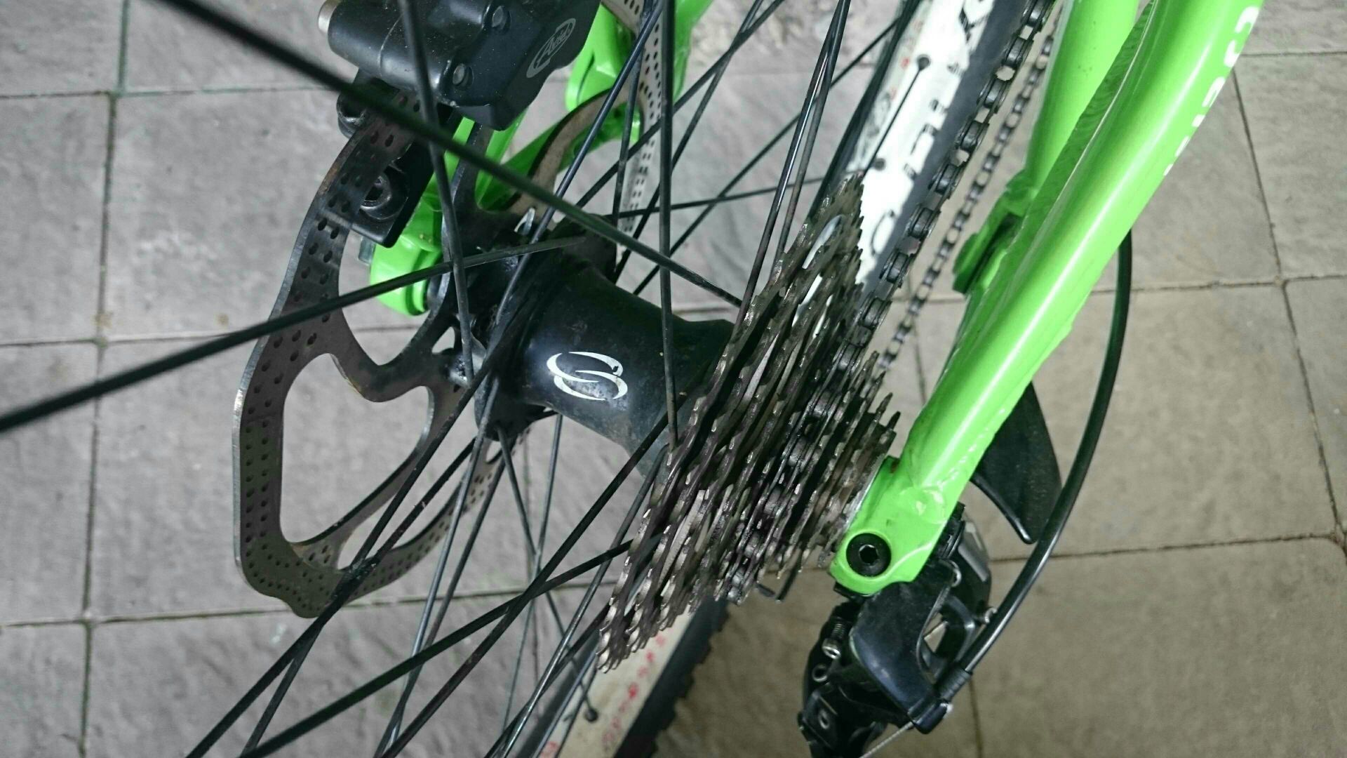

Hallo, weiß jemand die Einbaumaße des Hinterrads beim Froggy 318 bj 2012? Werd irgendwie nicht fündig
Gesendet von meinem D5503 mit Tapatalk
Hallo,
was meinst du genau? Die Achse? Der Rahmen ist für ganz normale 135x9mm Schnellspanner gedacht.
(135x10mm Steckachse geht auch)
MfG
Due Einbaubreite der Nabe die ich verbauen kann. Irgendwie finde ich nichts im Internet. Wollte meine syncros ds32 vom voltage übernehmen passen aber nicht, die Achse passt nur der Rest nicht.
laut Werkstatt fehlt ein Nabenabschlussdeckel bzw spacer auf einer Seite
Präziser bitte, was genau passt nicht? Die Achsbreite ist ok wie du selbst sagst.
Du musst berücksichtigen, dass das Froggy einen asymmetrischen Hinterbau hat, das Laufrad darf also nicht zentriert eingespeicht sein, sondern leicht versetzt. Falls das die Ursache für dein Problem sein sollte bringen Spacer da überhaupt nichts.
MfG
Das Problem ist das wenn ich die Felge mit der Achse festziehe, entweder ist sie so fest das der Reifen sich gar nicht mehr oder schwer bewegt oder Spiel hat wenn ich lockerer lasse.
In der Werkstatt wurde mir gesagt das auf der Kassettenseite der Nabenabschlussdeckel fehlt, oder ich die falsche Felgen habe.
Nach wie vor keine Ahnung was das Problem ist. "Felge mit der Achse festziehen" was soll das sein?
Bist du dir sicher, dass der Reifen sich evtl nicht deshalb nicht mehr bewegen lässt, weil er gegen die Strebe hinter dem Tretlagergehäuse drückt?
mit einer Nabe von Roval (Specialized) hatte ich ähnliches Problem. da war die Nabenabschlußkappe 1mm zu kurz und die Kassettenmutter hatte am Rahmen geschliffen. 1mm Beilagscheibe hat's behoben.
Meine Laufrräder waren mittig zentriert.
Ok hab grad was gefunden vom 2013 das es dort auch 12x142 waren. Also denke ich das es beim 2012er nicht anders ist und ich nen Adapter von 135mm auf 142mm brauche. Mal gucken ob sich da für syncros was findet.
Im großen und ganzen sind 135mm zu schmal und wenn ich die Steckachse komplett festschraube stimmt der Hinterbau nichtmehr und das Rad schleift mit der Kassettenschraube an der Kettenstrebe.

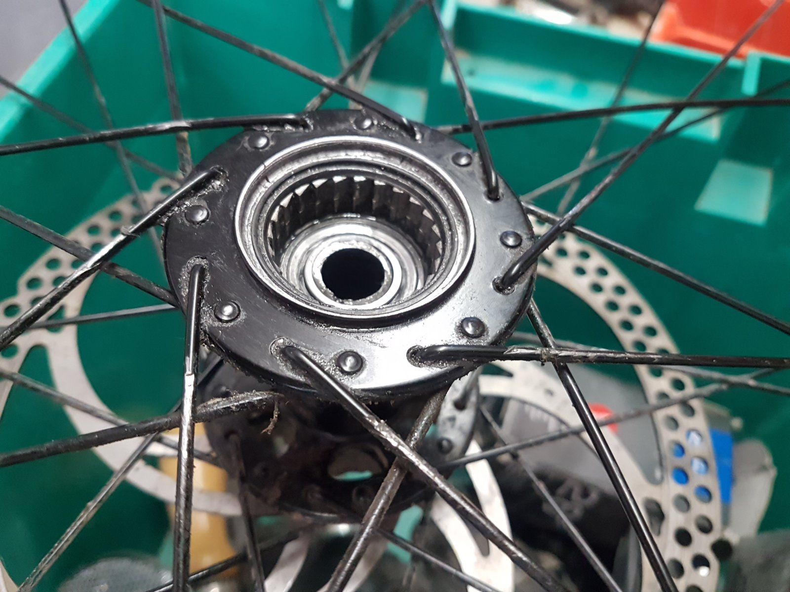

Hallo liebes Forum...
sorry zunaechst dass ich hier so zwischenrein platze...
ich hatte in der letzten Saison einen Achsenbruch sowie einen defekten Freilauf an meinem Froggy zu verbuchen. Interessanterweise wollte sich auch kein Laden der Sache annehmen, sodass ich wahrscheinlich selbst an die Sache dran muss. was ich zumindest bis jetzt herausgefunden habe, ist das der Schnellspanner von Shimano SM-AX 75 noch ok ist, als auch die Nabe sowie Industrie-lager des AxelRiMs FR32 Hinterrades (ist wahrscheinlich noch das Origianle zum Froggy ).
Der Freilauf (der teil mit den Sperrklinken) (zu wessen Nummer ich keine Ergebnisse bekommen habe) ist jedoch defekt.
Ebenso ist die extra 15mm Messing-Steckachse gebrochen (vielleicht nennt man es auch Reduzierstück 15mm zu 12mm).
ich hatte das Rad vor etwa 2 Jahren gebraucht erworben, und kann nicht all zuviel zur Historie sagen....
hier die beiden (oder 3) Einzelteile - leider hat die Kamera die Nummer des Freilaufes nicht geschafft....
12mm Steckachse oder Schnellspanner, sowie das 12mm zu 15mm Adapterstueck.
hier die Nabe (zu diesem Zeitpunkt noch mit der gebrochenen Achse)
Der Hinterbau .... bzw, das Ausfallende.
fuer mich ist das sehr kompliziert, da sich am Markt in den letzten paar Jahren doch sehr viele neu Standards ergeben haben.
fuer jeden noch so kleine Hinweis, wie ich das Teil wieder zum Rollen bekomme waere ich dankbar.
Vielleicht hat auch jmd. einen Tip wo man im Rhein Neckar Raum mit diesem Problem hingehen kann. Schrauben kann ich bis zu einem gewissen Grad selbst.
Vielen Dank im Voraus.
Guten Morgen,
Dein Anliegen hat eigentlich nichts mit Froggy zu tun, und hätte in den Bereich Laufräder gepasst.
AxelRiMs FR32 ist eine Felgenbezeichnung und hat mit der Nabe nichts zu tun ?.
Schau nach Bezeichnung der Nabe und google nach einer Hohlachse und dem Freilauf dafür.

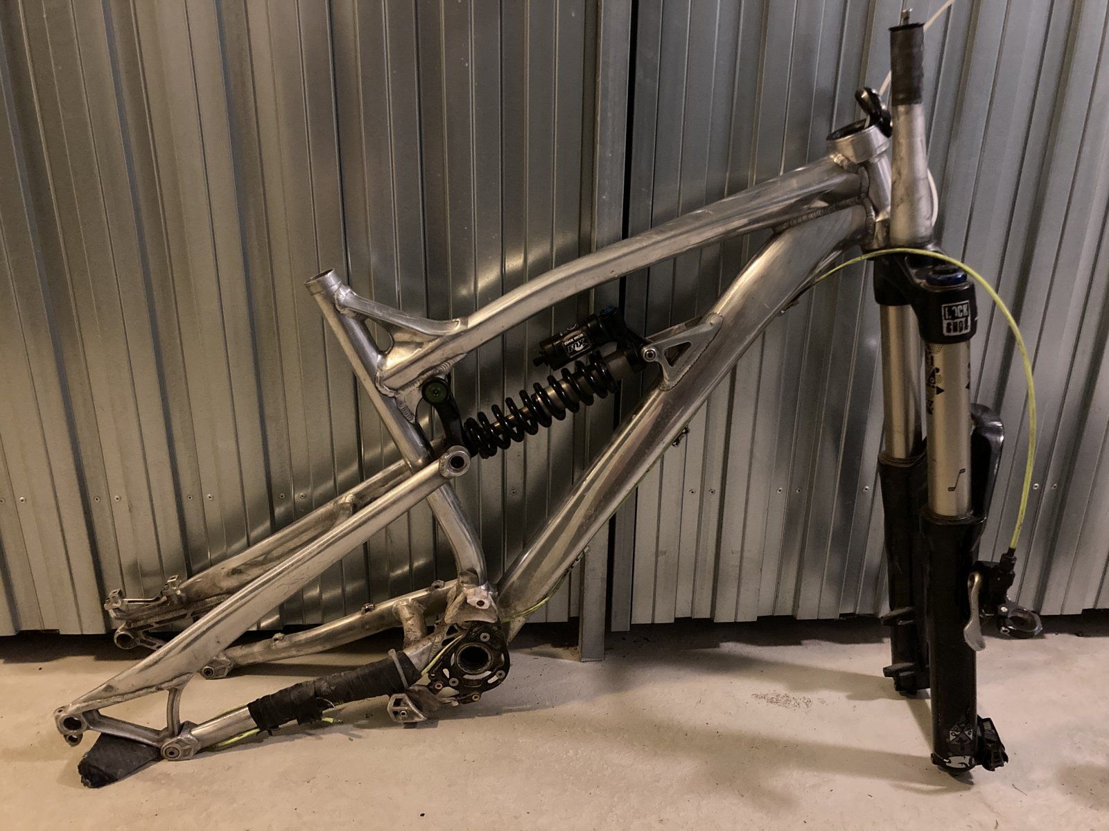

Servus!
Ich hab noch ein ehemaliges 518-Rahmenset im Keller liegen, welches ich abgeben würde. Ist mal von mir abgebeizt worden. Eine Totem, ein Laufradsatz und paar Anbauteile sind auch noch vorhanden.
Hier ein Foto im semigeputzen Zustand:
Bei Interesse gern eine Nachricht an mich.
