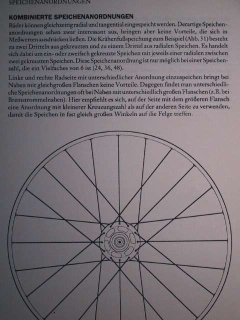

Wer hat das schonmal gemacht bzw. erfahrung damit ?
Wie bestimmt man dann die 2 doch recht verschiedenen Kettenlängen ?
Da ist ja radial und "normal" gemischt...
Habe jetzt ne 36-Loch-Campa-MTB-Hochflanschfelge, ich denke bei der müsste das gut ausshen !?
Für Infos/Erfahrungswerte bin ich dankbar...

habe das zwar noch nicht gemacht aber logischerweise musst du für die gekreutzten einfach mit der lochzahl rechnen die du kreuzt und den rest musst du dann radial ausrechnen. also bei 36 loch wären das dann für 24 loch 3 oder 2 fach gekreuzt und für 12 loch radial. dann müsste es mit den lochabständen und den speichenlängen stimmten.

mich würde mal die quelle deines scans interessieren! wo erhältlich? ist das das buch von diesem gerd schraner?
kennt sonst noch irgendwer sachbücher zu dem thema?

also das Buch ist von Jobst Brandt, war vormal Englisch "The Bicycle Wheel" oda sooo...
und heißt jetzt "das Fahrrad-Rad".
Ganz interessant geschrieben und nach der darin beschriebenen "normalen" Methode versteht jeder minderbemittelte wie man einspeicht.
Ansonsten geht es mit Berechnungen etc. ins Detail, spricht verlöten an etc..
Nur das Muster und wohl auch Verwurzelung ist nicht näher beschrieben.
schönen dank!
momme
... ja es ist aus dem Buch von Gerd Schraner. Ansosnten mal Sheldon Brown´s Seite anschauen.
