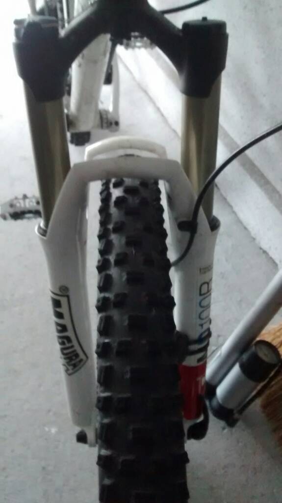

Laufrad schief oder Gabel defekt? Was stimmt nicht?
Registriert
25. März 2016
Reaktionspunkte
Servus MTBiker,
ich schließe mich nun auch dem Forum an.
Mein folgendes Problem ist auf den Bildern erkennbar.
Der Abstand zwischen Laufrad und der Gabel ist unterschiedlich. Das macht sich ohne bremsen bemerkbar und mit bremsen sieht man es noch viel besser. Wenn ich in einem spitzen Winkel eine Linkskurve fahre dann schleift der Reifen oben an der "Brücke" (ich glaube das heißt anders, mir fällt der Name nicht ein)
Der Schnellspanner sitzt fest und die Achse liegt gerade in der Gabel.
Wenn ich die Speichen auf der anderen Seite nachziehe dann schleift meine Bremse. Also schließe ich das mal aus.
An der Gabel selbst sind keine Risse und nein das ist auch nicht die Gabel die einen Produktionsfehler hat (laut ID-Nummer)
MTB : Magura MB08XC
Gabel : Magura MD100R
Was meint ihr was es sein kann?
Vielen Dank :)
Sent from my XT1032 using Tapatalk
Ist auch die Nabe richtig zusammengebaut?
Also die eventl. vorhanden Buchsen, U-Scheiben, usw.
Das mal nach Anleitung (von der Nabe) prüfen.
Sonst das LR fachmännisch zentrieren lassen.
Nö, nicht unbedingt, mach mal bitte Bilder wo man die Nabe / Achse sieht.
Und... sitzt der Reifen mittig auf der Felge?
Kann auch eine verzogene Krone sein.
Oder eine unrunde Nabe: Rad so einspannen dass es in der Mitte ist.
Dann mit einem Lackstift einen Punkt an der Nabe in Nähe der Steckachse
setzen und auf gleicher Höhe an der Steckachse selbst. So findet man
leicht die richtige Einstellung. Das ist jedoch nur eine Notlösung, ist die
Nabe unrund muss sie ersetzt werden
Seltsam, wenn das Laufrad außermittig zentriert wäre müsste es beim Umschlagtest zur anderen Seite versetzt sein. Wenn es dabei aber mittig in der Gabel steht scheint da noch was anderes schief zu sein. Als (Not-)Lösung kannst du natürlich das Laufrad an die Gabel anpassen.
Wie sieht es aus, wenn du von hinten über beide Räder peilst? Stehen die in einer Flucht?
Sorry für den Doppelpost.
Ich habe jetzt das Laufrad meines anderen MTB raufgesetzt und es steht geradlinig drin (Abstand von Felge zu Brücke)
Und meine Felge steht im anderen MTB schief.
Was meint Ihr, Nabe defekt oder Laufrad zentrieren?
Danke schon mal für eure Tipps :)
Ein neues Laufrad ist günstiger, weshalb ich dann eines bestellen werde. Trenne mich jedoch nur allzu schwer vom Mavic Crossride :(
Ääähm, wenn Du den Ssp aus der Hohlachse ziehst, klemmt das Rad dann (relativ) fest in der Gabel?
