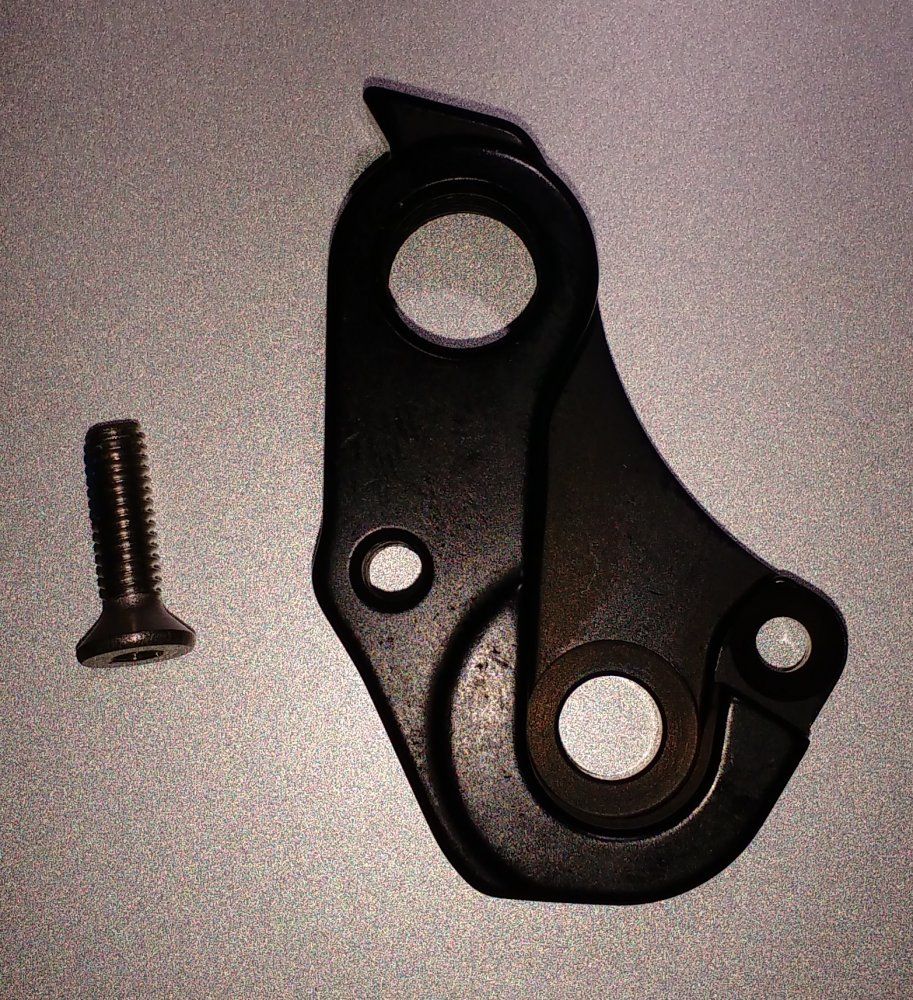

Ich wurde soeben darauf hingewiesen, dass man meinen Rahmen wohl von Schnellspanner auf 12mm-Steckachse umrüsten kann (siehe Rahmen, https://www.giant-bicycles.com/de/trance-2-ltd-2015). Des Weiteren habe ich folgenden "Adapter" bei meinen Bikeunterlagen gefunden (siehe Bild); ist dieser dazu da um von Schnellspanner auf Steckachse umzurüsten?
Adapter: Das groessere Loch hat ein Gewindedurchmesser von 9mm und das andere Loch hat kein Gewinde und einen Durchmesser von 6mm.
