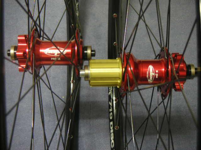

Hallo eine Möglichkeit wäre:
Naben: Hope Pro II, freie Farbwahl, Umbau auf andere Achsstandarts möglich
Felgen: Mavic XM 719 Schwarz
Speichen: Leichte DT Rev. oder Sapim Laser
Nippel: Alu Silber oder Rot
Gewicht ca. 1740 gr.
Mit den 719 Felgen kann man noch 2.25er Reifen fahren, wenn es breitere werden sollen würde ich eine andere Felge nehmen.
Im Anhang ein Beispiel.
Servus
