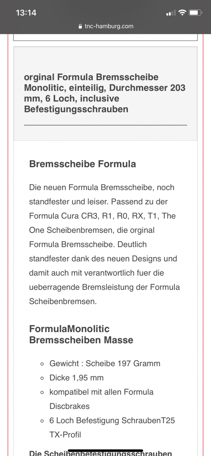

Er schrieb von 1,80mm.
Bei 1,95mm und dem "langen" Hebelweg der C4 wird man wahrscheinlich keinen Unterschied spüren 🤔 🤷🏻‍♂️
Bei 1,8mm würde ich mir mal Gedanken wegen Verschleissgrenze machen.

Hatte bei R2 geschaut, da steht 1.8mm...
Bei 1.95 ist das Problem schon mal deutlich kleiner :)
Hatte ich gesehen das die da mit 1.8 angegeben sind. Sind aber definitiv 1.95.
