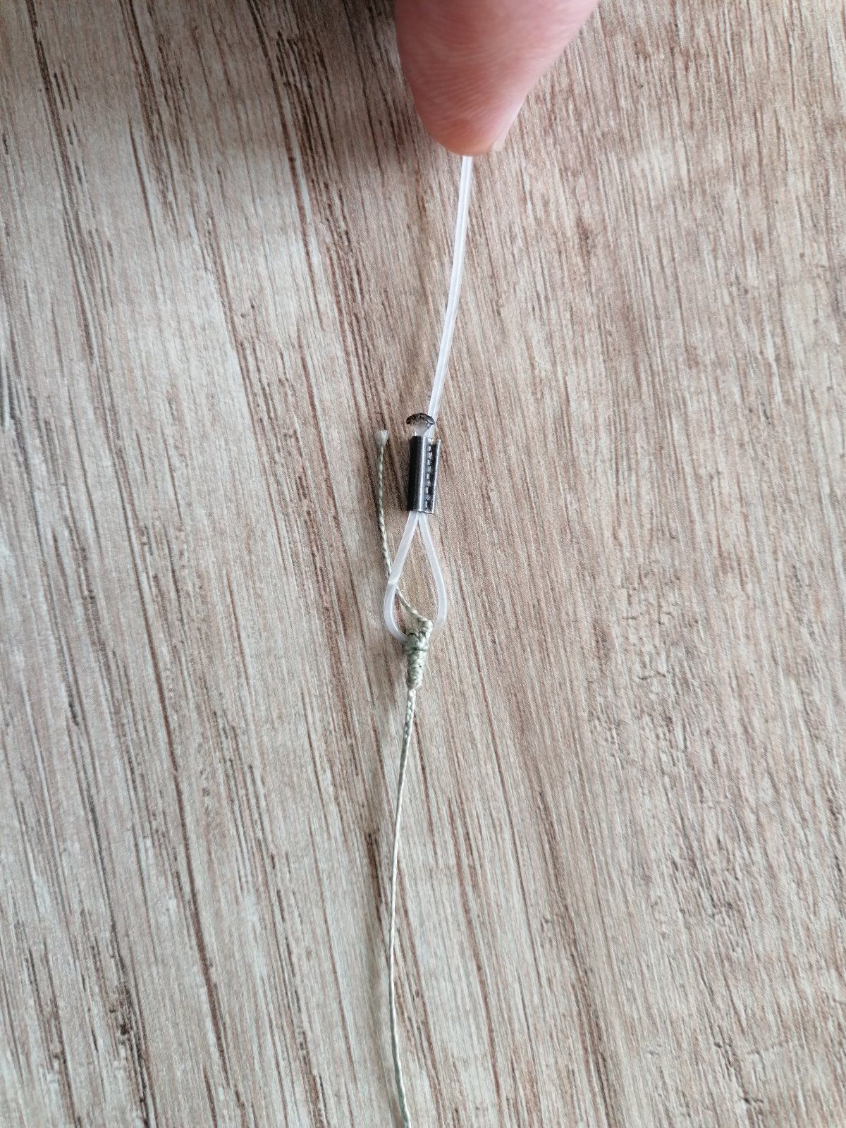

So dann mal in der Umsetzung......
Ich habs mal zum Testen am Poploc an einer alten Reba gemacht. Wenn es nicht klappt, bleibt das MC wenigstens offen.
Dann..
... und?
Hält!
Das lasse ich jetzt mal so!

Fluo oder Hardmono ist nicht zu verwechseln mit so einer weichen Nylonschnur aus dem Bastelshop, sondern weisst eine harte glatte Oberfläche auf. Den Einsatzzweck habe ich oben schon dargelegt.
Mit Messer und Schere kommt man da nicht weit. Da muss man schon mit einem ordentlichen Saitenschneider ran.
Das Prinzip mit einer spitzen Madenschraube ist aufgrund der punktuellen Belastung tatsächlich eher suboptimal. Das sieht beim ausgetauschten Bowdenzug aber auch nicht besser aus. Die Madenschraube sollte man daher eher nur anlegen oder es eventuell mit ner Hülsenlösung versuchen. Hülsen werden mit einer speziellen Crimpzange mit 5 Druckpunkten "gecrimpt". Dabei wird geklemmt nicht gequetscht. Klemmung ist okay, aber kein Quetschung. An der passend platzierten Hülse kann man dann die Madenschraube anlegen. Da rutscht nix durch!
Knoten am Hebel? Na, das wäre ja zu einfach. Ob nun Fluo oder Hardmono, beides lässt sich in solchen Durchmessern nur noch schwer knoten, weil es nicht so weich und flexibel ist wie etwa Nylonschnur. Und der Knoten ansich wird für so etwas zu mächtig.
"Geknotet" wird eher in der Verbindung mit anderen Schnüren in einem sich gegenseitig zuziehen.
Das muss beim Hebel also Ander funktionieren.

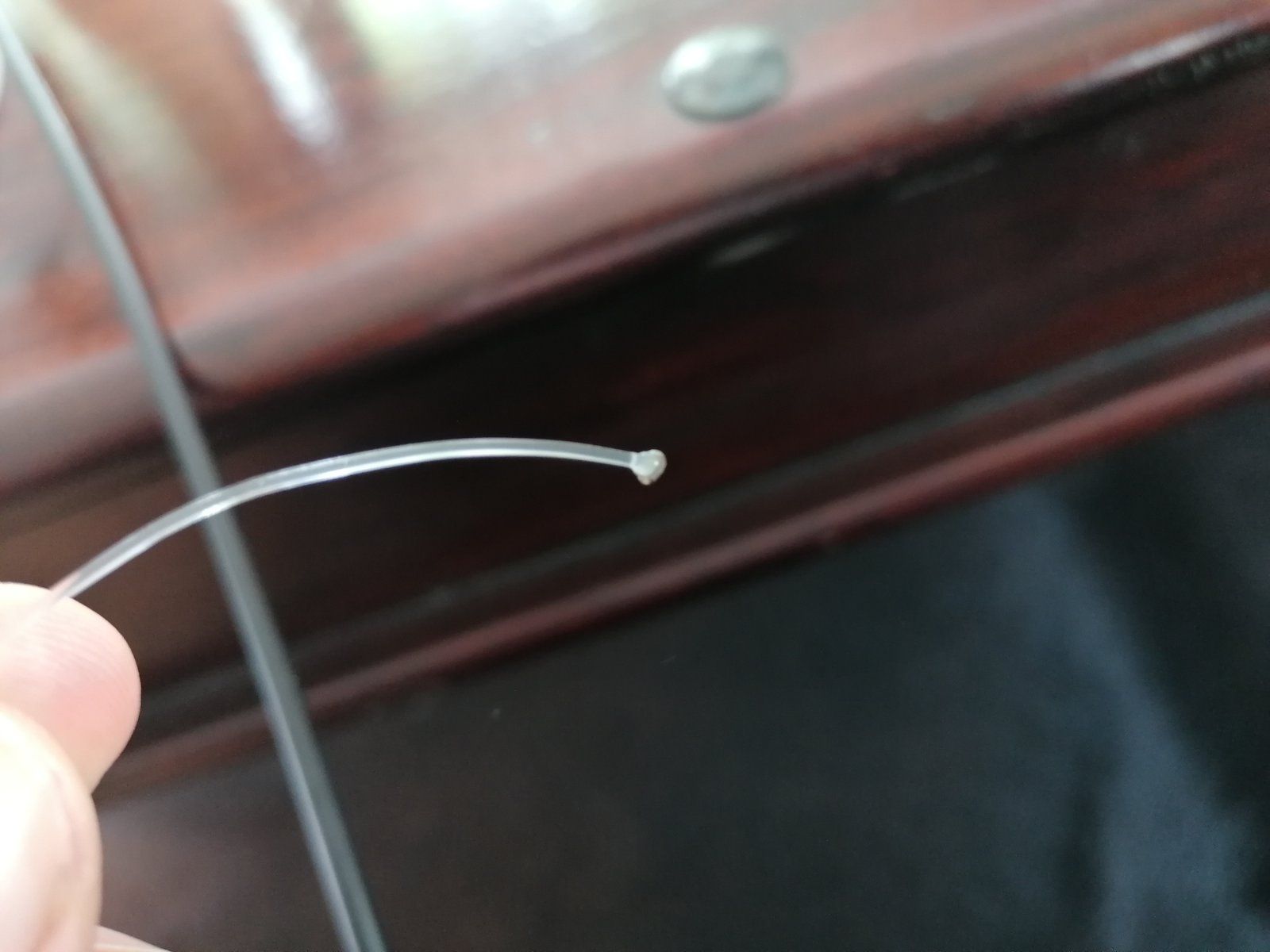

Und da macht man sich nun die Eigenschaften dieses Materials und Erfahrung im Umgang damit zu eigen. Für den Fall der Fälle sichert man die Schlaufe einer Hülsenlösung gegen Durchrutschen am kurzen Ende mit einem sogenannten "Pilzkopf"!
Den macht man tatsächlich ganz einfach mit einem Feuerzeug durch Anschmelzen. Nach dem Aushärten ist der hart wie das Ausgangsmaterial. Da bewegt sich nichts und bricht auch nicht ab.
Und schon hat man den Nippel ersetzt.

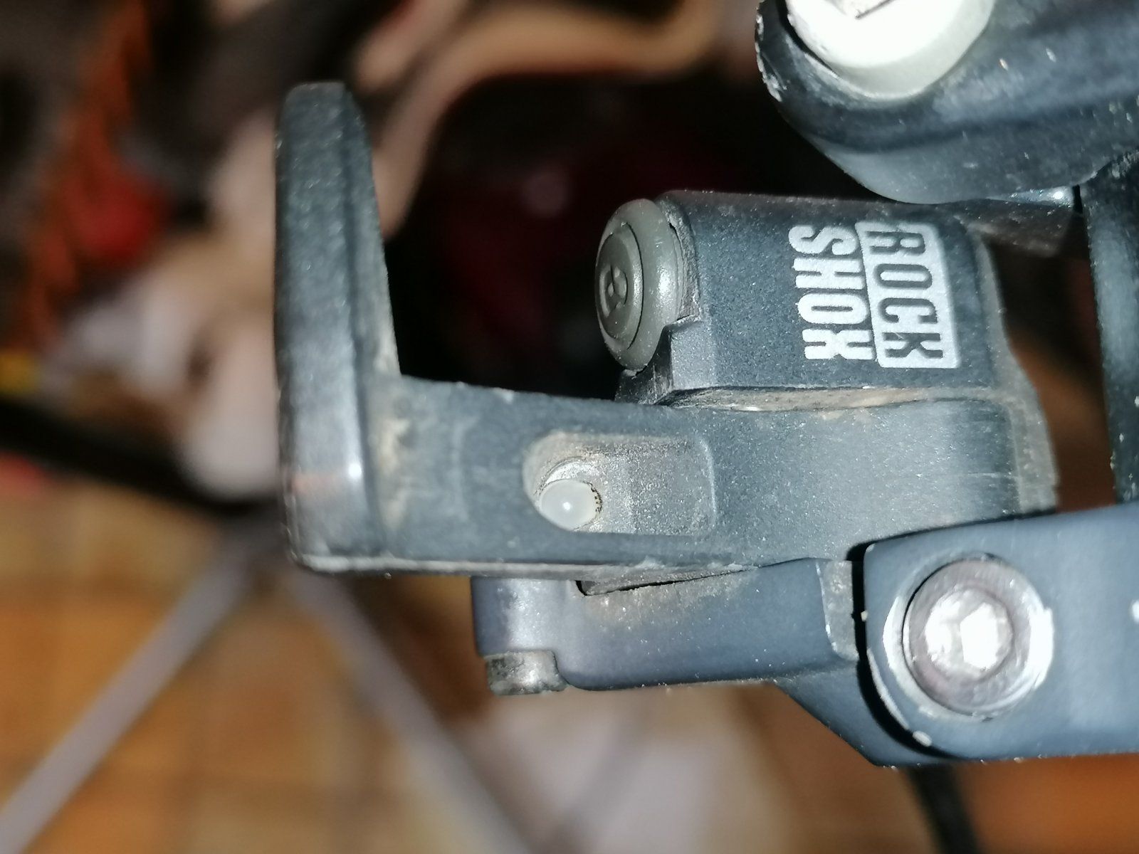

Am Hebel sieht das dann so aus.....
Der Bowdenzug mit Nippel wiegt etwa 4 gr. Das Fluocarbon kommt auf gerade mal 1,5 gr.
Und allen Unkenrufen zum Trotz hat das System heute schon eine 50km Tour überstanden.
Dabei ist klar, dass ich ständig den Hebel betätigt habe.
