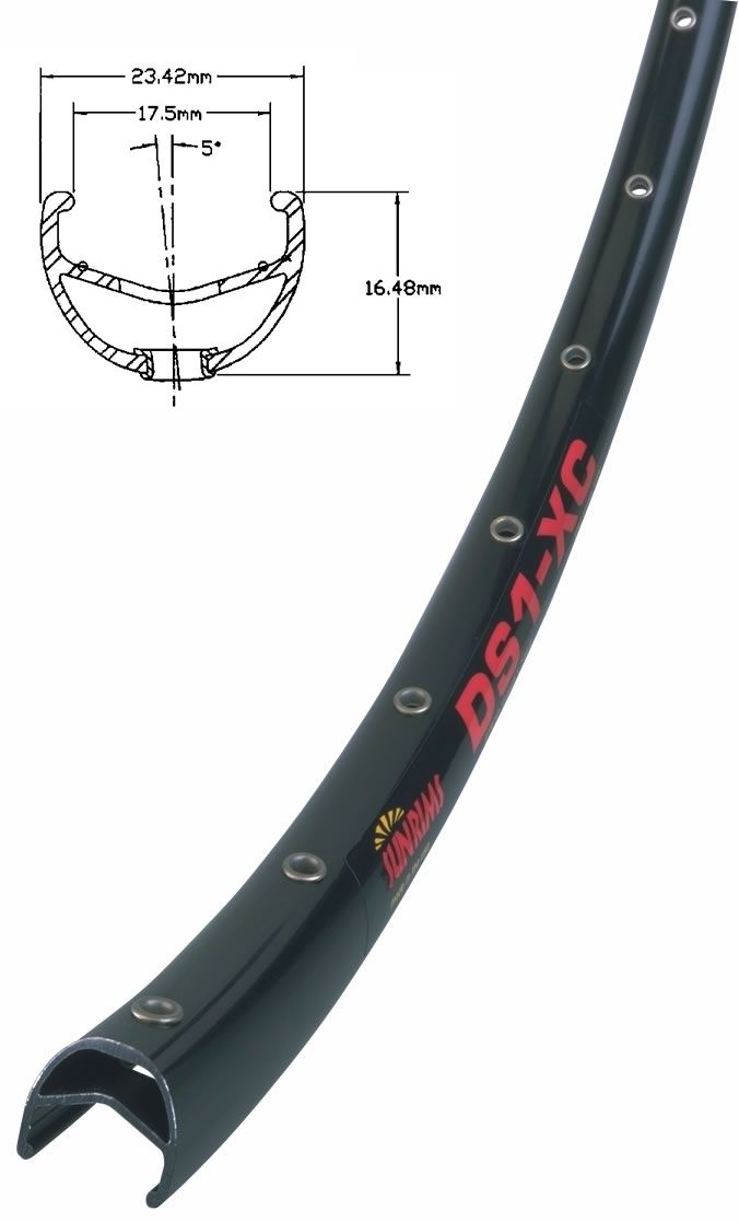

mein ihr diese Felge??? die soll 400gramm sein, was ideal wäre!!! steht aber nichts von UST!?!?

Hab mich bei SunRinglé Vertreter von Deutschland informiert:
Diese Felge gibts nur in USA als UST-Version!!!
Ansonsten gäbe es noch die Bobby Felge, die aber 510g schwer ist!!!
->also nichts gewesen mit Sun!!! kennt ihr sonst alternativen zu Mavic???

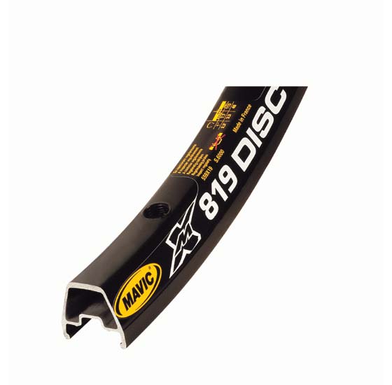

das wäre die Mavic, 465g

zu dem gewicht bei der mavicfelge kommen noch rund 55gr./felge für die überwurfmuttern die die nippel halten
