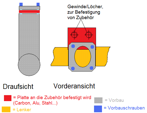

Ich dachte gerade man könnte vielleicht so ein Teil (rot) aus Carbon laminieren und zwischen Vorbau und Lenker klemmen (geht natürlich nur bei zweiteiliger Vorbauklemmung (grau) oder großem Loch).
Schlechte Zeichnung aber das war gerade auf die Schnelle was mir durch´n Kopf ging. Das Klemmteil müsste natürlich recht dünn sein aber für nen Pulsmesser sollte es reichen!
lol schlechte zeichnung *g*
glaub ich würde nach meinem 2 wöchigen CATIA einführungskurs immer noch 3h für sowas brauchen :-P
aber sieht doch gut aus. wenn man soetwas selbst laminieren kann, würde es wohl bestimmt funktionieren und ist wahrscheinlich klüger als den lenker anzubohren
