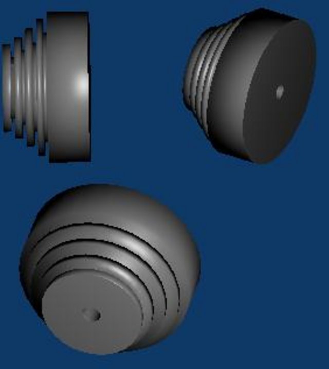

Hab da grad mal schell was gezeichnet...
Soll den hinteren Teil meiner lampe darstellen. Die 4 Leds kommen vorne drauf, Kabel werden durchs Loch nach hinten geleitet.
Ich will mir das Teil aus massivem Alu drehen (innen nicht "hohl"). Vorne kommt dann nur noch ein Gewinde rum wo dann der vordere Teil zum Schutz der Optik draufgeschraubt wird.

@ jasper: will die MaxFlex verbaun.
