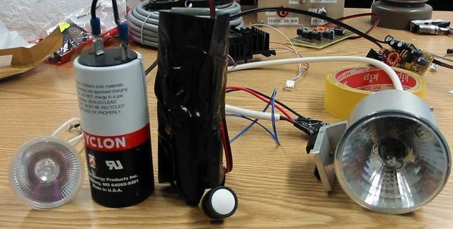

Nachdem ich mein 150W HID-Projekt zu Ende gebracht habe, wurde nun auch dieses Projekt (fast-Tasche fehlt noch) fertiggestellt.
Versorgung ist ein 2V 8Ah Bleiakku, Ladezeit nach dem Anschalten etwa 10s, dann ist die Lichthupe bereit. Kann bis zu 10 Stunden auf Standby laufen (also eigentlich immer), dann werden bei Tastenbetätigung im 15 Hz-Takt schweinehelle Blitze abgegeben. Maximal etwa 1s, dann lässt die Intensität deutlich nach und man muß etwa 5s Zeit zum Nachladen lassen.
Energiegehalt des Kondensators etwa 45 Ws.
Passt auf meinen zweiten Cateye-Halter, kann also parallel zum HID-Licht benutzt werden.
Die Halogenlampe dient dem Größenvergleich!
Echt geil!
Gruß
Thomas
