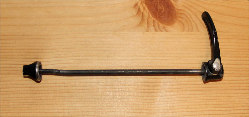

heut hab ich mir mal meinen schnellspanner genauer angesehn. er hat sich im laufe der zeit exzentrisch umgeformt.
