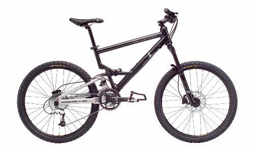

so entlich sind die neuen Cannondales auf der Cannondale Hompage zu sehen. Hier mal ne kleine, aber auf jeden Fall, feine Auswahl.
Nur noch geil, ganz Cannondale like eben.
Hier auch der Link.
http://www.cannondale.com/bikes/05/ce/cats/
