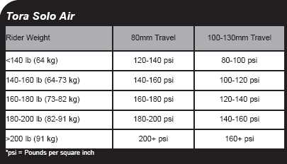

Im Anhang mal die emfohlenen Luftdrucke, die aber auch auf Deiner Gabel stehen sollten.
An der Tanke Deine Gabel aufpumpen? Das klappt nicht, da das Schraderventil in der linken Top-Cap "eingelassen" ist. Das heißt, Du brauchst in jedem Fall eine Federgabelpumpe (z.B. von RockShox). Mit der kannst Du den Pumpenschlauch auf das Ventil der Federgabel schrauben. An der Tanke hast Du ja nur einen Hebelstecker.
