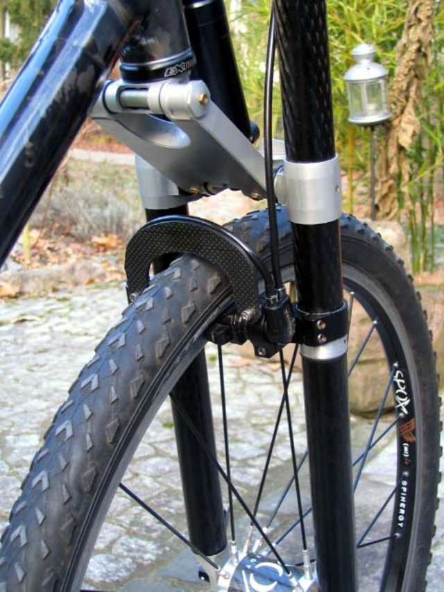

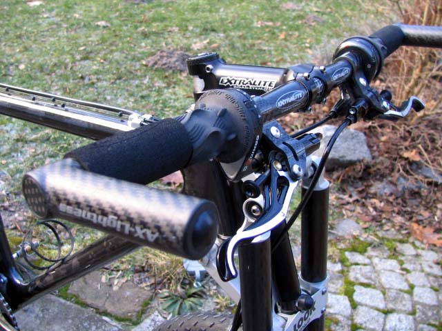

so nachdem mein Umbau hier schon erwähnt wurde gebr ich auch mal meine Senf dazu..:cool:
1. Hebeltausch in RB Design bringt ein wenig Gewichtsvorteil.
(2 Magura Hebel ca 275 gramm 2x RB Design 149 gramm)
Sind aber auch relativ Teuer.
Ist also hautsächlich ein Optik und Ego Tuning
2. Kolbenbefestigung.
Da läßt sich nicht viel Gewicht rausholen. Es sei den man kann wie bei mir am Vorderrad eine Pace Schelle verwenden.
(Magura Befestigung Hr inkl. Boster und Titan Hardware 174 gramm. Pace Schellen VR + Boster und Titan / Alu Hardware 132 gramm)
Fazit ist viel Gewicht läßt sich nicht rausholen. Bei meiner Bremse mir relativ viel Aufwand ca 295 gramm.
Ist mit einem jetzigen gesamtgewicht von ca 720 gramm nicht für den absoluten Leichtbau geeignet.
Dafür hatt man aber auch nit der HS33 eine absolut Perfekte sorglos Bremse. Und auf die wollte ich nicht verzichten.
ich hoffe ja das noch mehr hersteller die firm tech variante anbieten, denn die ist wirklich leicht und technisch so gut wie unschlagbar (discs mal rausgerechnet) ansonsten ist mein bike auch mit hs33 bestückt obwohl es ein leichtbauprojekt sein soll und das bleibt auch so! v-brakes sind für mich außer für rennen keine alternative.
hier mal mein bike und warum meine da dran bleibt ;-) : http://fotos.mtb-news.de/fotos/showphoto.php/photo/210167/cat/540
