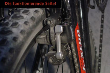

Hi,
ich habe seit einer Weile das Problem. dass die HS 33 einseitig am Hinterrad klemmt. Ich kommen nicht weiter. Kennt jemand das Problem?
Die Bremse funktioniert gut und sitzt auch insgesammt fix. Hinterrad hat kein Achter und ist gut zentriert. Jedesmal, wenn ich die Bremese neu einstelle, stelle ich während der Fahrt fest, dass der Bremsklotz klemmt. :mad:
Wäre für Tips und Hilfe sehr dankbar
nicht mehr zurück d.h. der eine Klotz bleibt dann weiter vorne und klemmt, während logischerweise der andere sich dementsprechend von der Felge entfernt.
Im Endeffekt bleibt der Abstand der Klotze zur Felge nicht Konstant.

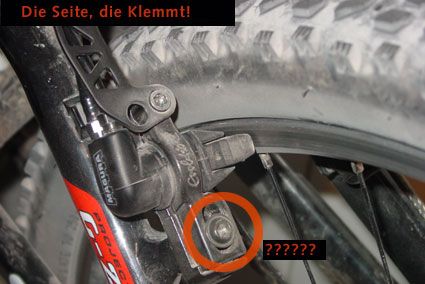

Habe inzwischen die Klotze abgenommen und die zugäglichen Bereiche am Kolben gereinigt. Leider keine Besserung!
> Die Bremse ist neu gewesen
- dein problem wird sein, dass du den evolution adapter zu fest angezogen hast.
> ?? Welches Teil ist der evolutionsadapter?? bin leider kein Fachmann!
beachte den angegeben Nm wert. ist der adapter zu fest angezogen kann der kolben sich verklemmen da der zylinder oval wird. löse mal die schraube oben und mach die bremse am canti mal n bischen lockerer, dann weirds gehen
> meinst du die Schraube, mit der die Bremse auf der Gabelstift befestigt ist?
Siehe Bild 2

Hallo,
der Evolutionsadapter ist das Teil wo du die Bremskolben eingeklemmt hast.
Aber nochmal ein paar schritte zurück:
Es gibt einen rechten und einen linken Evolutionsadapter.
Bremssattel: -II-- --II-
Schraube am Kanti: II II
im normalfall sind sie so wie Schemtisch dargestell montiert,
bei shmalen Felgen kann man sie aber auch andersrum montietren
Oder wenn mans falsch macht zwei linke und zwei rechte vorne oder hinten. :rolleyes:
Ich gehe mal davon aus dass das bei dir richtig ist.
Die Schrauben die rex_sl meint, sind die wo den Bremskolben auch im uneingebauten zustand festhalten: Die sollen mit 4 nm angezogen werden.
Aber auch alles nicht zu locker, da sich sonst im Betib alles verschiebt.
Also ACHTUNG ! nicht zu locker.

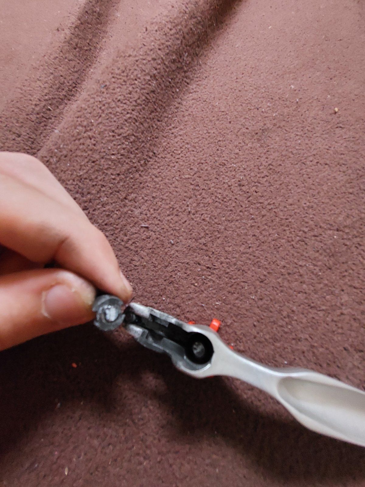

Hallo ich habe das Problem bei meiner magura hs33 das vorne beim einstellrad sich nix rührt .
Also ich kann über das einstellrad beide bremskolben rein und aus fahren (stärker und schwächer) machen .
Kann mir Jemand bitte helfen
Das ist ja auch die Funktion dieses Einstellrads. Damit kannst du den Belagverschleiß ausgleichen.
Ja aber da bewegt sich nichts und da weiß ich nicht was los ist und ich kann unendlich in beide Richtungen drehen und da passiert nichts ,vielleicht ist das Rad kaputt? Sonst müsste ich glaube ich hebel austauschen
Schraub halt mal den Hebel auseinander und guck was los ist...
Früher war unter'm TPA so 'ne Art Gabelschraube, die vom böse Anschauen zerbrochen ist, gab's dann per netter Anfrage bei Magura, da nichtmal als Ersatzteil geführt.
Seit 2005 rum ist das ja stabiler ausgeführt, kann aber wohl auch das Gewinde überdrehen.
Dann geht der rote Verstellknopf leer durch und die Schraube daran bewegt sich nicht.
Bei meiner HS11 muss ich den Knebel der Schraube ziehen, damit ich sie rein- oder rausdrehen kann.
