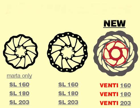

Ich werd nicht schlau daraus ?! ..... was soll denn die ganz Linke Scheibe ? Ist das ne normale Scheibe die einfach fast so schwer wie eine Venti ist oder wie ?

In der ganz linken Spalte der von User "Paradox" verlinkten Tabelle ist die Marta SL Scheibe aufgeführt, also diejenige, mit dem für die Marta typisch schmalen Reibring (s. Anhang)!
Diese Scheibe ist aber mit der Louise nicht kompatibel!
Daher ist vielleicht diese -> Tabelle, mit den Gewichten der für die Louise freigegebenen Scheiben, besser zu verstehen!?! ;)
Gruesse
Luzi

Da ist aber der Centerlockadapter dabei, du musst also nochmal 45g abziehen ;)
Ja, ist das so? :rolleyes: Imho nicht, denn ohne Centerlock-Adapter kannste die SL-Scheibe ja gar nicht montieren! ;) Insofern hat HardyDH
in diesem konkreten Fall schon Recht... - also zumindest was die Nutzung in Verbindung mit Shimano-Centerlock-Naben betrifft! ;)
