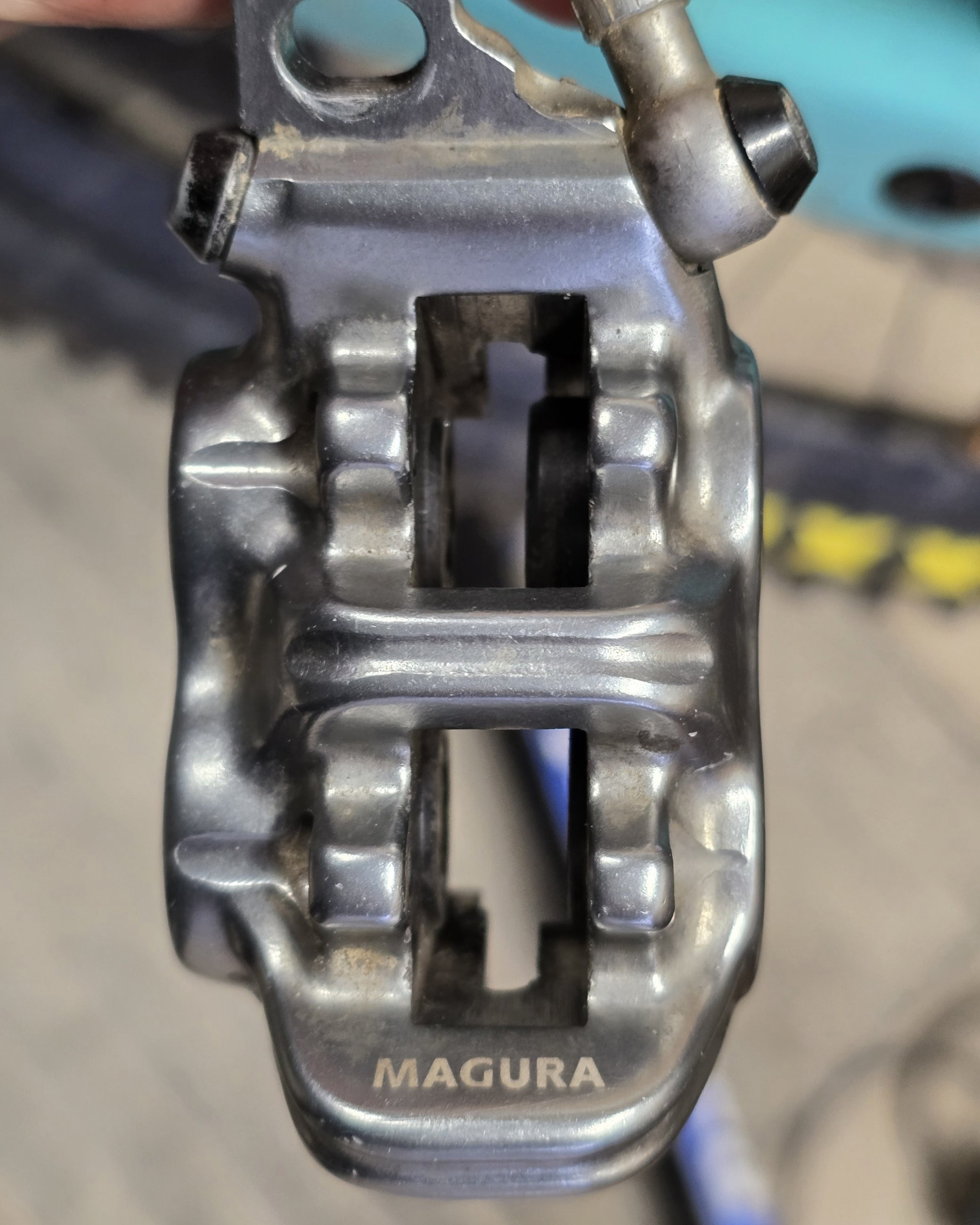

Hab das selbe Problem aktuell mit gebrauchter MT7 am Hinterrad.
Im Bikepark gut geschliffen, da dachte ich erst es liegt am neuen Hinterrad oder Reifen, dann provisorisch paar mal neu ausgerichtet, aber leider ist immer ein Kolben nicht ausgefahren, wodurch die Bremsscheibe gegen den Bremssattel gedrückt wurde.
Hab jetzt daheim mit Bleedblock und offenem Stopsel ein bisschen versucht alle Kolben zu mobilisieren, aber keine Chance, dass die sich gleichmäßig rausbewegen.
Jetzt hat sich einfach der Kolben geändert, der nicht mehr ausfährt.
Dieser fährt jetzt am weitesten raus, dafür der, der davor am weitesten rausgefahren ist, quasi nicht mehr. (Oben rechts unten unten links)
An was kann das liegen, was kann ich machen?
Würd mal versuchen die Bremsflüssigkeit nochmal komplett auszutauschen und im Wonter mal evtl. die Dichtungen wechseln, aber mich wundert halt, dass die Kolben nicht gleichmäßig ausfahren und immer ein anderer quasi blockiert
100% gleiches Ausfahren ist ziemlich unmöglich zu erreichen, was aber kein Problem ist, solange nicht wirklich das Rad abgebremst wird.
Zum möglichen Fehler beim TE: Wenn die Zange incl. Belägen montiert wird und die Kolben etwas zu weit draußen sind, dann drückt man die mehr oder minder mit Kraft über die Bremsscheibe. Danach schleifen die Beläge erst einmal massiv, so lange bis sich das normale Lüftspiel nach Belagverschleiß einspielt.

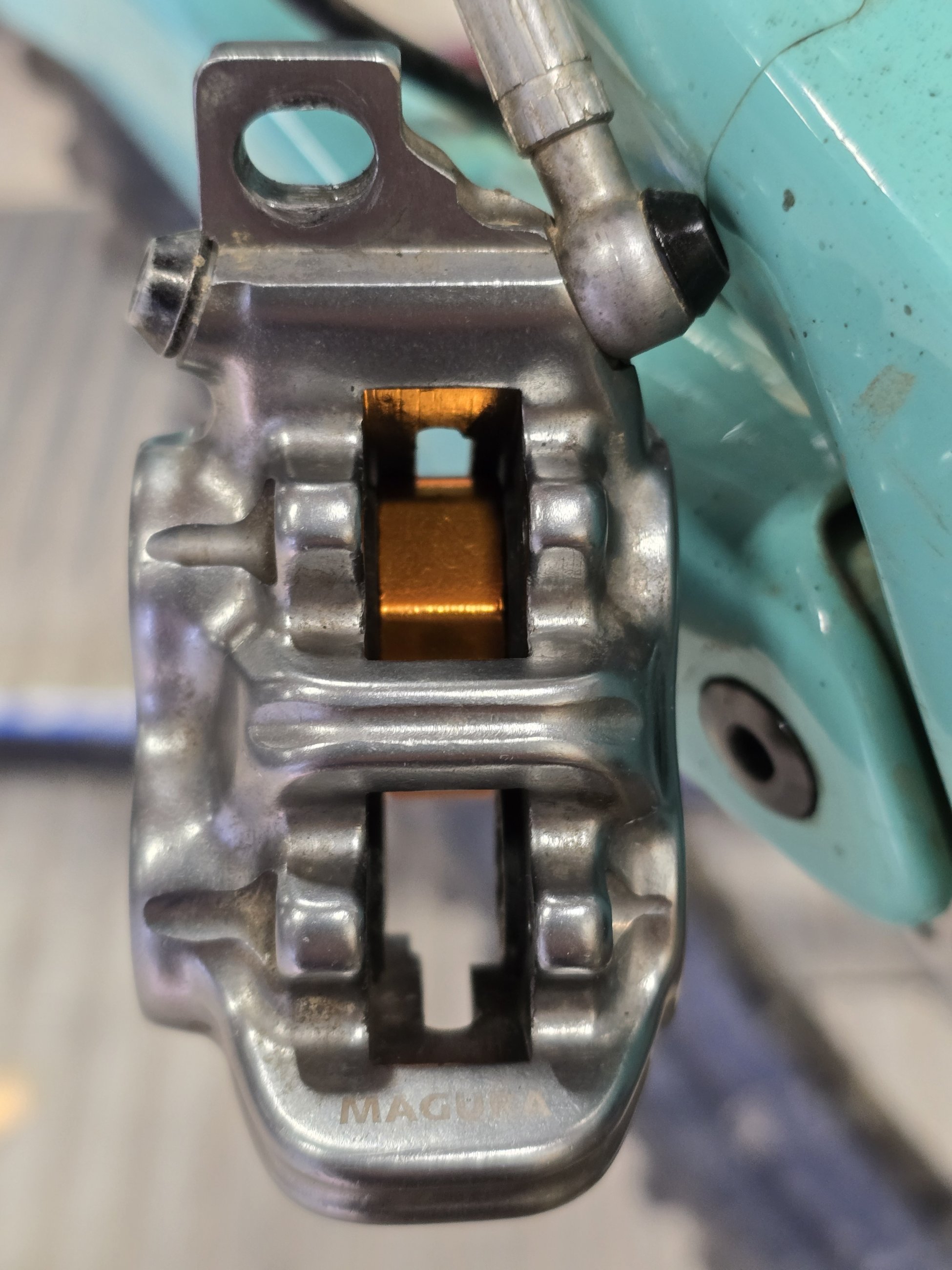

Probier das mal nach meiner zuvor beschriebenen Methode.
Ja bis auf entlüften so gemacht, werd ich mal bei Gelegenheit noch schauen, dass ich das komplette Öl austausche.
Kann es dann daran liegen, dass durch Luft im Kreislauf die Kolben nicht gleichmäßig ausfahren?
Ja, Luft ist komprimierbar.
Mal was anderes, kann es sein, daß an der Sitzstrebe Deines Carbonrahmens ein Riss ist? Auf dem Foto oberhalb des Banjos der Magura beginnend.
Genau ist die Kante von der Rahmenschutzfolie.
Aber dann werd ich es mal mit komplett entlüften versuchen. Notfalls einfach die fast abgefahrenen Beläge wechseln, dann sollte wenigstens die Scheibe nicht mehr am Bremssattel schleifen
