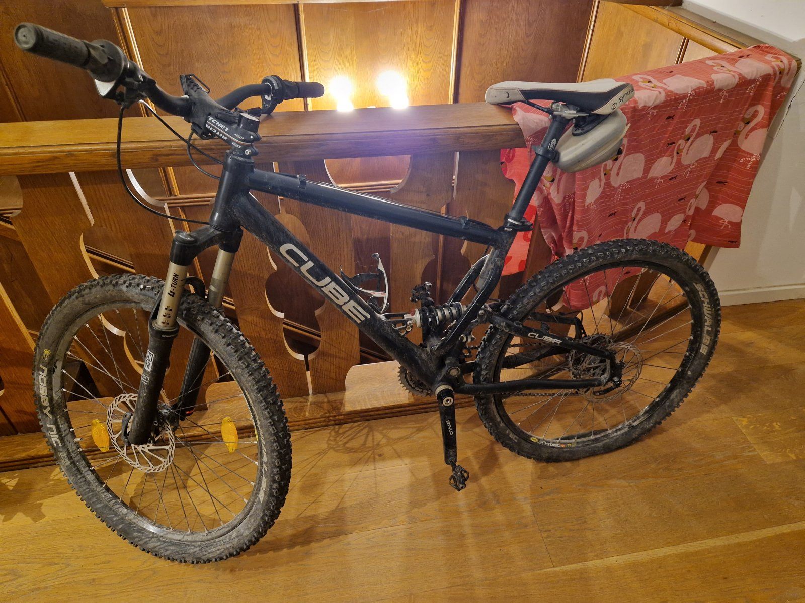

Ich habe ein älteres Cube mit ISO 51mm und möchte die Magura MT Trail Sport verbauen, die Postmount ist. Meine Frage ist nun bezüglich der Adapter. Kann mir jemand helfen, welchen ich benötige?
So wie ich es verstehe benötige ich den QM43 Adapter.

Vielen Dank für die schnelle Rückmeldung. Es handelt sich um ein altes XC Sunrise. Davor, ist schon lange her, war glaube ich eine Avid Elixir drauf. Ob 180 oder 185mm müsste ich genau nachmessen.

Es steht auf den Scheiben drauf. Es ist 185.
Hinten wirds ohne Adapter für 160mm sein, bzw Adapter von IS auf PM 0mm.
Dann brauchst du einen +25mm.
Vorne gibts Aufnahmen für 160mm und auch 180mm ohne Adapter.
Das musst du ausmessen oder probieren.
Ich glaube es ist für 160. Also auch +25.
Ich gugge mal im Keller. Hab die gleiche gabel am alten Hardtail dran.
Edit:
Die Recon hat 160. => Du brauchst +25mm

Von IS Rahmen auf PM Bremssattel.
Also vorne steht bei mir auf dem Magura Adapter 160 auf 180 - also ist die Gabel für 160 ohne Adapter.
Und beim Rahmen aus der Zeit ists zu 99 Prozent auch 160 ohne.
Die Bezeichnung Front und Rear ist sinnfrei - weil man den IS Standard von dem man ausgeht angeben müsste. Der wird in Zoll angegeben.

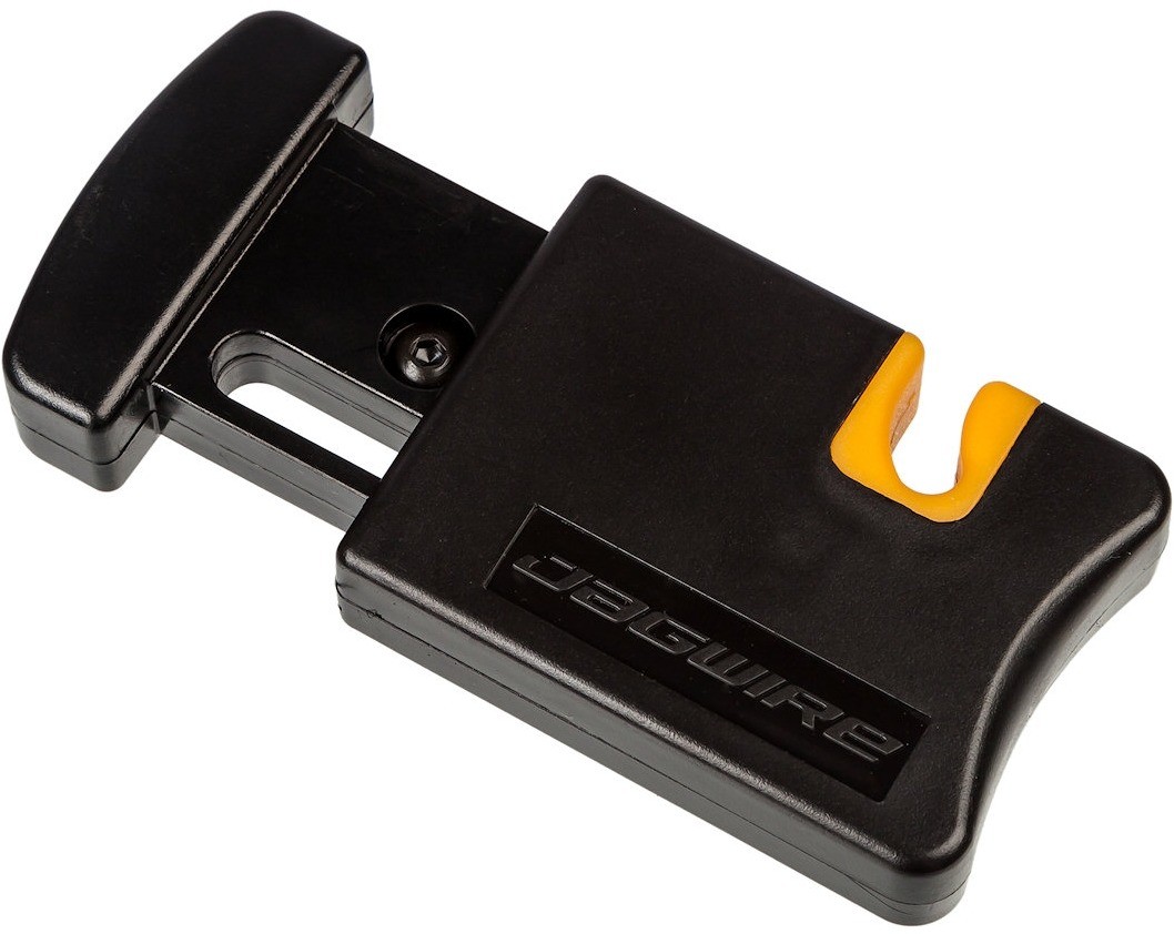

Zum Kürzen der Leitung:
Die Inserts gehen bei Magura recht streng rein. Dafür gibts Werkzeug.
Geht aber auch ohne. Abschneiden mit Cuttermesser und Unterlage.
Eine große Hilfe für den Insert sind die gelben Plasteklemmdinger von Magura, womit man die Leitung entweder mit ner Zange oder Schraubstock halten kann.
Ich krieg die Inserts mit den Pfoten immer nur zu 3/4 rein :D
