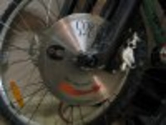

Wo ich mir gerade das Foto vom Hinterrad angesehen habe...
...was haste denn da für Schlappen drauf ?
Dir ist klar, das Du mit 23mm profilbefreiten Rennradschlappen nicht die Bremspower eines 2,25" MTB Reifens auf den Untergrund bringst ?

Continental Grand Prix Classic´s. 25mm. Ja das ist mir klar. Aber wenn ich den Hebel anziehe bis es nicht mehr weiter geht, mit kraft (ca. 2cm vorm Lenker) bring ich das Rad nicht zum blockieren.
Bremsverhalten schriftlich zu erklären ist nicht einfach :D

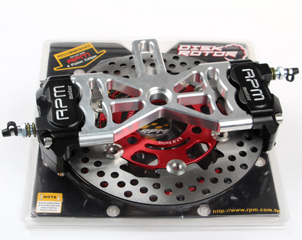

Wenn du ums Verrecken keine 180er Scheibe hinten drauf machen willst (was soll da schon passieren bei einer Ampelbremsung ...), dann hol dir doch den Doppelbremszangenadapter, der auf der Eurobike vorgestellt wurde. Damit kannst Du zwei MT2 Bremszangen montieren. Schnell noch einen Abzweig an die Bremsleitung (gibts für E-Bike Bremsensensor) und rübergelegt zur zweiten Bremszange, und fertig ist die MT 2x2!
Könnte allerdings sein, dass dann der Bremshebel nicht genug Hydrauliköl fördert. Einfach auseinanderbauen, mit einem 10er Bohrer aufbohren und den alten MT2-Kolben durch den von einer Vierkolbenbremsen ersetzen. Dafür kaufst Du Dir für billiges Geld einen MT5 Bremse (ca. 75 € ohne Scheibe) und entnimmst den Kolben, der dort verbaut ist.
Fertig ist die custommade Vierkolbenbremse MT 2x2, um die Dich jeder beneiden wird!!!
