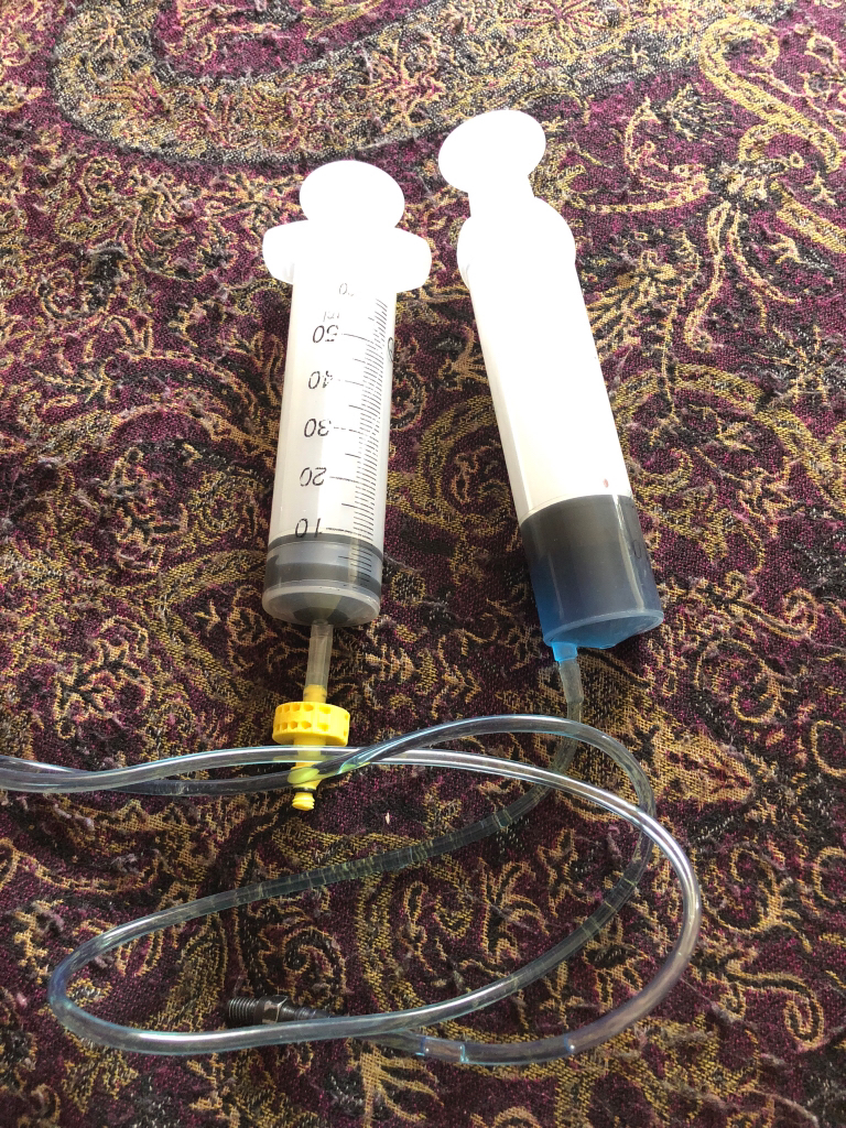

Die Anleitung von Magura gefällt mir nicht, deren Entlüftungskit is fürn Kindergarten.
Auf dem Bild ist das einzige von Magura die Schraube und ein kleines stück Schlauch aus deren Entlüftungskit.
Irgendwann habe ich mir einfach einige Kanüle besorgt und zweckentfremdet, also nur Schlauch. Die Spritzen haben ein Fassungsvermögen von 50ml. Beim entlüften oder beim neu befüllen zog es übern Bemshebel immer Luft wenn man zuviel pumpt/drückt. Von meinem Shimano Entlüftungskit habe ich das gelbe was auch immer genommen, das Gewinde etwas gekürzt und in den Bremshebel geschraubt und die Spritze drauf gesteckt. Ein kleines stück von dem Magura Schlauch habe ich verwendet um die beiden zu verbinden, es ist schön starr und wirkt wie Viagra, also das gelbe und die Spritze. Auf dem zweitenBild kann man schön erkennen das die XTR ein schönes Gewinde rein geschnitten hat. Wenn man das macht wie ich, dann sollte man nicht allzu fest pumpen oder saugen, sonst tritt Öl am Bremshebel aus, viel Spaß beim pumpen und saugen, erfordert Einsatz. [emoji8] Die Spritze am Bremshebel habe Ich zusätzlich ein Loch spendiert. Treten keine Mikroblässchen beim hoch pumpen auf, gehe dazu über, das Öl am Bremshebel mit der spritze nach unten zu drücken bis das System voll ist. Damit am Bremssattel kein Öl austritt beim entfernen der Spritze, wird der Bremshebel getätigt und mit ein Gummiband fixiert, langsam tätigen! Es muss auch nicht voll durch gezogen werden. Spritze am Bremssattel entfernen, schraube rein, Bremshebel ebenfalls langsam lösen, etwas Öl fliessen lassen und dabei die Schraube am Bremssattel langsam zu drehen. Die Spritze am Bremshebel heraus drehen und wie Magura empfiehlt,etwas Öl über laufen lassen und schliessen. So mache ich das.
