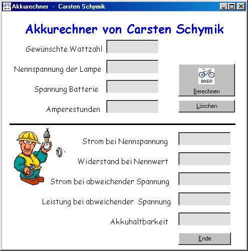

Kann ich: http://www.schymik.de/Transalp/Lampen/Powerahk.htm
dort nach dem Link Akkurechner suchen, da gibts ein Tool zum Download zum rechnen....
