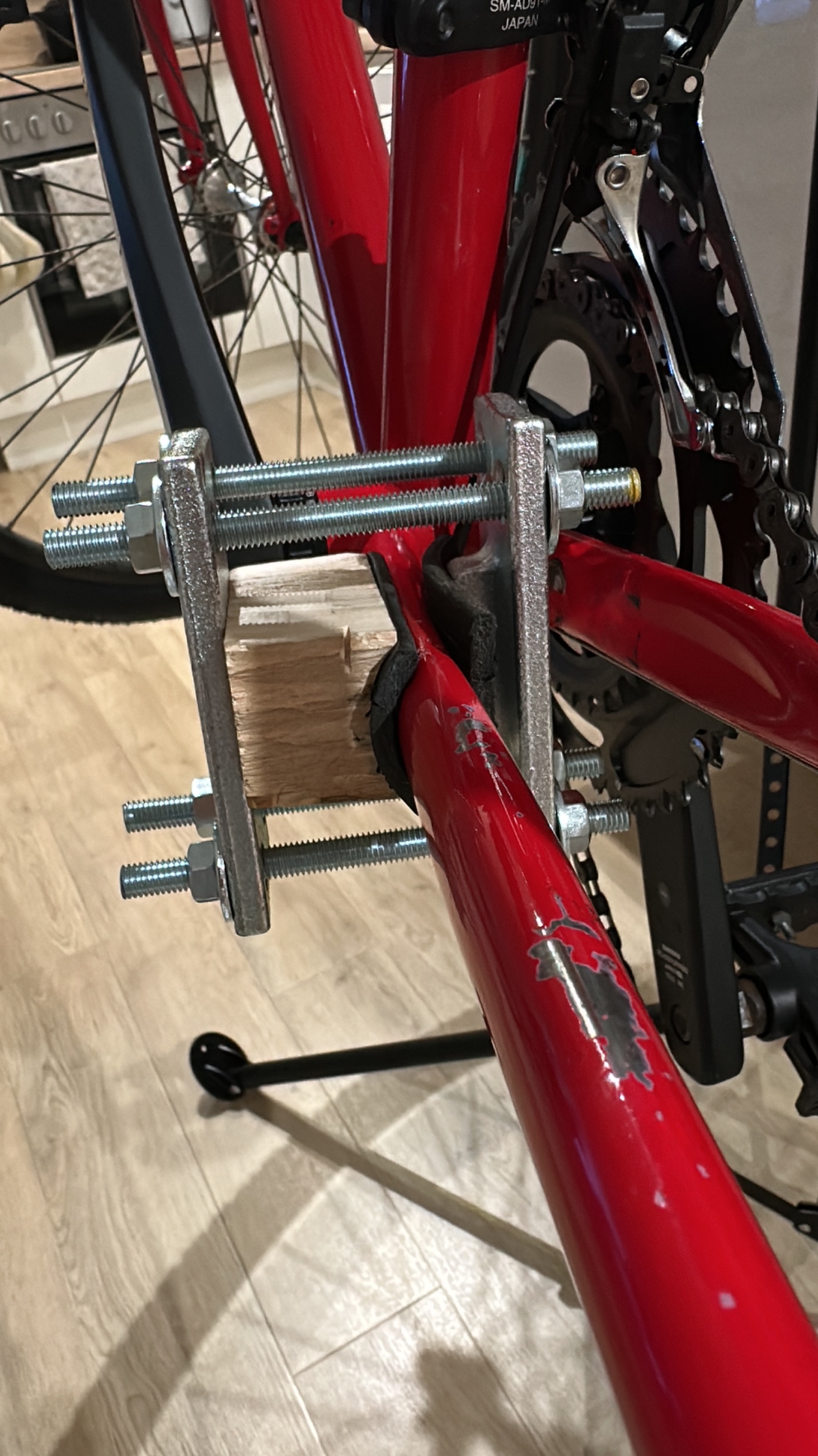

Magst du das dimpeln mal dokumentieren? Spiel auch immer mal wieder mit dem Gedanken. Wär spannend!
Klar hab mir dafür ein eigenes Werkzeug gebaut.
Alles im Baumarkt gefunden.
Hier mal zwei Bilder von der Aktion an meinem
Multitrack, schon bisschen her.
Mehr davon wenn die Diamond Backs zu neuem Leben erwachen 😁
