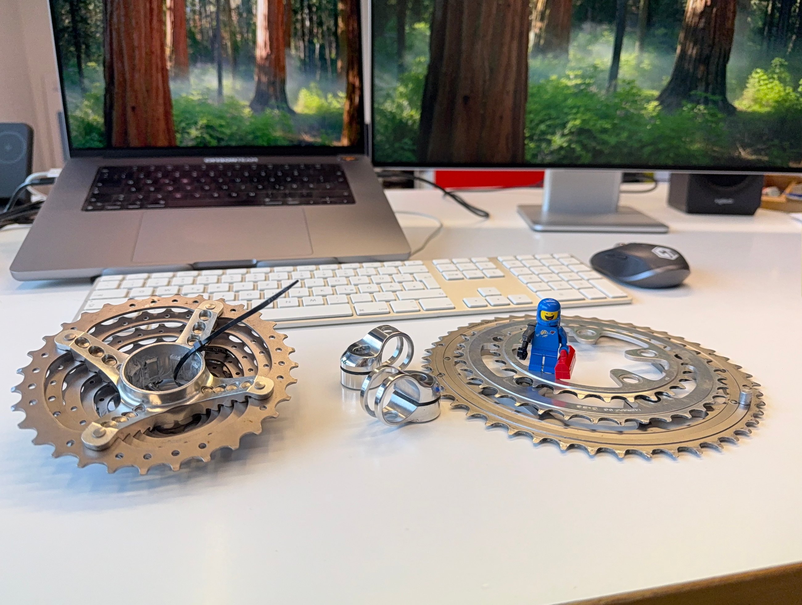

Hier schon mal eine kleine Suchliste, die ich bei Bedarf aktualisieren werde:
• 3er Set Schnellspanner, türkis, z.B. Ringle
Lenkerverlängerungen für den Hyperlite
• Lenkerklemmen für XTR M900 Shifter in Silber
• XTR M900 Kassette
• 3fach (polierte) silberne Ketttenblätter - standard oder compact
• 2x Ceramic Felgen 32 Loch

Polierte Kettenblätter hätte ich hier in 110 LK (46 & 36 von Specialites TA, 24 von Shimano)
Ich war gestern schon eine M900 Kassette shoppen und hab mir vom gleichen Anbeiter SGX Blätter einpacken lassen. Sollten die doch nicht gefallen, komme ich gerne darauf zurück. 👍

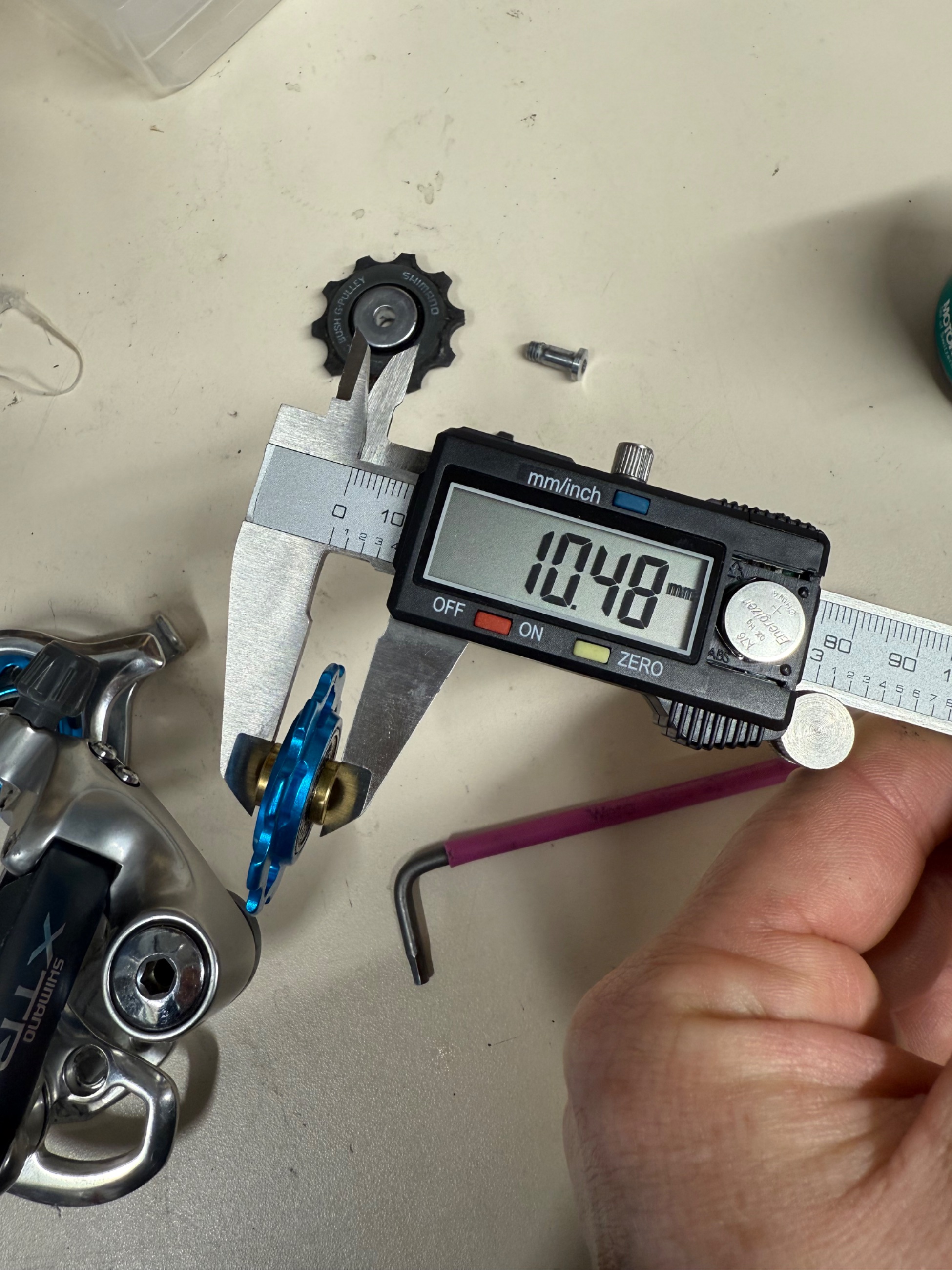

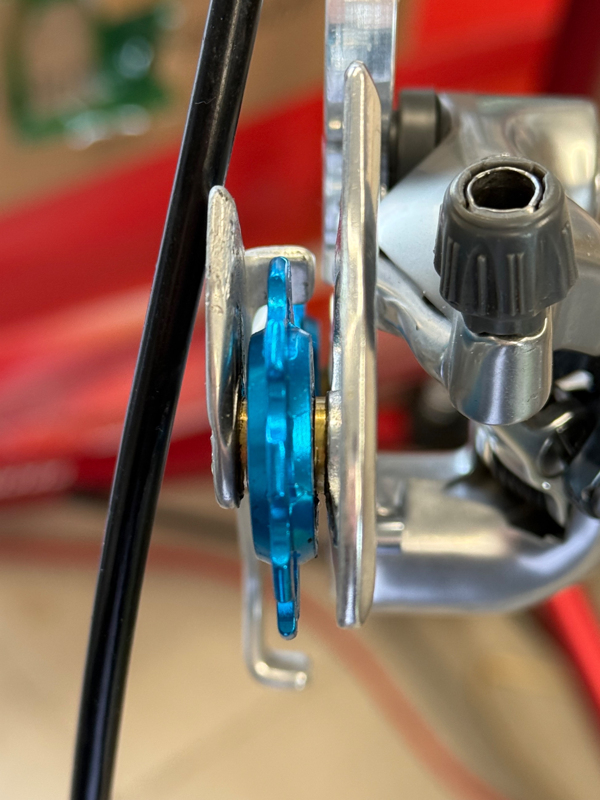

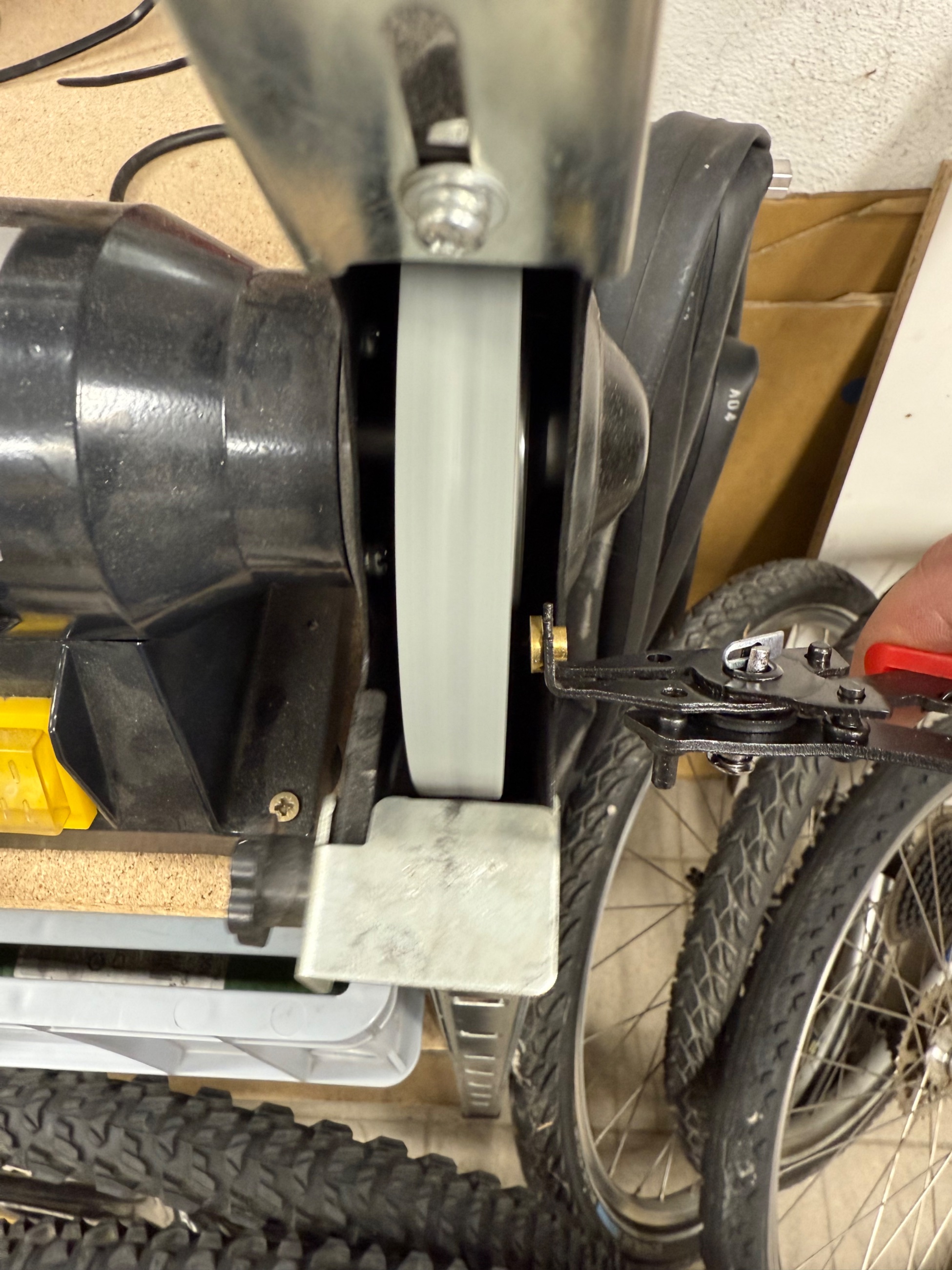

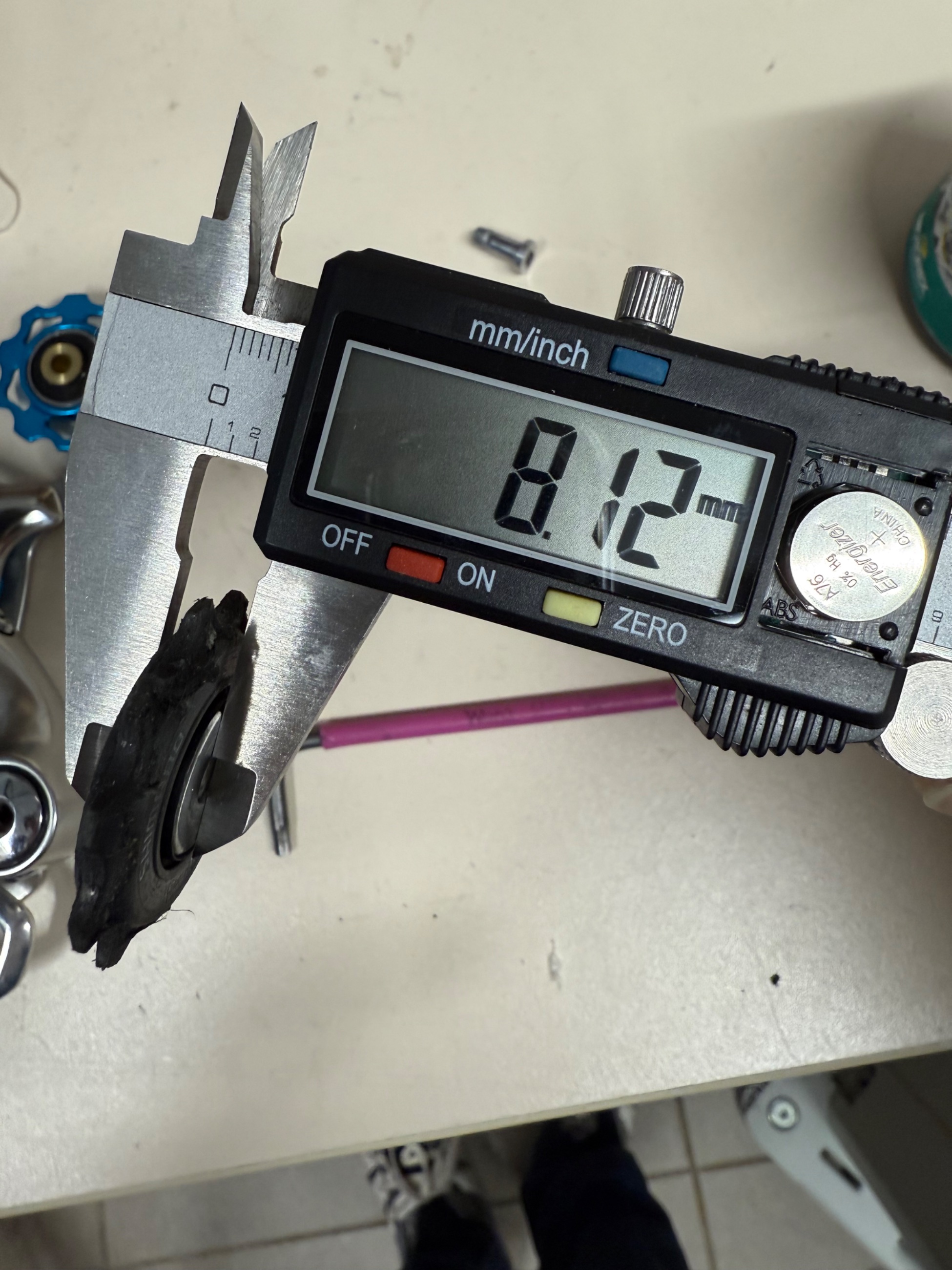

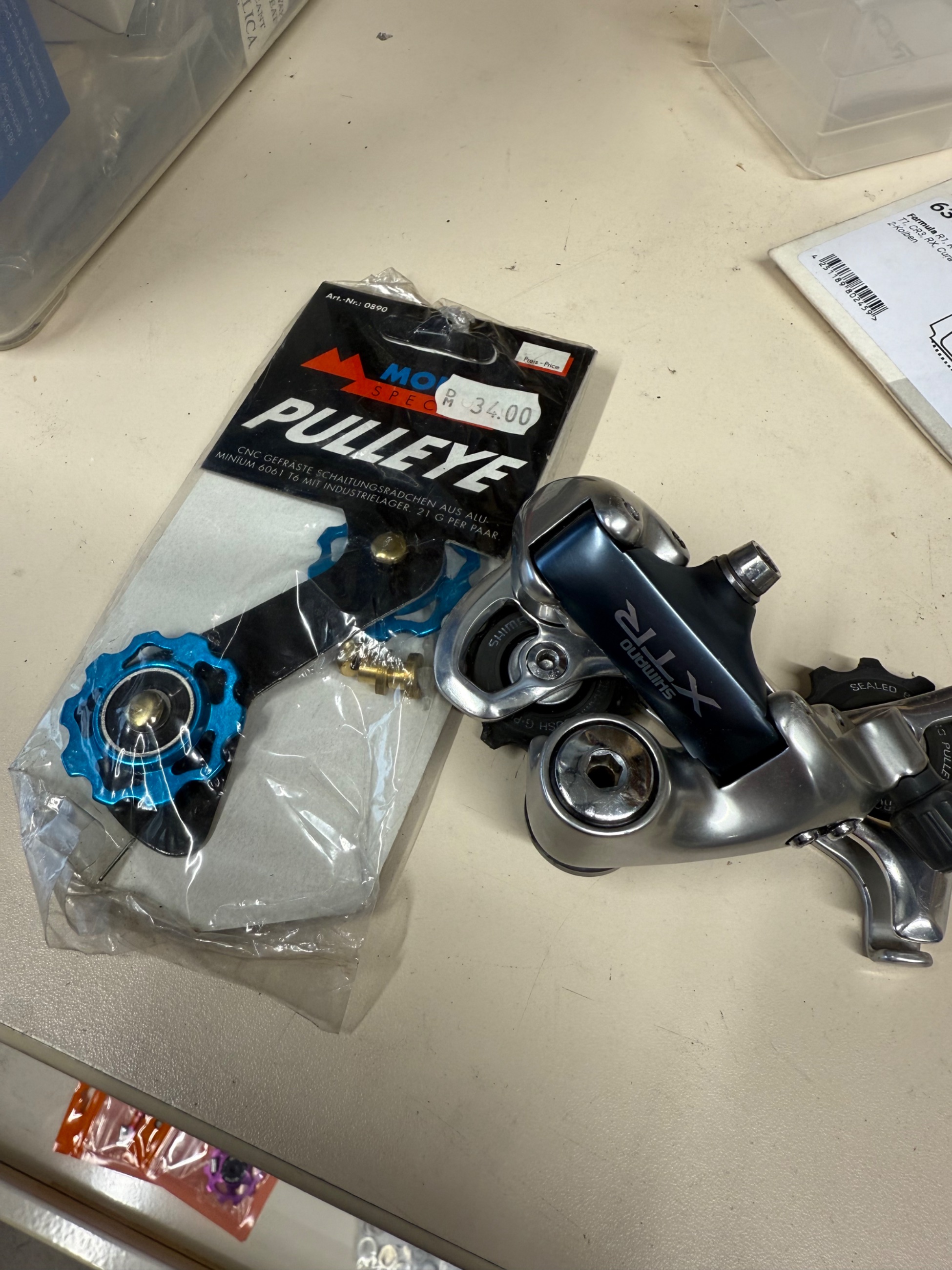

• Minimal funktionales Upgrade. Beide Ritzel haben jetzt gedichtete Kugellager.
• Maximal optisches Upgrade. ⚡✨⭐
Warum die beiden Messinghülsen allerdings 2mm zu breit bauen, kann auch nur der Hersteller beantworten.
Also runterschleifen bis es passt.
Hätte ja auch einfacher gehen können. 🙄
Bild vom fertigen Schaltwerk hab ich wohl vergessen zu machen oder war zu stark geblendet 😅

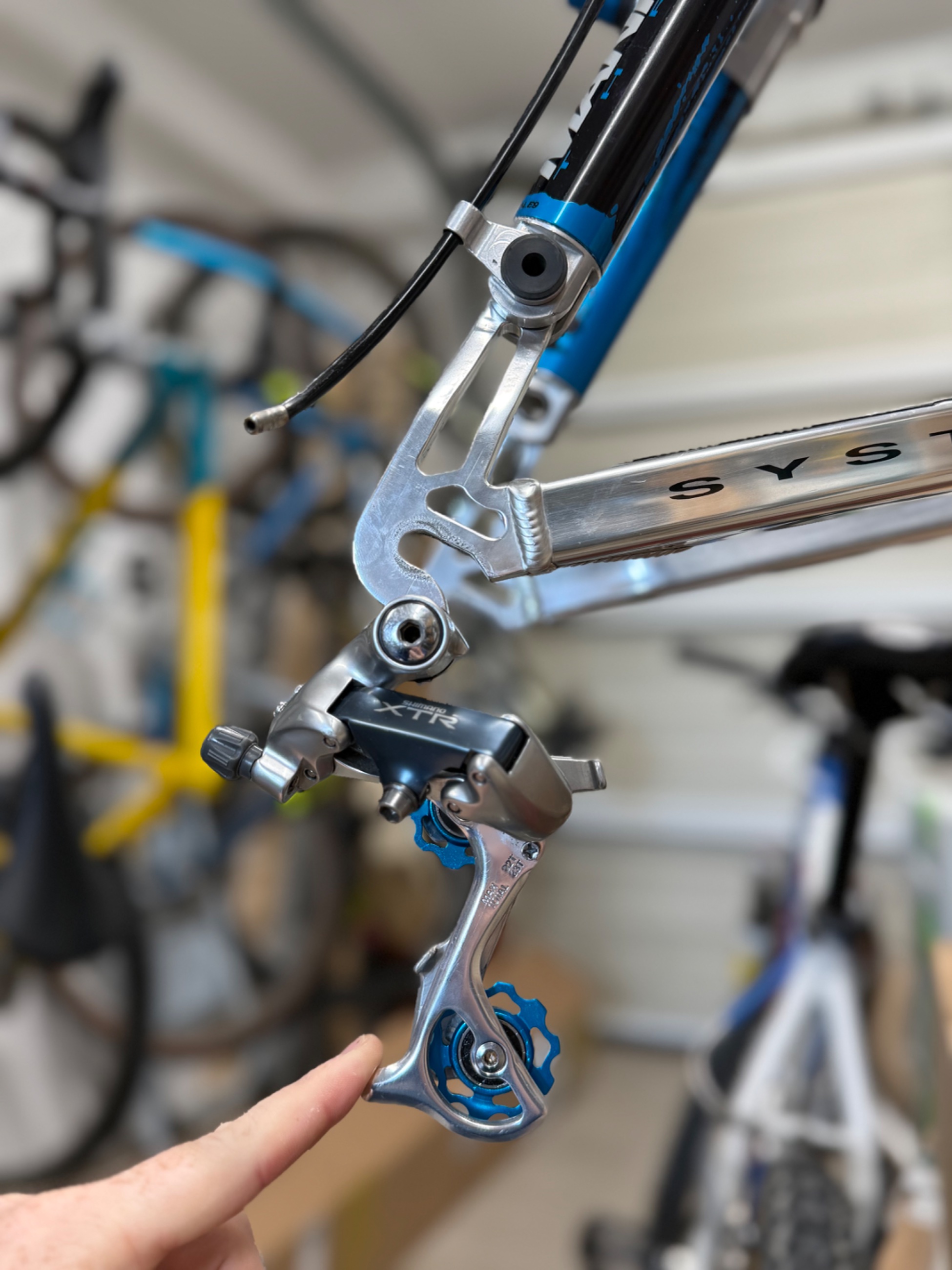

Nachtrag: Tada! Das fertige Schaltwerk mit türkisen Pulleys:

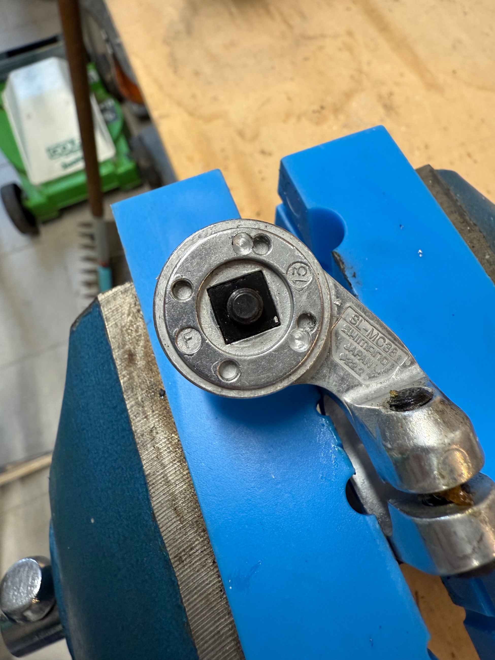

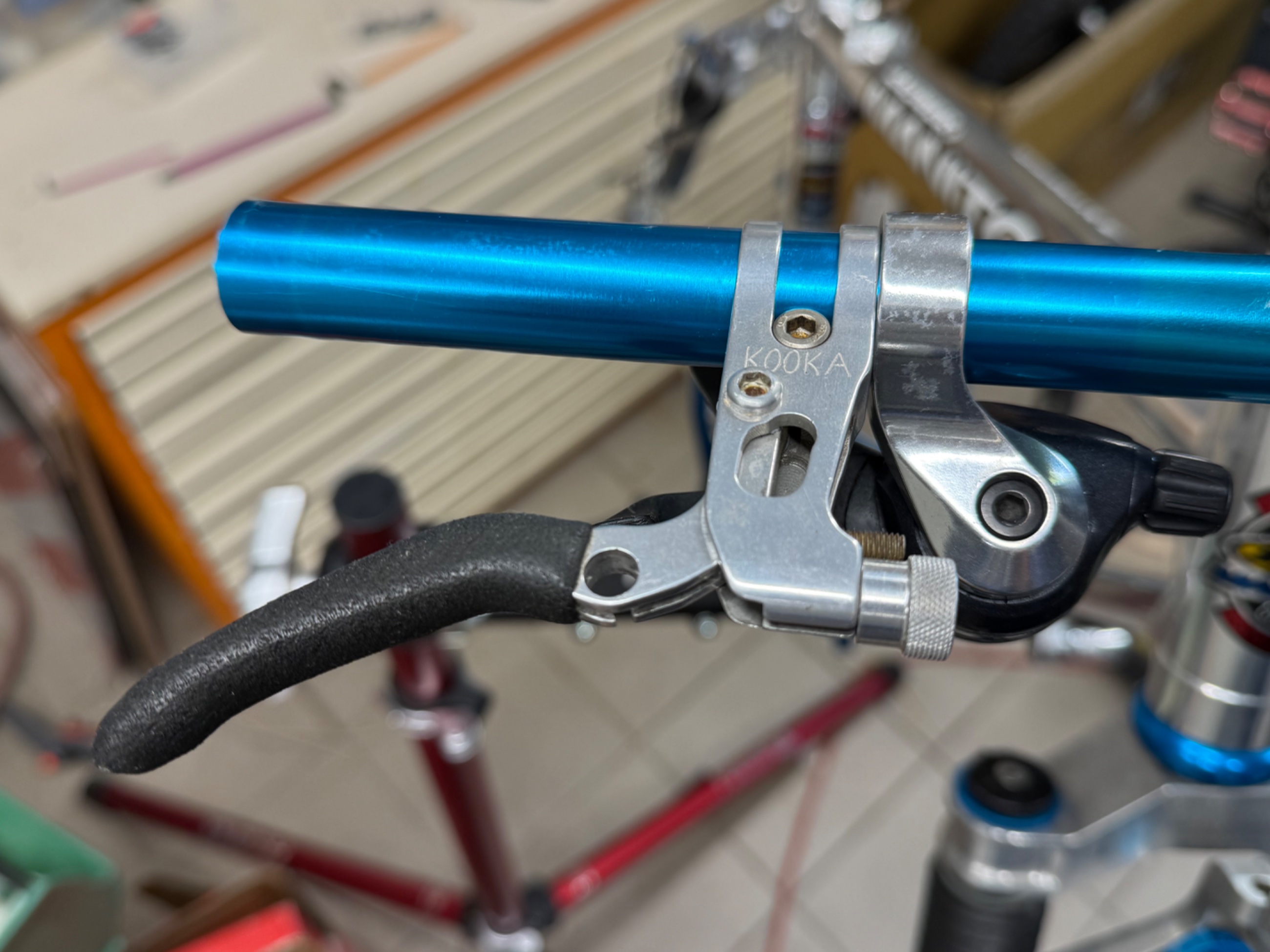

Step Two: XTR Perches
@joglo hat es schon erraten. Andere DIY Alternativen kenne ich bisher auch nicht.
Umbau der STX SL-MC38 Shifter. Günstig im Einkauf und schnell umgebohrt für XTR M900 Shifter. Die Lösung passt z.B. gut bei Verwendung von Magura Racelines.

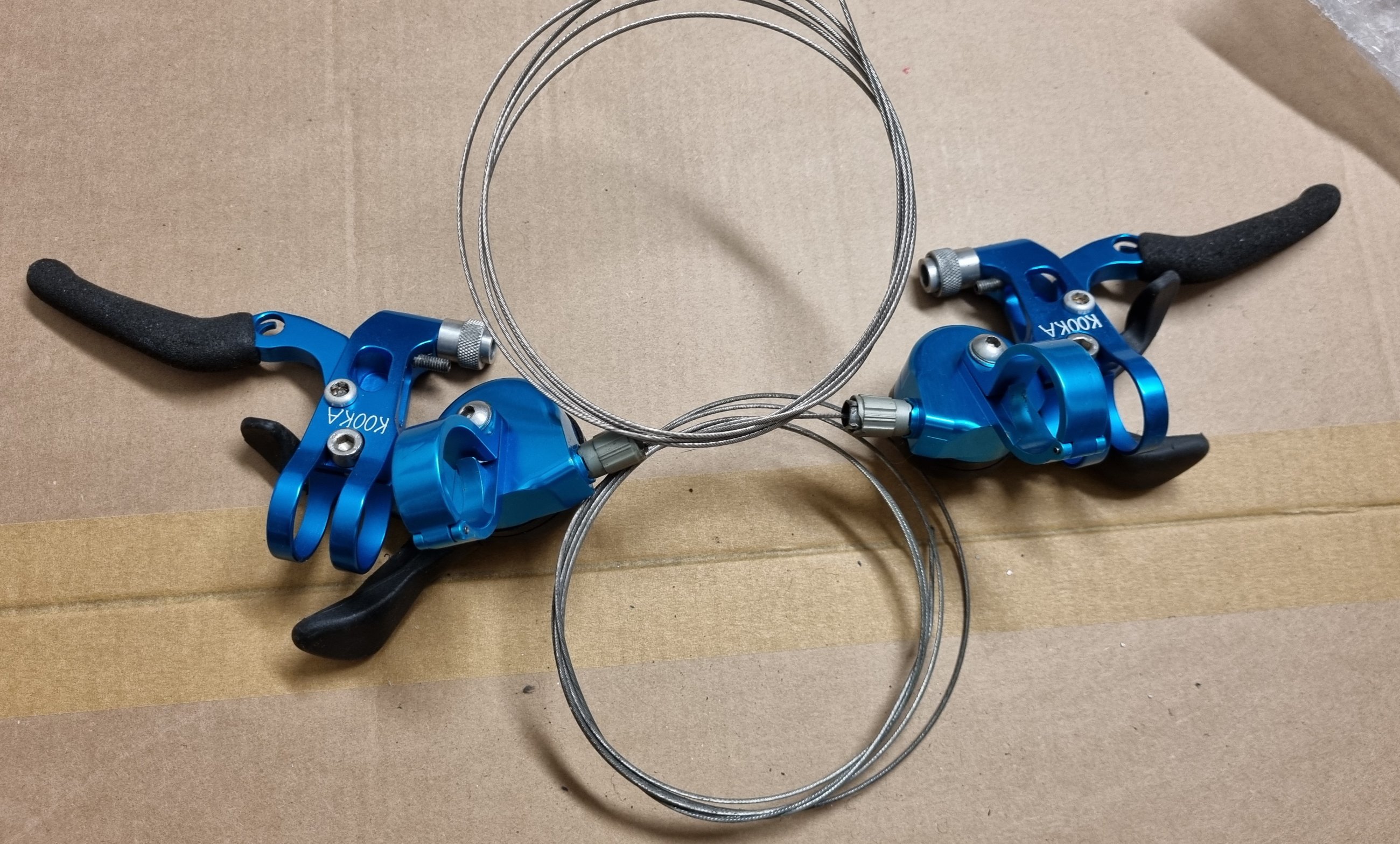

Da am Manitou jedoch schicke Cantis verbaut werden, fiel die Wahl auf Kooka Bremshebel. Dazu passen die zu fetten STX Klemmen allerdings nicht wirklich 🤨
Als Zwischenlösung dürfen sie aber vorerst bleiben.

ach, das sieht doch garnicht so schlecht aus. Man könnte auch mal versuchen die STX Schellen zu schlitzen um ein ähnliches cut out wie bei den Kooka Hebeln zu erreichen.
Ich glaube ich habe das auch hier irgendwo gesehen, zumindest durchlöcherte.
Wenn Du willst ich habe noch welche übrig, zumindest die ganz silberne Variante. Versuch macht kluch...
doch, doch, die deutlich dickere Schelle gefällt mir auch nicht.
@SYN-CROSSIS hat glaube ich mal Daumie-Schellen (und auch HS Geber) auch etwas reduziert von der Wandstärke.
Vielleicht könnte man auch von den STX Schellen am Bandschleifer noch ne Ecke abtragen ohne dass die gleich instabil werden...

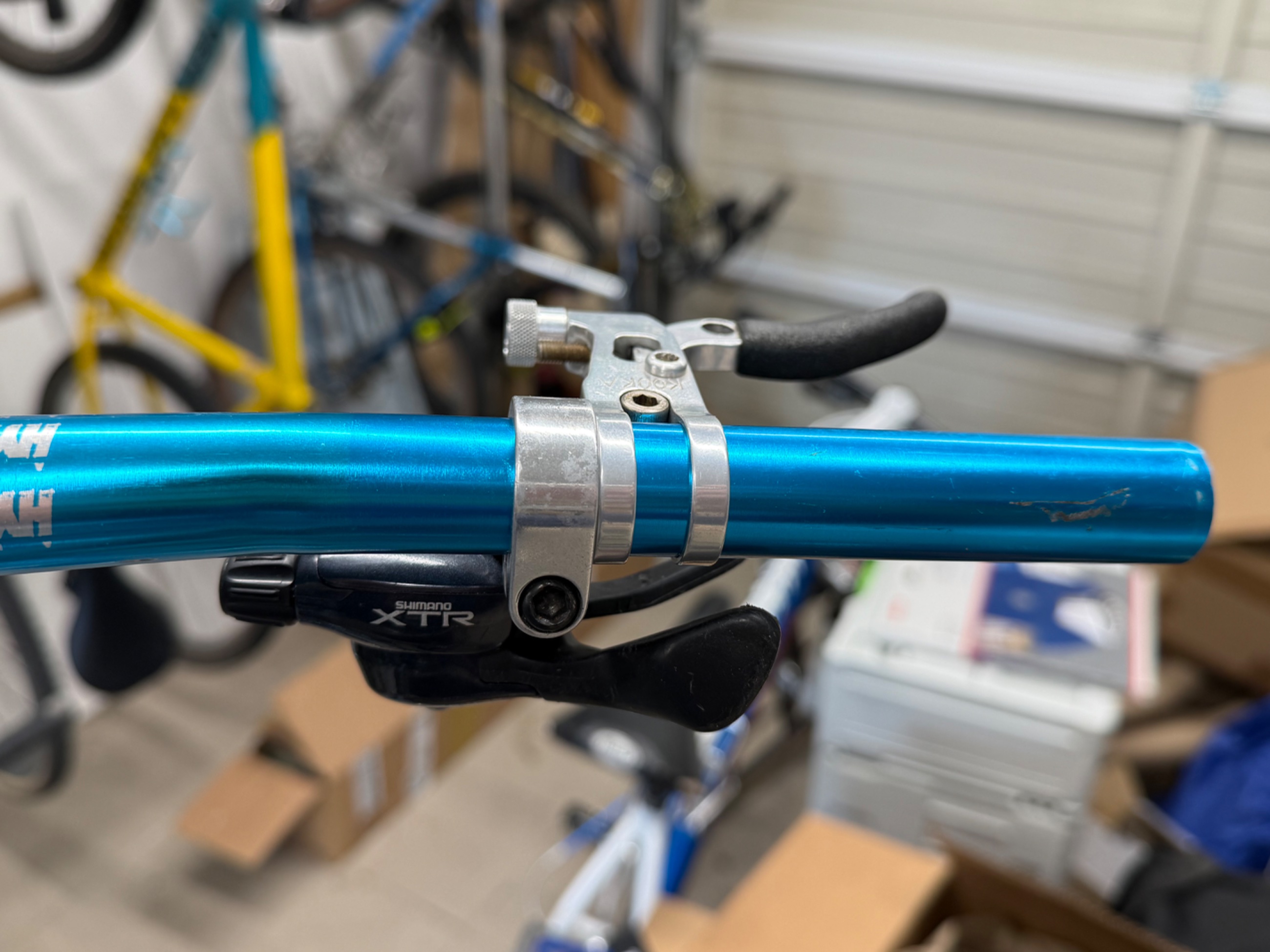

nochmals zu den Hebeln,
da wollte ich noch Bilder zeigen meiner Kooka / Gorilla Pods / ST-M008 Kombi
Die würden farblich natürlich auch bei Dir passen, brauche ich aber noch.
Da sind die Schellen aber auch etwas dicker als die dünnen der Bremshebel.
@*Frank hatte auch nen Satz Shifter Pods mal mit Tektro RBP Hebeln kombiniert, passt wahrscheinlich sogar etwas besser.

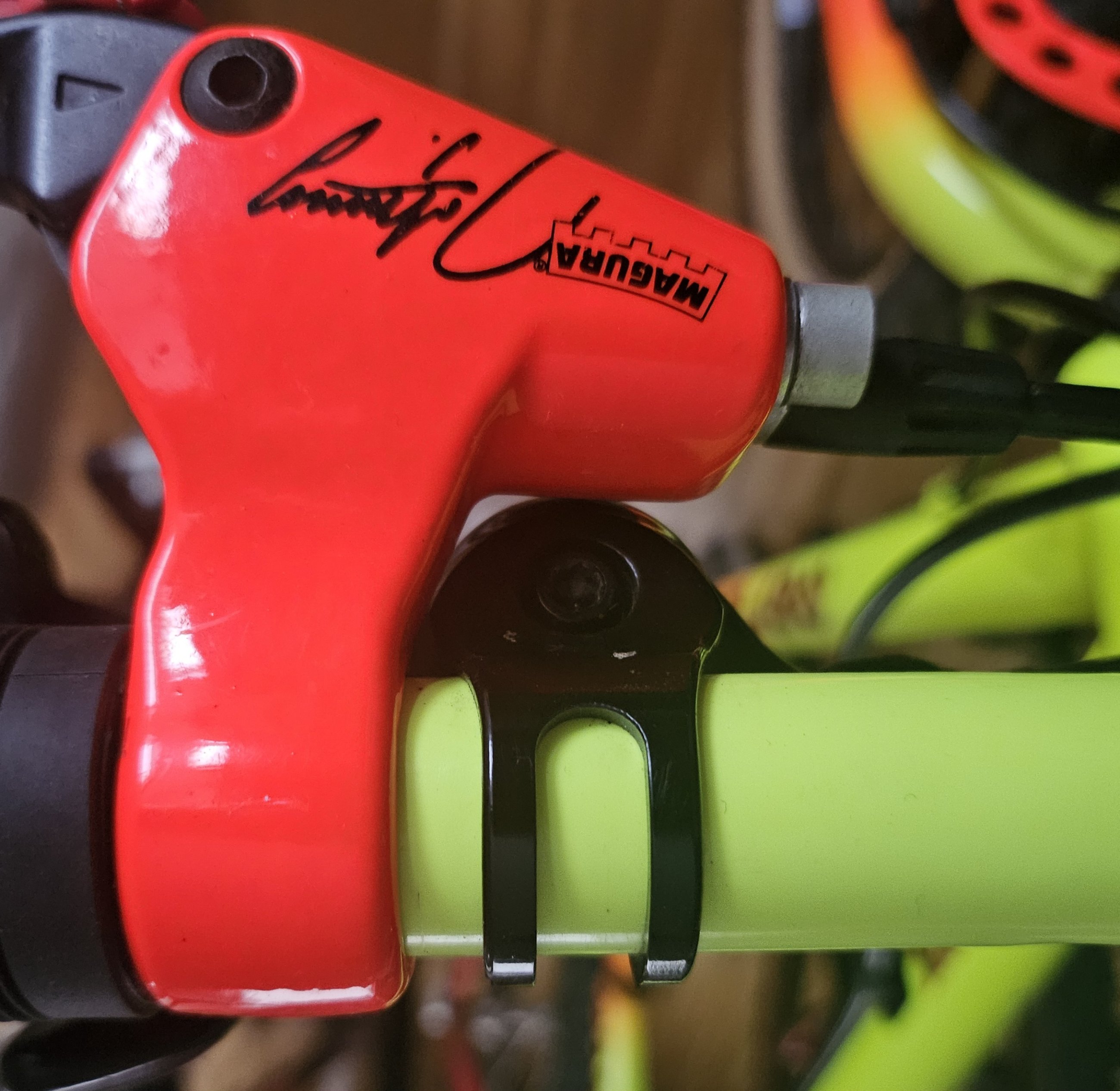

Wobei ich auch Dir empfehlen würde nach Möglichkeit ein paar Millimeter Abstand zwischen den Schellen der Brems- und Schalthebel zu lassen, das sieht dann gleich besser aus.
Grafton (Repro) sind schon etwas schlanker
Aber im Vergleich zu den Magura oder Shogun Kunststoffschellen sind auch die STX noch wirklich dezent elegant.
:love: Danke @joglo für die ausführliche Bilderdokumentation.
Die Gorilla Pods kannte ich noch nicht.
Magura und Shogun waren schon immer übel, da ist es fast hübscher die Trigger einfach mit Gaffa Tape zu fixieren.:ka:

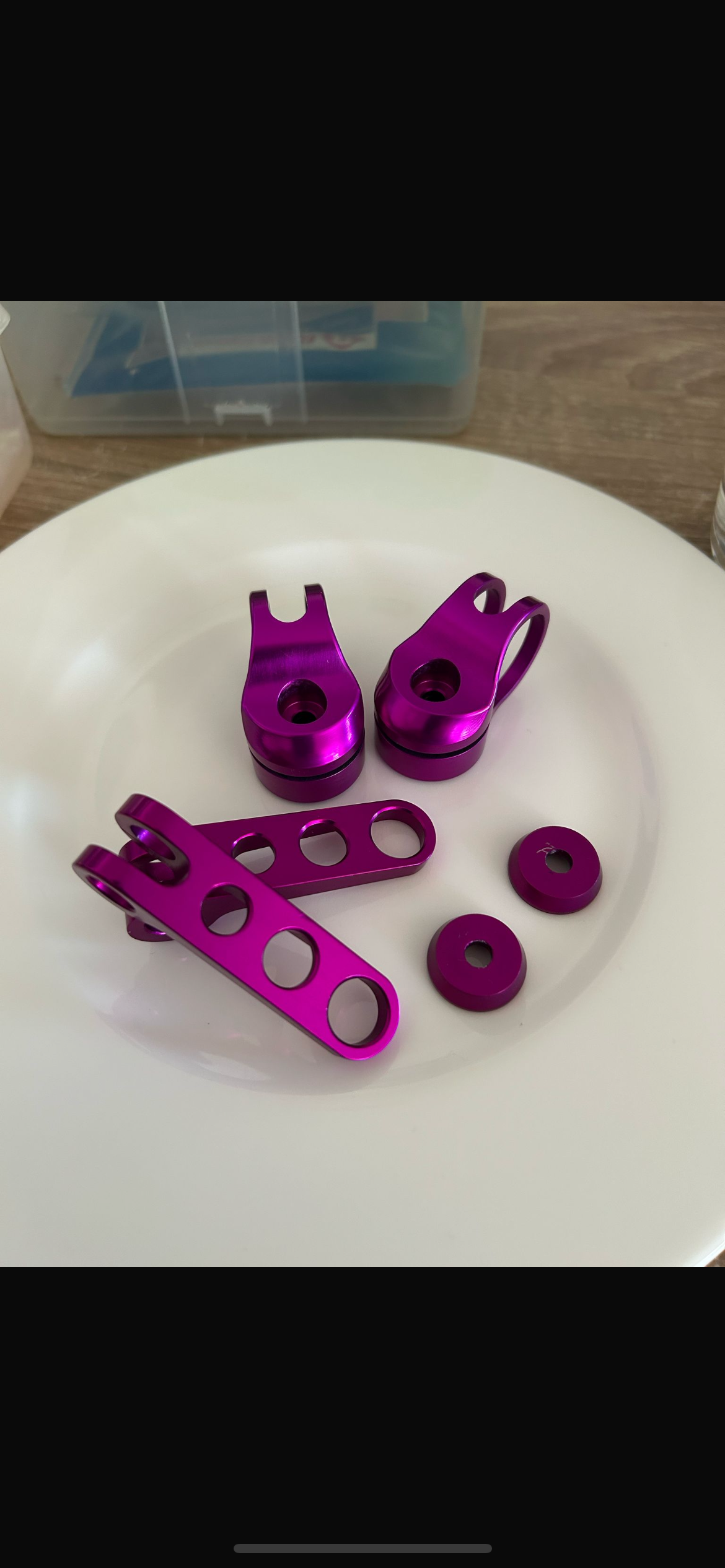

Hi. Ja genau würde noch in:
Lila
Lila 3DV *
Grau
Blau
Türkis *
Pink
Rot
Grün
90s dunkel Grün (ähnlich British Racing) *
Gold
Orange
C31-C35 (grau-braun-schwarz)
Schwarz organisch
C-O (Farblos)
*Größe beschränkt
Gehen… . Lg
