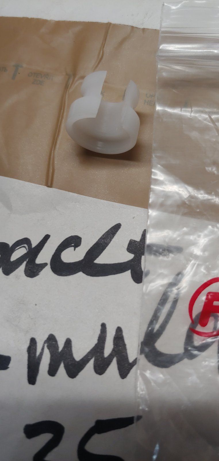

Manitou Mattoc Travel Spacer
Aus 35er
Hat sich erledigt, ich habe mir einen Spacer geschnitzt.
Kolbenstange hat 10,0mm. Bohrung im Spacer ist 9.5mm, seitlich aufgefräst auf 9.2mm. Ging recht stramm drauf, aber wird schon passen.
Optimal wäre wohl ein 9.8mm Bohrer gewesen und dann auf ca. 9.5mm fräsen.
