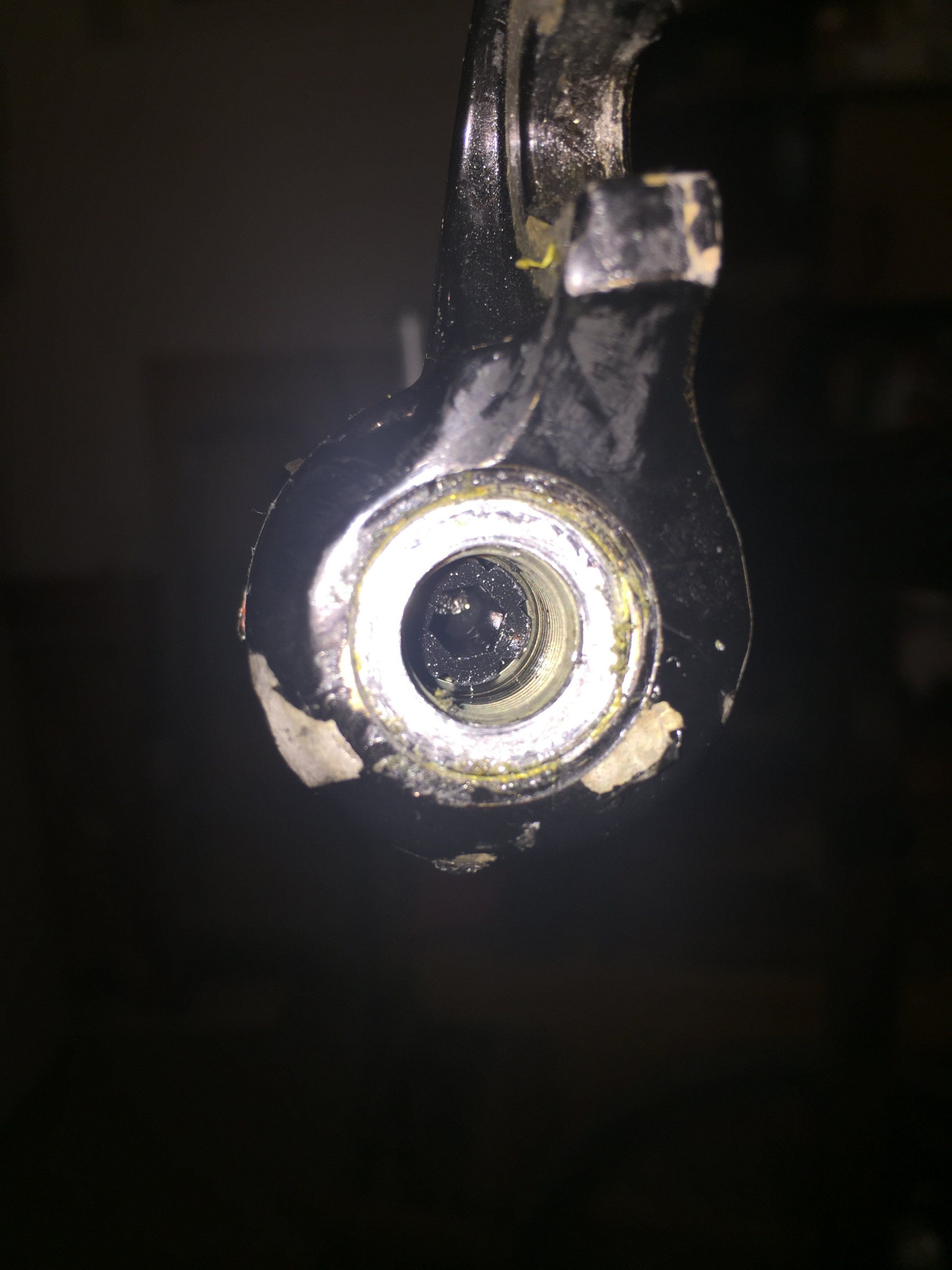

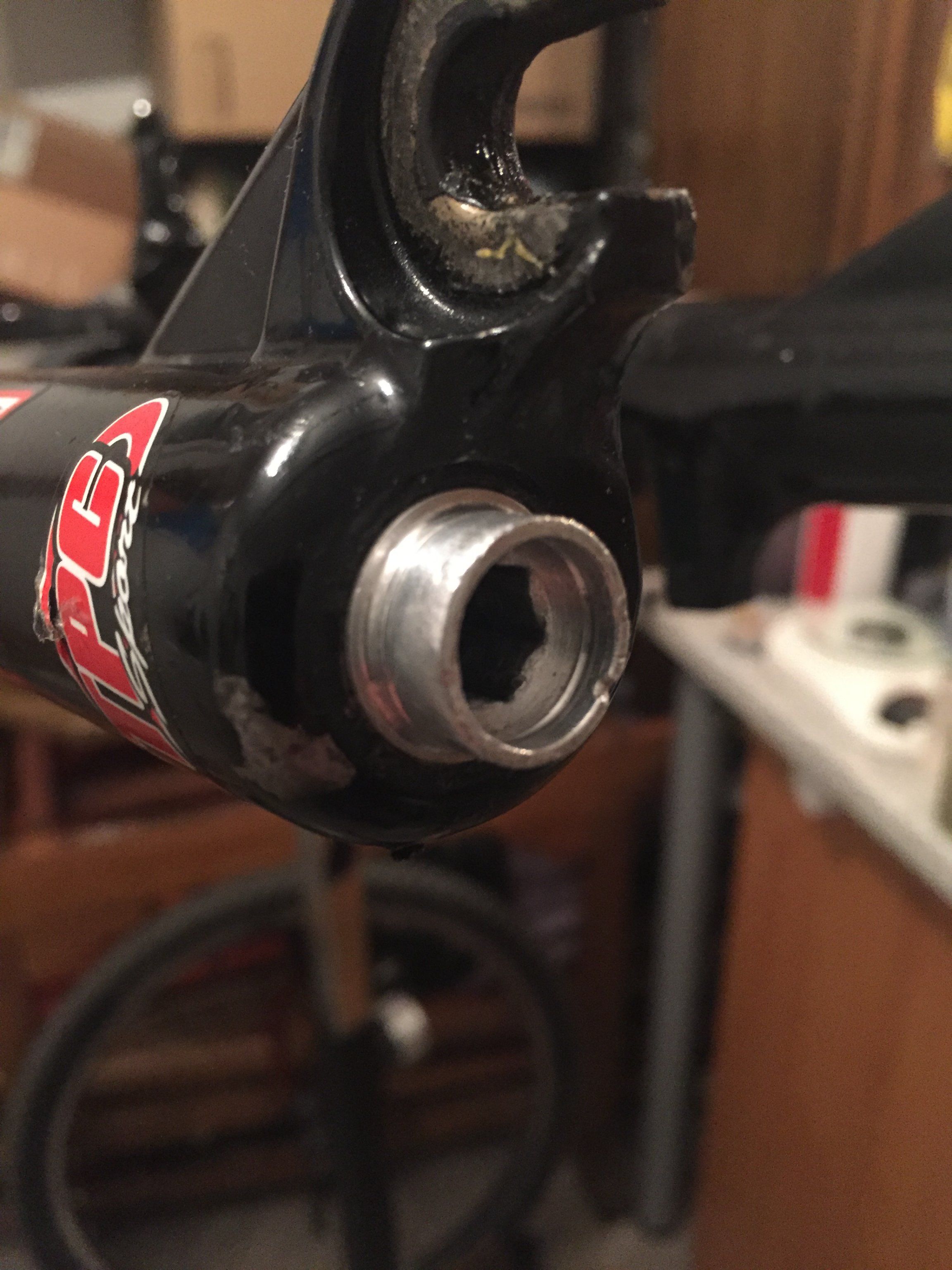

...so, endlich Zeit zum werkeln !
Erste Überraschung: das Inlay, das im Casting steckt, war locker. Wieder eingeklebt, hält bombenfest.
Casting wieder drauf und Kolbenstange mit dem Casting verschraubt

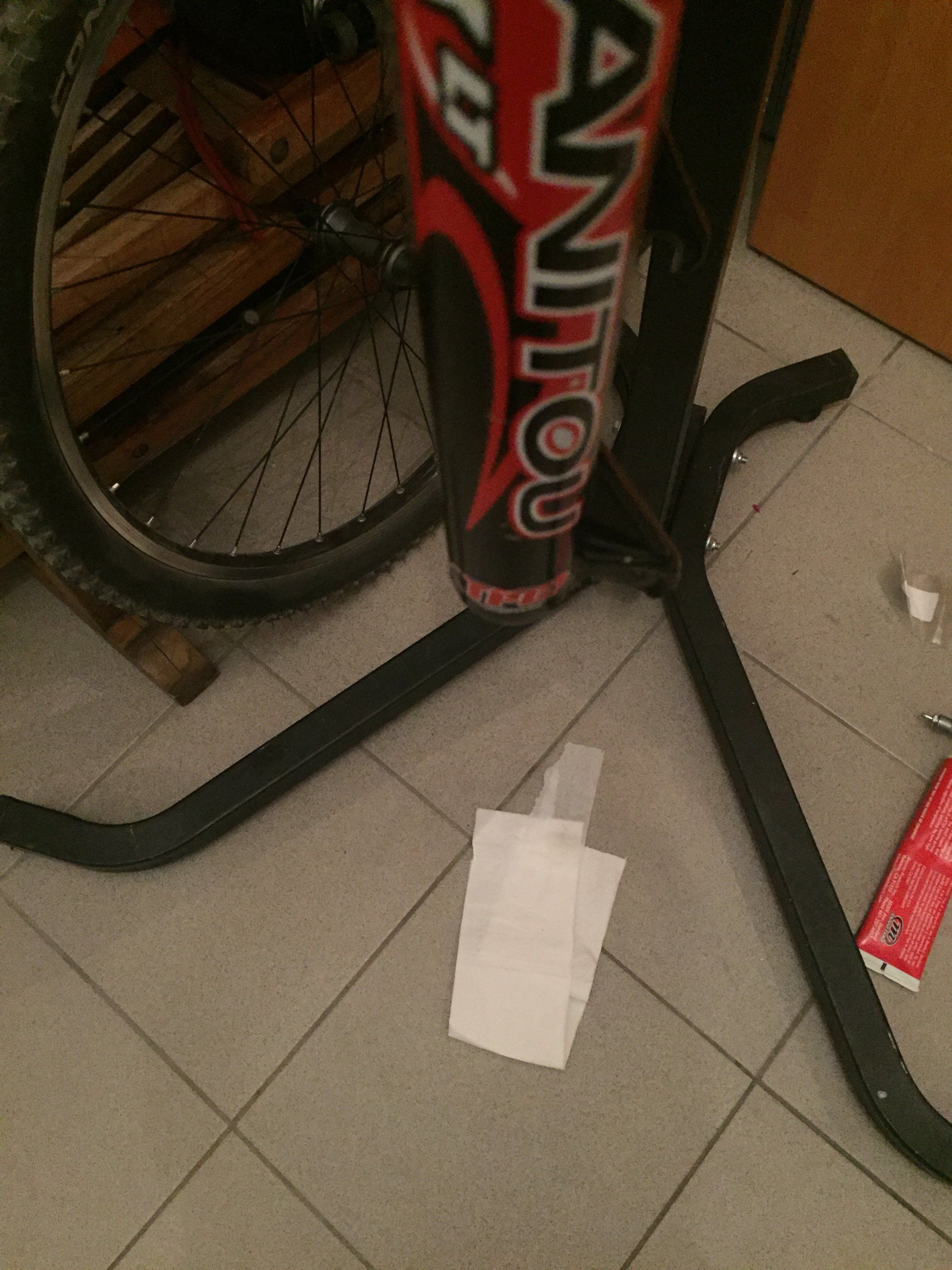

Tropftest:
Nach 2 Stunden noch alles trocken...

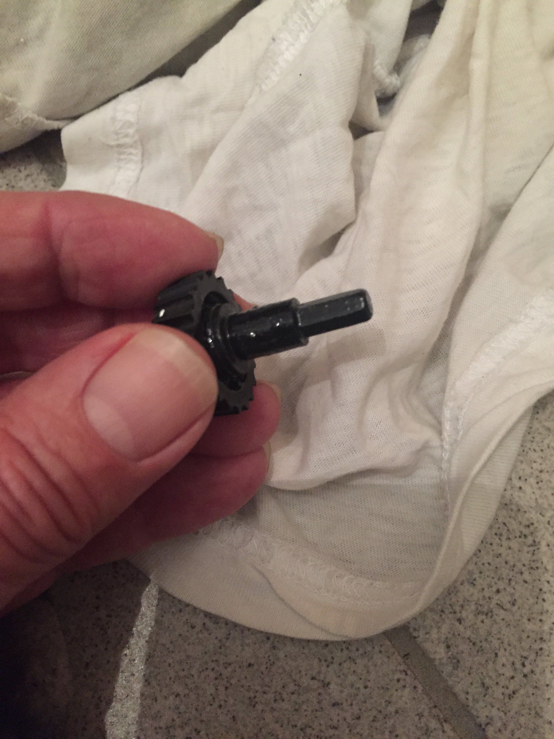

Dann den Verstellkopf eingesetzt (wird nur eingerastet)... nach ner halben Std wieder hin... die Soße läuft wieder :wut:
Ich versteh s nicht! :ka:
Edit: ich verstehs immer noch nicht..aber übernacht kam kein Öl mehr nach, scheint dicht zu sein. Mal die erste Fahrt abwarten
