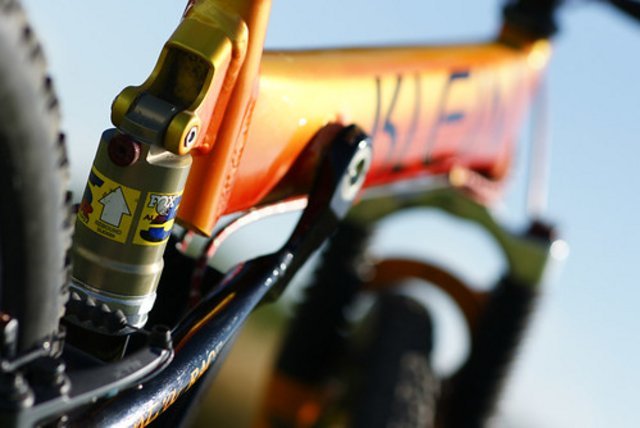

Tja...da sollte es noch so eine lustige Abendrunde werden mit dem Mantra...Fotos sind auch gelungen, aber die Federungen:eek:
Das Alps Teil kenne ich überhaupt nicht, bevor ich was kaputtmache, kauf ich mir lieber einen handelsüblichen Fox und leg das Teil neben hin. VIelleicht fehlt auch nur Luft?
Dämpfer:
Die Gabel müsste aber bekannt sein: Manitou SX Ti. Und hat oben einen Lockout auf dem linken Holm, der überhaupt keine Funktion mehr hat. Ebenso ist die Dämpfung so gut wie nicht vorhanden. Kann da das Öl raus sein? Oder ist die Gabel kaputt, wenn das Öl weg wäre?

Bei Gelegenheit pumpe ich mal den Dämpfer auf, vielleicht geht der dann auch wieder richtig. Viele km hat er jedenfalls noch nicht auf dem Buckel, aber das Zeug altert halt trotzdem...
:anbet: was es alles gibt, was ich noch nicht gesehen habe. Super Seite:daumen: Aber erstmal aufpumpen...
Ich hab aber nen 5R seh ich grade...aber erstmal wieder die Gabel einbauen, damit man das mit dem Dämpfer testen kann....

So...hatte den Beitrag ja gar nicht weggeschickt...also gleich die Ergänzung. 8 bar waren drauf. Scheint mir aber ein Hochdruckdämpfer zu sein. Nachdem ich alles gefettet hatte, hat ich damit ca. 50% SAG. Nochmal weiterlesen nach empfohlenem Luftdruck....
EDIT: Mit 9 bar scheint alles zu passen. Sag stimmt und es fühlt sich dennoch sehr feinfühlig an....Testrunde steht aber noch aus.
