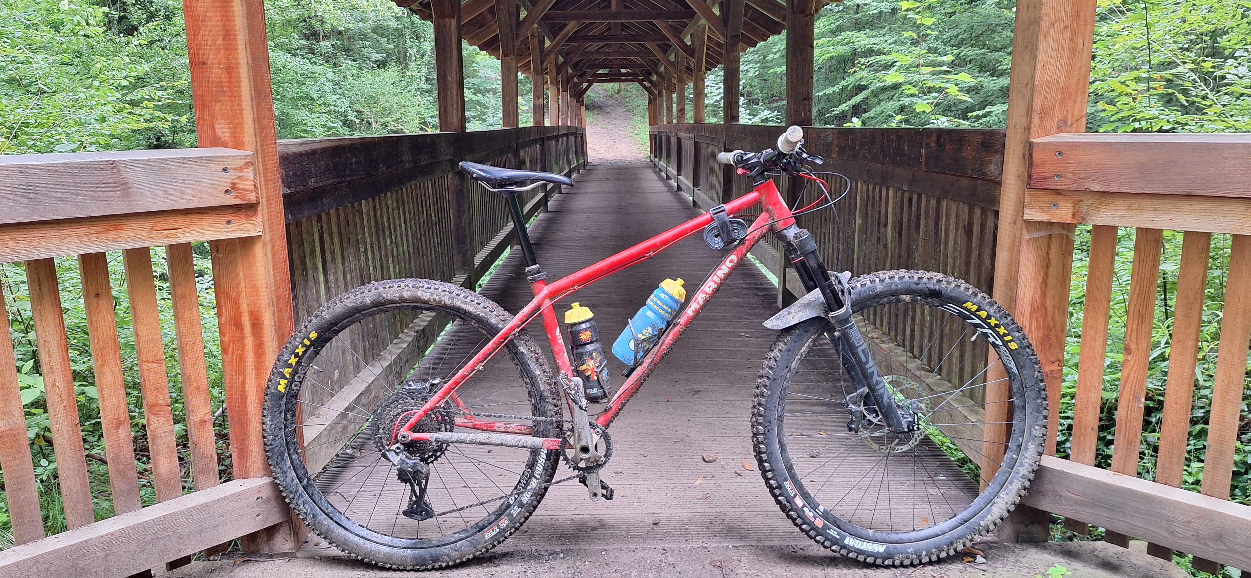

Habe Ende März anfang April mein Hardtail Rahmen geordert. Detailklärung war unkompliziert. 1 - 2 Missverständnisse aber okey. Ca 8 Wochen nach Auftragserteilung ging der Rahmen (2 Stufige Zahlung wie schon erwähnt) auf den Versandweg.
Nach ca 2 Wochen Versand war der Rahmen bei mir. Maßhaltigkeit ist ok, BB drop ist ca 5mm zu tief Winkel im Rahmen von ca 0,5 grad. Das passte soweit. Was wirklich ärgerlich war: Die 180mm Bremsscheibe schleifte am Rahmen. Liese sich aber mit dem Schraubstock richten und jetzt läuft der Rahmen so schon seit 2 - 3 Monaten

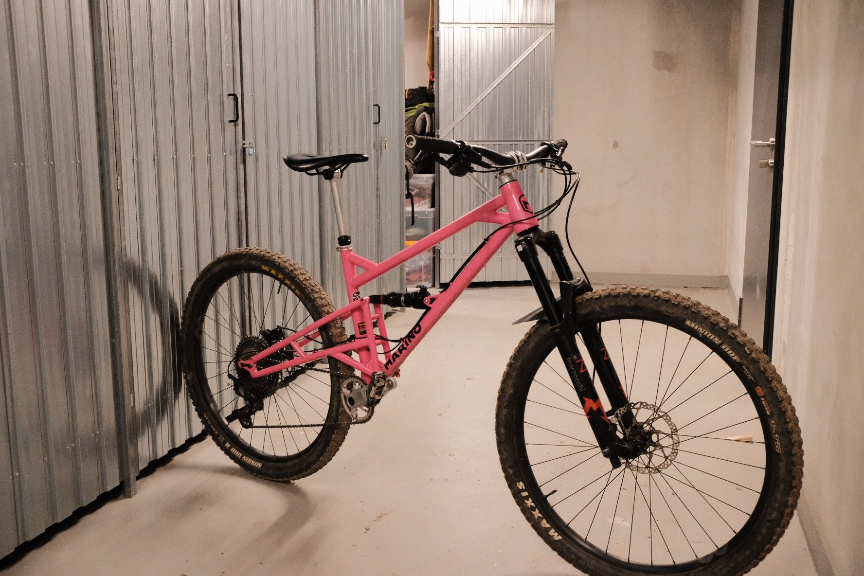

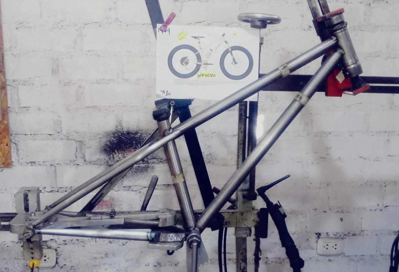

Konnte über den Bikemarkt ein Marino Fully mit elevated chainstays erwerben. Ist bereits aufgebaut und wurde schon gefahren. Qualitativ ist der Lack eher dünn, die Schweißnähte in Ordnung. Die Dropper-Bohrung ist nicht gut zu erreichen, eine Gummitülle war nicht dabei. Auch ist die Dämpferanbindung ans Hauptdreieck mit einer M8-Schraube und Mutter nicht schön gelöst. Da wurde ich selbst aktiv und habe mir Lösungen gebaut - sollte man beachten. Die Konstruktion selbst wirkt wertig, die Kette läuft auf dem kleinsten Ritzel arg knapp an der Kettenstrebe vorbei, ich gehe davon aus das es zu Kontakt im Eifer des Gefecht kommt. Hinterbau ist schick, sliding-Dropouts passen gut. Optisch kein Highlight ist die Bremsenaufnahme hinten - standardmäßig für 160mm ausgelegt, mutiert es mit Adapter auf 180mm zum schwarzen Turm... das geht bestimmt auch optisch schöner. Aber man darf nicht vergessen das es eben Sliding-Dropouts sind, die Bremsenaufnahme wandert mit...
Naja, ich wollte nur informieren das ich mit dem Rahmenkonstrukt doch zufrieden bin - hoffen wir das das Bike hält, und nicht wie bei manchen auseinanderploppt. An den wichtigen Stellen sind überall Gussets verbaut, ich fahre es im Trailduro Betrieb, also ein breiter Mix aus Trailtouren mit Enduro-Elementen, mein Bike für alles was eine Abfahrt bietet.

Bis ich dann Anfang Februar 2024 ein Bild bekommen habe und da hat gar nix gepasst. Geo komplett daneben, falsche Dämpferlänge und Dämpfer eingebaut wie "immer" bei Marino. Seitdem werd ich vertröstet, hingehalten, oder ignoriert.
