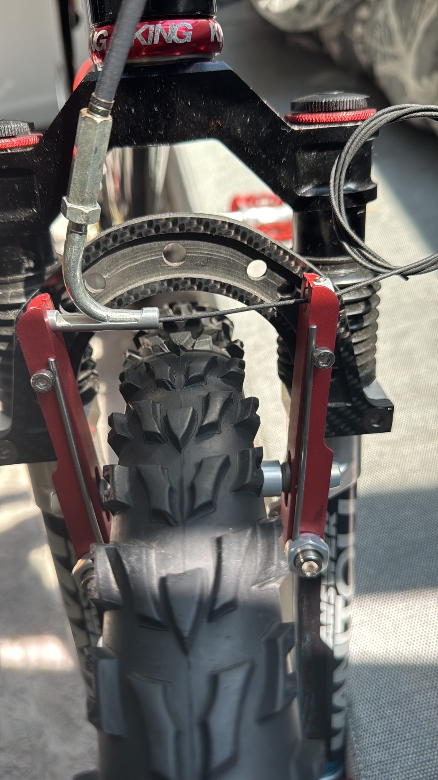

Frage in die Runde, ich hoffe auf euer Wissen:
Die Marinovative Cheap Tricks sind das Canti oder V-Brakes?
Laut Workshop sind das Canti, Geometrisch sehen sie wie V-Brake aus.
Danke für eure Hilfe!

Die ersten Wiesmann V-Brakes haben wir auch alle mit Cantihebeln verbaut, da es noch gar keine V-Lever gab!?
nicht das ich die wiesmann v-brakes selbst mal mit cantihebeln gefahren wäre, aber hiess es damals in der bike (meine Erinnerung) deshalb, dass sie schlecht dosierbar waren? Ich meine es hat ja Gründe, weshalb es Bremshebel mit anderem "hebel" gab nachdem v-brakes in die Breite gingen.
Habe damals weniger das Problem der Dosierbarkeit erlebt (bin die Kombination selbst lange am VR gefahren), als mehr den "mangelnden" Abstand zwischen Bremsklötzen und Felge, weil die Cantihebel eben weniger Zug transportieren. Ich gehe auch davon aus, dass die Fachpresse das mit der Dosierbarkeit meinte, praktisch gestört hat aber eher, dass das nicht perfekt zentrierte LR schnell am Bremsklotz geschliffen hat.

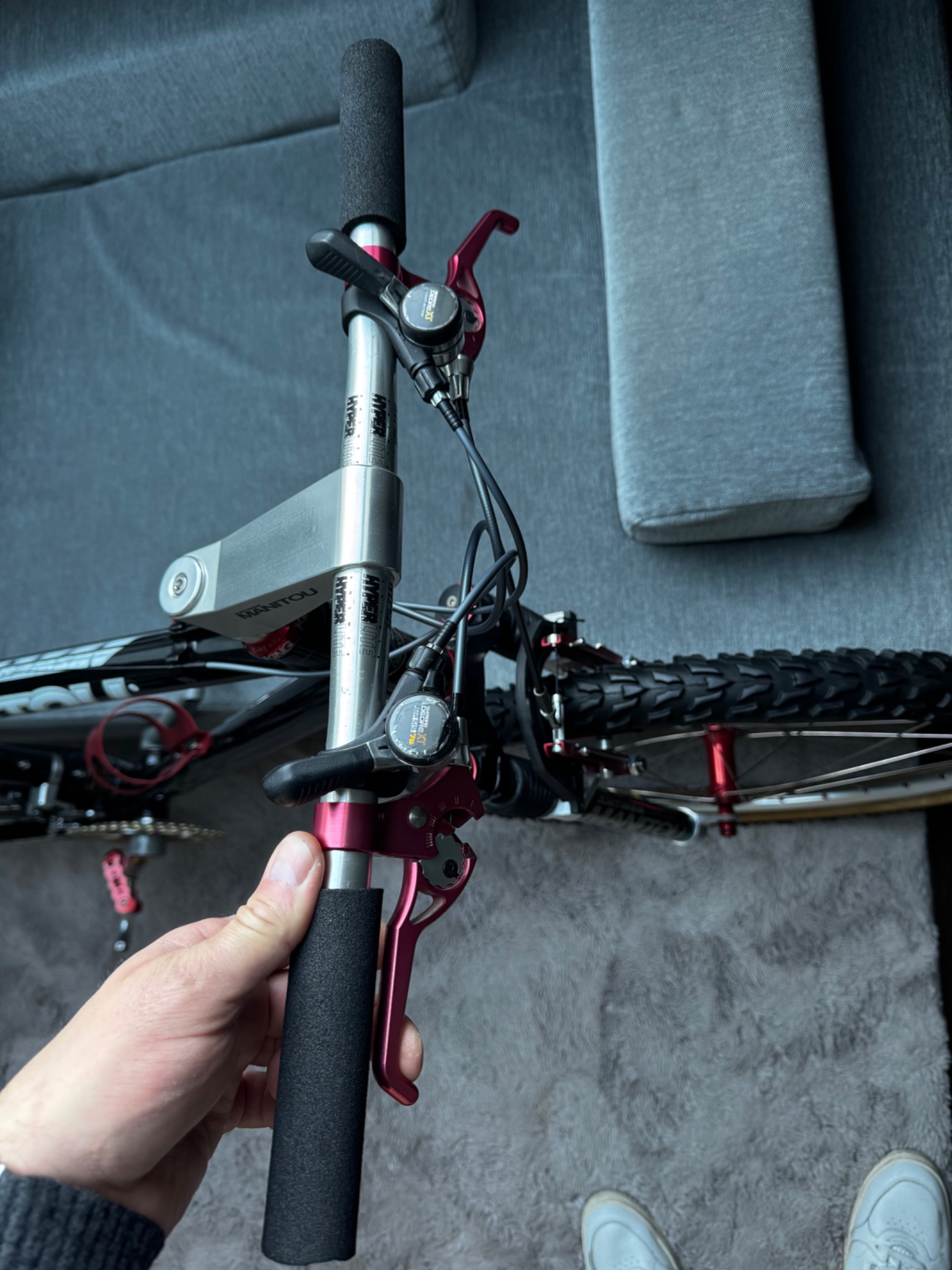

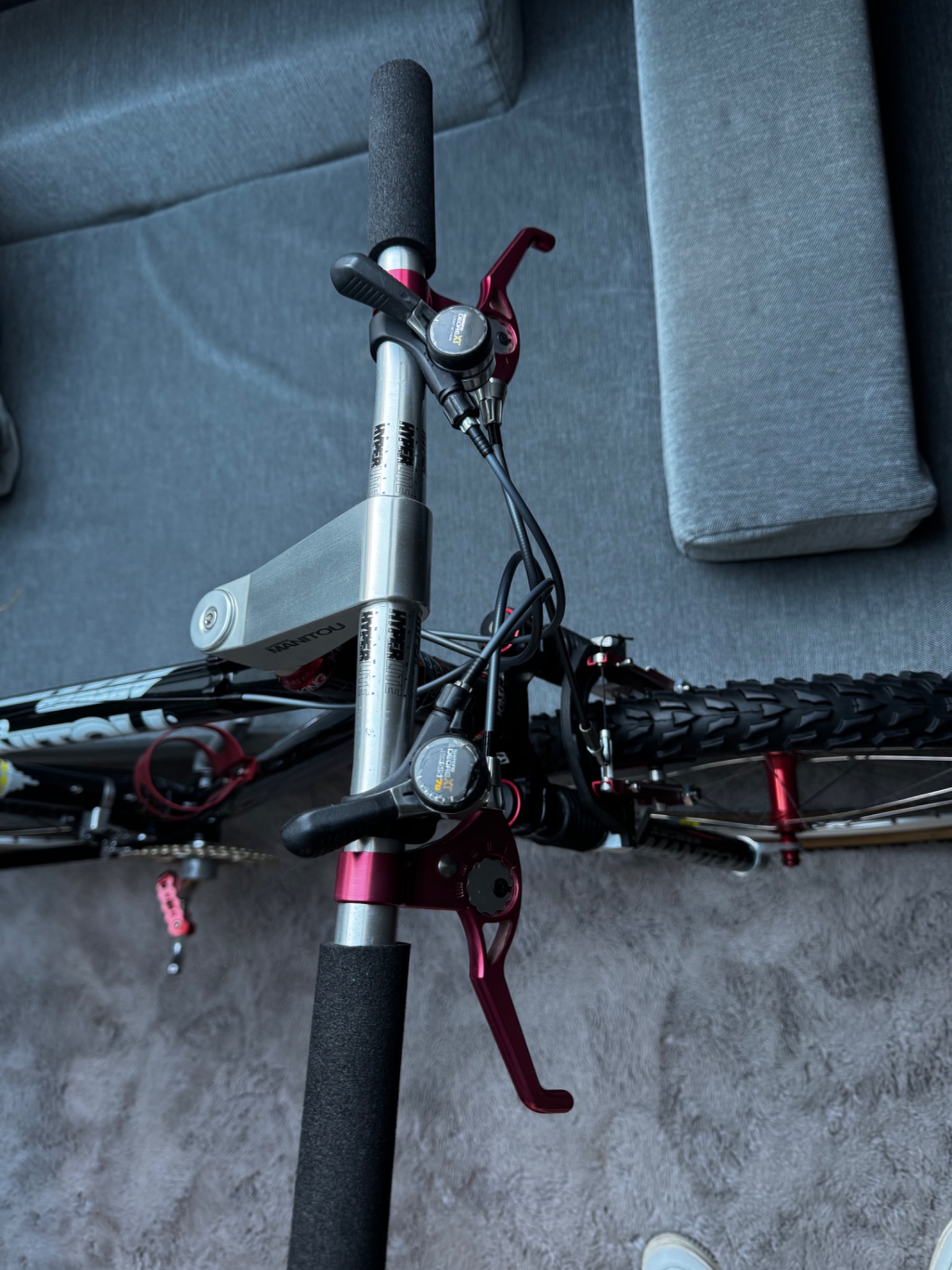

Danke für die Antworten. Ich teile die Meinung von Frank. Hab mir die Machine Tech Zero Hebel besorgt, aber trotz Einstellung auf maximalen Zug und minimaler Backeneinstellung der Bremsen, kann ich die Hebel bis zum Lenker ziehen.
Bin noch nicht gefahren, aber ich schätze die Dosierung nicht optimal ein.
Fazit für mich, eher V-Brake Hebel nutzen.

Erstmal fahren, dann weitersehen. "Ich kann den Hebel bis zum Lenker ziehen" war damals die normale Reaktion...
Wobei ich nicht weiß, wieviel Seilweg die Machine Tech haben. Da gibt es ja auch bei Cantihebeln Unterschiede. Die damals beliebten SS5 ziehen zB nur sehr wenig Seil ein, die sind ungünstig.
Und ja, Canti hieß es damals in der Bike, weil es ja noch keine V-Brakes gab.

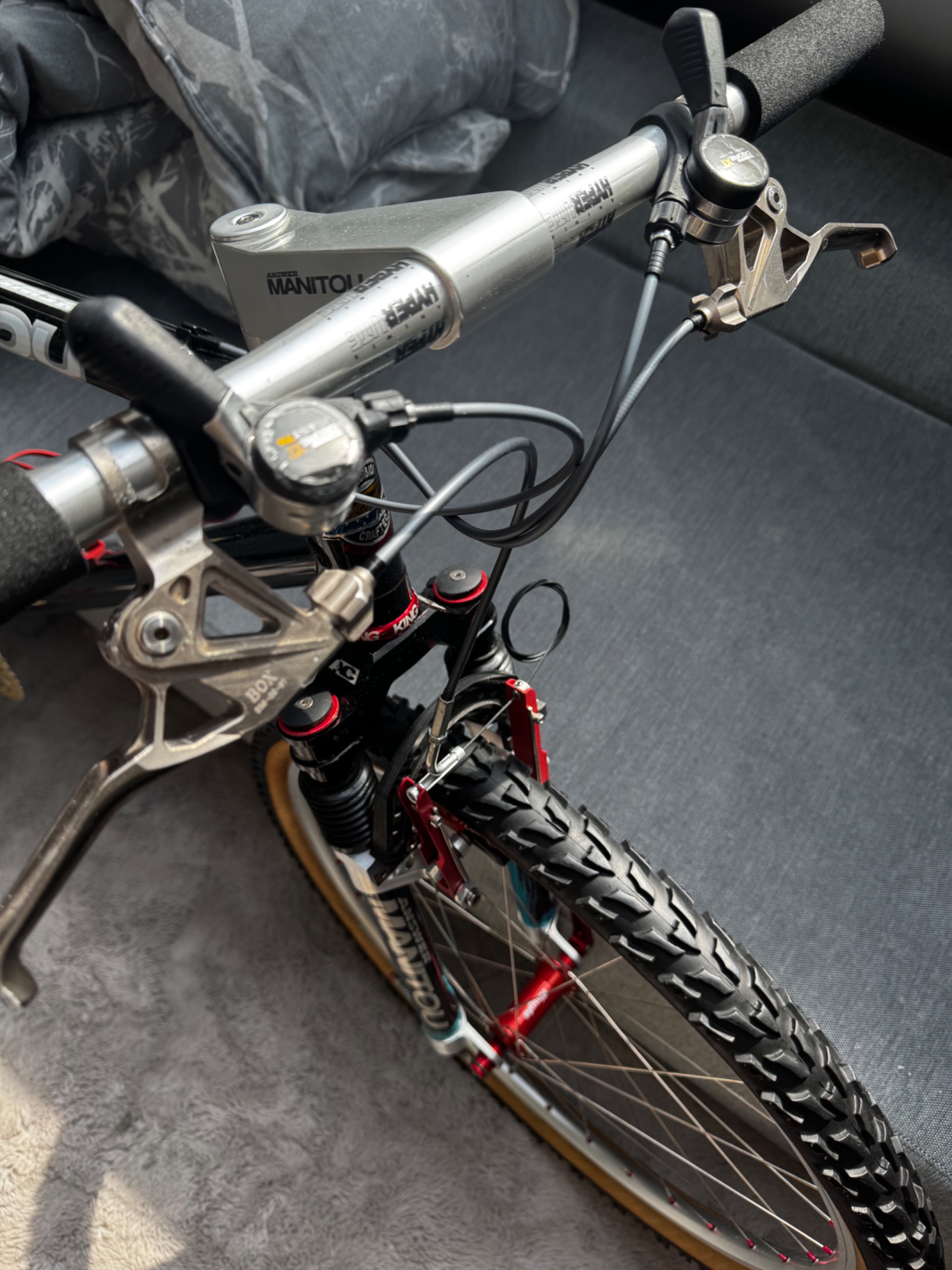

Sei nicht so schüchtern und zeig doch mal das Manitou komplett! Schaut ganz hübsch aus!
