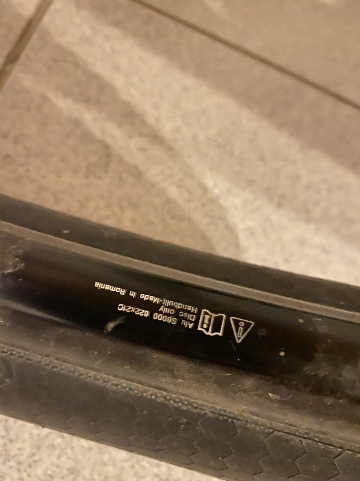

Ich würde mein Canyon Neuron aus 2017 gerne auf Tubeless umrüsten, allerdings bekomme ich nicht raus, ob die montierten Laufräder dafür geeignet sind. Ich habe nach der Artikel-Nummer gesucht, aber keine konkrete Angabe dazu gefunden. Nun habe ich gestern den Mantel mal vom Laufrad gemacht und mir die Felge bzw. das Felgenband von innen angeschaut.
Das Felgenband scheint mir verklebt, im Bereich des Ventils auch doppelt. Müsste auf dem Felgenband denn etwas von "tubeless" stehen?
Bevor ich mich zum ersten Mal daran versuche ohne Schlauch und mit Milch zu hantieren, hätte ich schon eine verbindliche Aussage, ob das Material dazu geeignet ist. Anbei Fotos von dem Laufrad, von innen und von außen.
Soll ich es probieren? Oder lieber die Finger davon lassen?
Wenn ja, benötige ich ein neues Felgenband??

Dein vorhandenes Felgenband ist uebrigens eines aus Kunststoff (TPU, steht drauf, ich hab nur gelesen) und es haelt auf Spannung, da ist nix geklebt. Das ist der Standard bei 'mit Schlauch'.
Die Doppelte Lage am Ventil ist Ueberlappung wo das Felgenband 'intern' zusammengeklebt ist.

Danke für die Infos, dann ist wohl nix tubeless-ready.
Ok, Video habe ich mir fast komplett angeschaut, aber nun entschieden:
Meine ersten Tubeless-Versuche werde ich wohl lieber mit tubeless-ready Material unternehmen!
