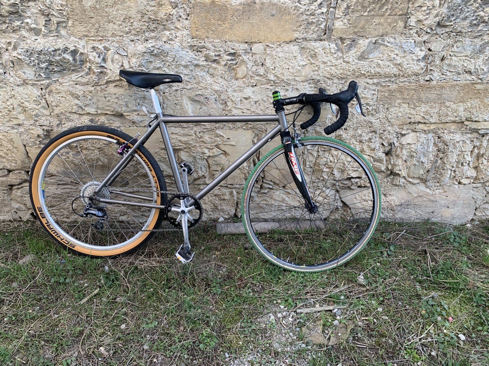

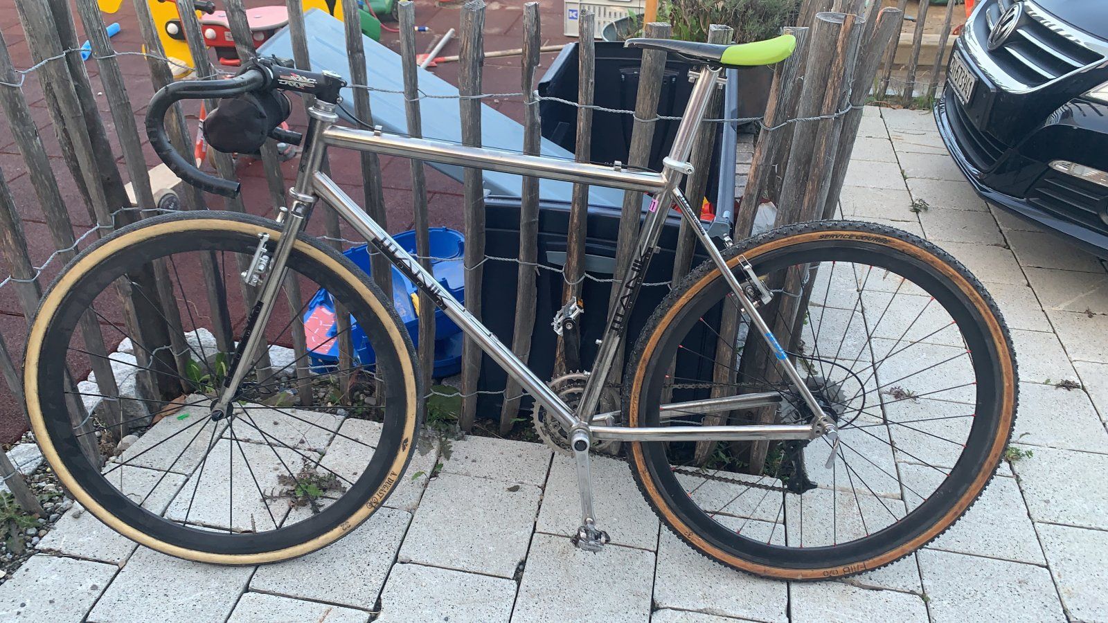

Sehr cool, Ist ein alter Litespeed, könnte aber nicht passen. Ich mess einmal aus. Würdest Du es überhaupt in die Schweiz schicken?Sportlicher Gruss Martin
PS, vielleicht eher beim zweiten Rad.

Super, von Mitte Cantisockel bis bis obere Bohrung müssten es mindestens 116 mm sein, das passt, oder? Fast noch wichtiger, wohl aber norm, Abstand Sockel 81.5.

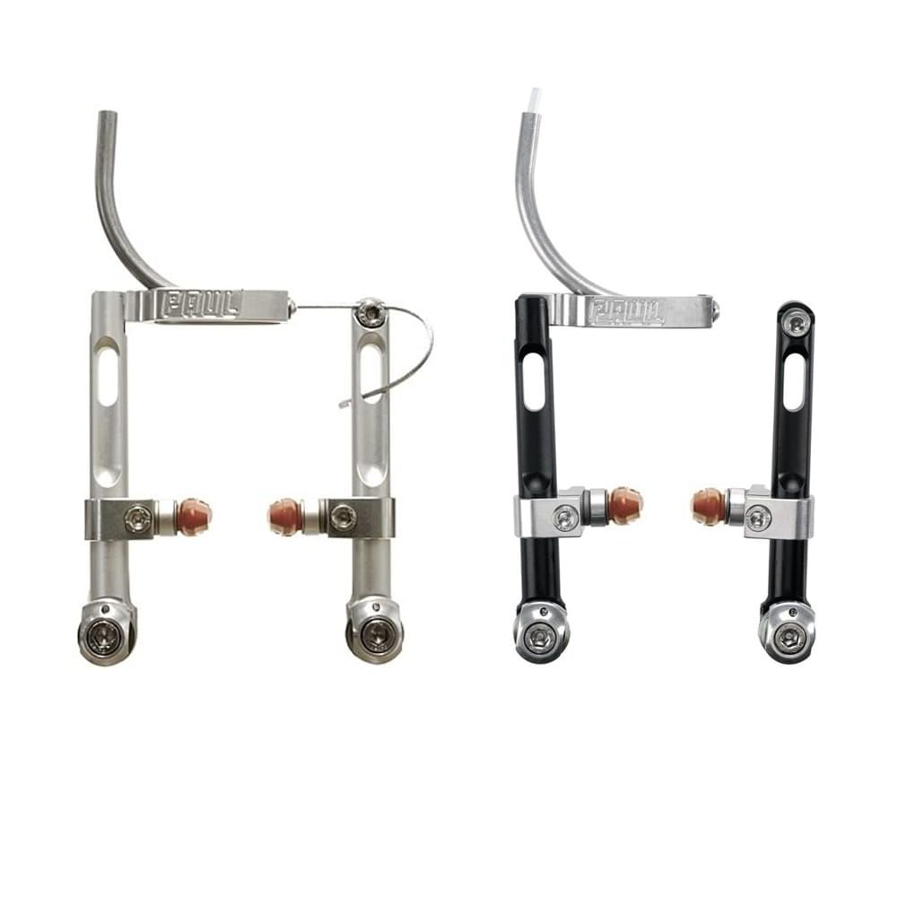

kann man nicht "einfach" paul motolites nehmen?
ich hab's nicht ausprobiert aber da kann man doch mit den klemmen wo die bremsbacken dran sind einfach hoch und runter.
