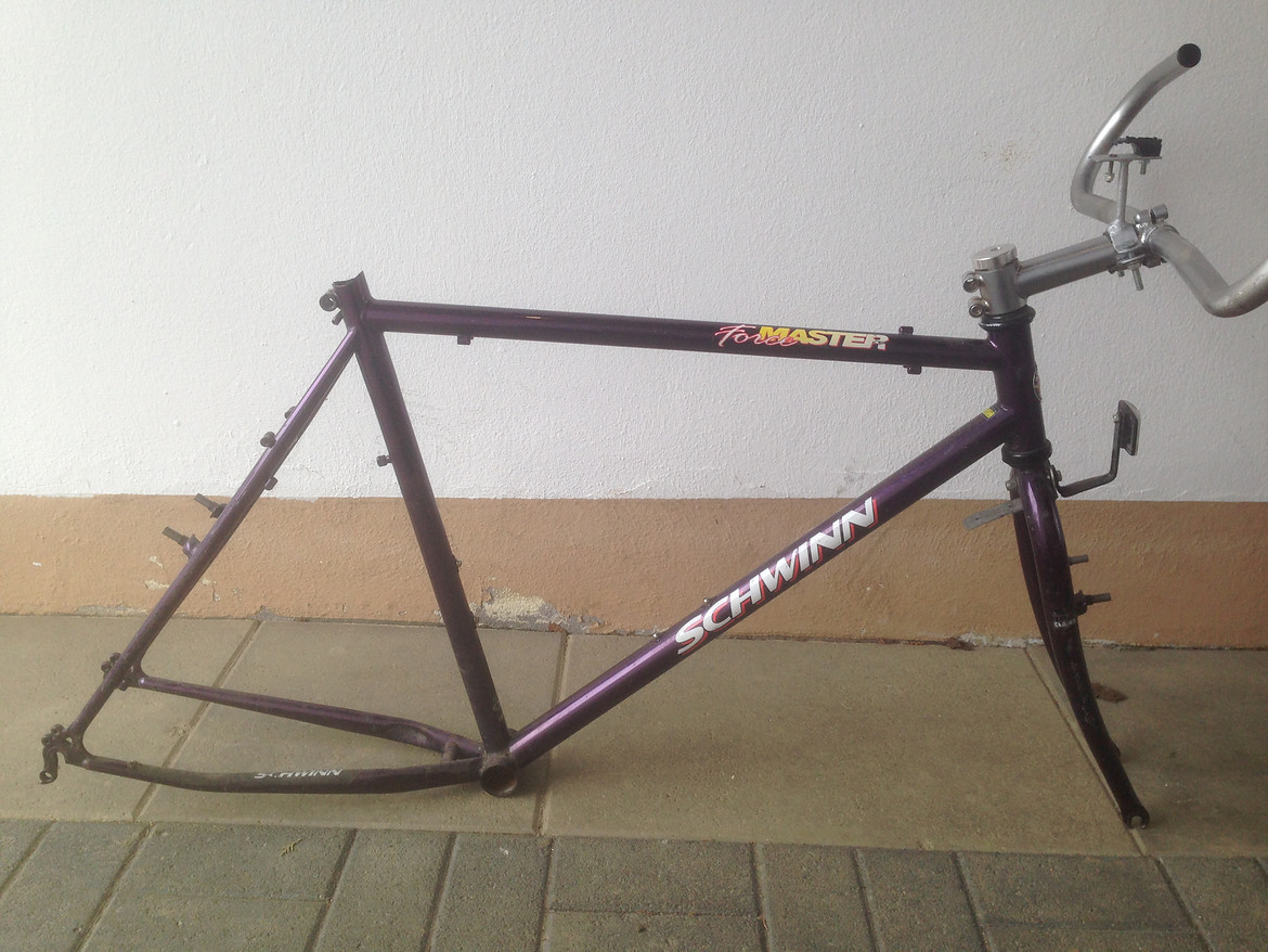

Heute ist mir ein (wie ich finde) recht cooler Rahmen in den Kofferraum gesprungen. Ein 94er Schwinn force master.
Diese Rahmen hatte ich bisher noch gar nicht auf dem Radar. Als ich das Ding aber heute morgen an der Strasse liegen sah, hab ich's trotzdem mal mitgenommen. Bei näherer Begutachtung stellte sich heraus, dass der Rahmen eigentlich sehr nett ist. Im Katalog steht als Rohrsatz Tange Prestige Ultralight. Die Waage sagt 2050g bei 20" und ohne Gabel. Das ist imho ziemlich gut. Die Größe passt mir, also wird aufgebaut.
Das Ziel ist, das Force bis zum 4. Mai fertig zu haben und mit dem Radl dann Ende Mai mit den Jungs durchs Karwendel zu brettern.

Cooler Fund! Aber zur Kettenstrebe - ist die nun verbogen oder nicht? Und wenn ja, was machst du damit?
Ah, danke für deinen Hinweis, ich dachte schon, keiner fragt :D
Die Kettenstrebe ist absichtlich und serienmässig so verbogen, um zu verhindern, dass die Kette dort ständig gegenrasselt.

So. Ich habe die meissten meiner Drohungen wahr gemacht und das Rad zur Probe mal so zusammengesteckt.
Ich gebe zu, der Eindruck ist ein unruhiger, gelinde ausgedrückt. Die Bremsen knallen krass, der Vorbau hat keine farbliche Balance. Genau so hätte ich das in den 90ern auch gemacht. :lol:
Die Starrgabel bleibt jetzt mal zumindest für den ersten Ausritt. Mal sehen, ob ich dann noch Bock hab auf eine Wartungsorgie an irgend einer Federgabel.
Was mir erstaunlicherweise ganz gut gefällt ist die Middleburn. Der rote Spider nimmt die Farbe der Decals auf. Kommt auf dem Foto nicht so rüber, aber in Echt finde ich es wirklich gut.
Leider konnte ich keinen passenden XTR-Umwerfer in meinen Schränken finden, drum jetzt ein XT.
Bei den Daumies hab ich mich noch nicht entschieden. Ich werde das mal so testen, kann aber sein, dass ich hier noch auf XTR-Trigger wechsle, der Funktion wegen.
