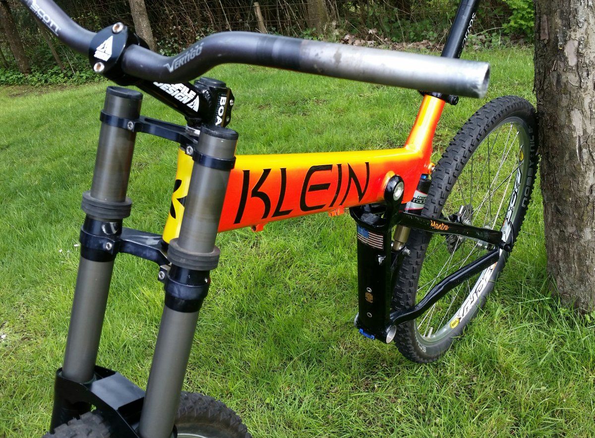

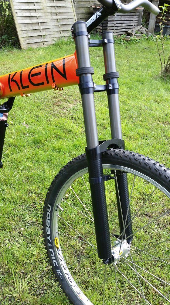

Heute mal grob zusammen gesteckt.
Kurbel ist leider noch nicht da.
Die Votec baut so zu hoch, sieht ja aus wie ein 70er Jahre Chopper.
Habe noch ne einfache SID, die werde ich mal probieren.

Ganz schön brutal die Höhe...:eek: Das ist ja aus Zeiten, wo 80ger Manitou drin waren...ne 63er SID könnte auch passen. Die bauen recht hoch bzw. sehen optisch nach viel mehr Federweg aus.
Der Lenker gibt der Optik noch den Rest. Sieht ja fast aus wie so ein 70ger Hirschlenker. (weiß nicht ob das der offizielle Begriff ist, wir haben das immer so genannt, was so aussah wie ein Hirschgeweih)
Haha...genau: Knapp unterhalb der Mitte der Seite: Hirschlenker :lol:
http://www.rad-spannerei.de/fahrrad-lenker.php
Es gibt doch für die Votec diese filigranen "Doppelvorbauten", die an die Gabelholmen geschraubt werden. Das müsste meiner Meinung nach besser aussehen.
Könnte natürlich in einer sehr gestreckten Sitzhaltung enden...
Wegen der Bauhöhe: Nimm doch mal provisorisch die Federn raus und bringe die Gabel irgendwie auf die richtige Höhe. Vielleicht einfach mit reduziertem Elastomer-Stack. Dann kannst du sehen, ob es denn wenigstens theortisch Sinn macht, mit der Gabel. Oder ob dann zu wenig Federweg über bleibt. Wenn ja, kannst du die Metallfeder auf die richtige Länge kürzen, würde ich annehmen.
Das Mantra kann man sicher mit ner GS4 auf 80mm fahren. Das sieht sogar gut aus:daumen:
http://i956.photobucket.com/albums/ae47/dreambikes/Klein Mantra/1.jpg
Aber mit dieser Einstellung (140mm?) geht das gar nicht. Die Belastungen sind bei Doppelbrücke eh schon höher und wenn dann solche Lenkwinkel da sind :eek: Ich sag jetzt nicht, dass das ein Klein zerreissen wird, aber alleine optisch ist das schon recht heftig
Das ist mir alles klar!
Ich habe aber keine Elastomere zum ändern! !!! Klar sieht das sch...e aus. Will es ja auch nicht so lassen. Andere Gabel sieht evtl. besser aus , muss noch mal schauen was ich mache.
Der Vorbau ist z.Z. auch nur ein Platzhalter!

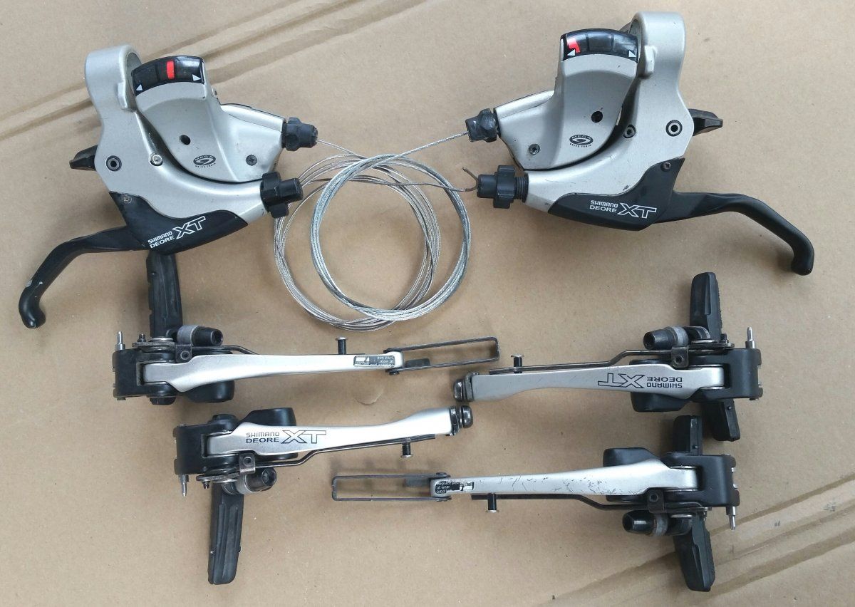

Gebremst und geschaltet (war auch schon vorhanden) wird damit:
Antrieb ist auch da:
Habe gerade bei Hr. Steiner angerufen, von Steiner Design- Votec und so.
Der kann noch komplett neue Elastomere mit allem pipapo für einen erschwinglichen Taler liefern.
Hat mich ganz nett und kompetent beraten.
Das werde ich wohl mal probieren um die Gabel auf ca. 80mm zu bekommen.
