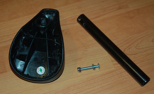

Bei der Sattelstütze ist es so, dass ein Stahlrohr mit zufällig 22,2 mm Standardlenkerdurchmesser in den Sattel gesteckt und durch ein Loch mit einer Schraube und Mutter gesichert wird. Das lädt geradezu zum Tunen ein :daumen: Werde einen alten Lenker passend absägen und das nötige Loch reinbohren.

Ich habs bei den angedachten Änderungen belassen. Black Jack 1.9 Reifen mit Michelin K4 Schläuchen und die Alibibremse vorne abgebaut. Alusattelstütze habe ich noch nicht umgesetzt, aber mal ein Foto angehängt wo man den Aufbau sieht und dass prinzipiell ein Stück Lenkerende dieselbe Funktion mit weniger Gewicht realisieren würde.

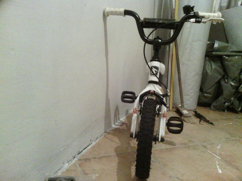

Habe jetzt für meinen Sohnemann auch ein Merida Kid Dakar 612-Coaster bei Ebay geschossen, vermutlich das 2011er.
Leider das Mädchenmodell, weiß mit rotgelben Blümchen. Die sind zum Glück nur geklebt, also komme ich um eine Lackierung herum. Blos auf dem weißen Sattel sind auch Blümchen, die bekomme ich wohl nicht ab. Jemand 'ne Idee? Wahrscheinlich muss wohl ein neuer Sattel her, aber welcher?
Das Hinterrad ist ein bischen schwergängig, mal sehen woran das liegt. Über Tips wäre ich natürlich dankbar. Vielleicht nur die Radmuttern etwas stramm?
Viel Tunen will ich eigentlich nicht. Aber ist eh noch Zeit, er wird erst im Juni 2. Also wird er vor dem Spätsommer oder Herbst wohl noch nicht fahren können. Jetzt ist erst mal das Laufrad dran, dann sehen wir mal weiter.
Wahrscheinlich kommt das Merida erst mal auf den Speicher, erst muß die neue Küche fertig werden, sonst gibt es Stress mit der Regierung :aufreg:

Hatte einen Sattel vom Puky Laufrad drangebaut. Der ist auch formschöner. Gibts als Ersatzteil inkl. Stütze bei Puky im Shop, falls vom Laufrad keiner abkömmlich ist.
Nach den Bildern ist es wie unseres ein 2010er. Da standen genau weiß mit Blümchen und das himmelblau zur Wahl.
Ja, aber ich brauch den irgendwann noch, wenn das Rad weiterverkauft wird. Momentan steht es ungenutzt im Keller und wartet bis Tochter 2 soweit ist, vermutlich nächstes Frühjahr. Drauf schielen tut sie schon, aber die Beine sind noch viel zu kurz :D
