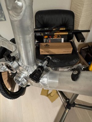

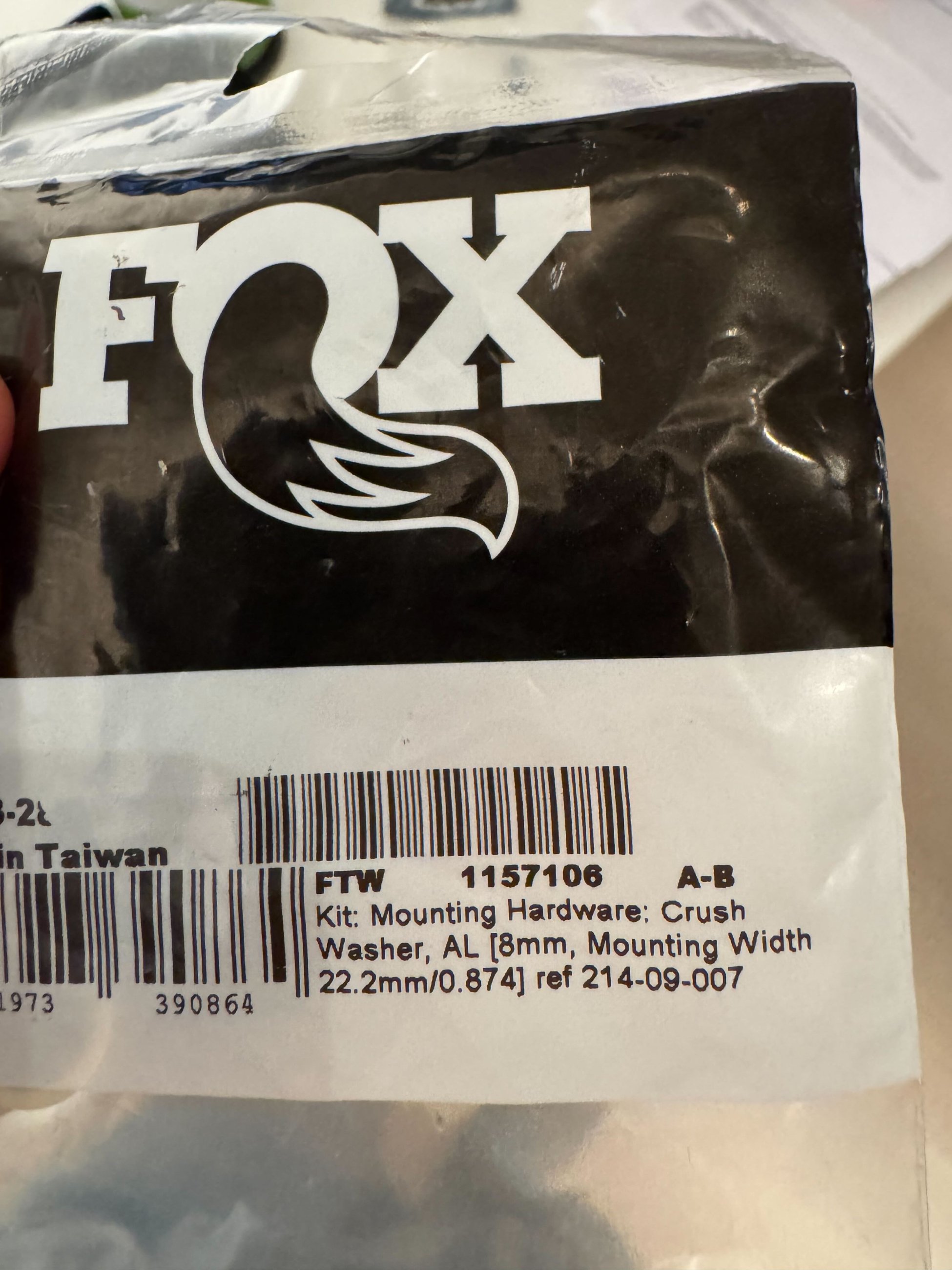

Und gleich schon das erste Problem.. Die Dämpferbuchsen scheinen nicht zu passen. Nicolai schreibt in der Anleitung 22,2 mm. Die habe ich bestellt. Aber nachgemessen sind's im Rahmen ziemlich genau 22 mm. Wie habt ihr das gemacht? Soll ich versuchen, die Buchsen reinzuwürgen?
Danke - ja unten sollte es so passen. Oben ist's aber genauso eng...
Wenn der Hinterbau einfedert soll die Rotation nicht über die Buchse auf dem Bolzen geschehen, sondern zwischen Gleitlager und Buchse, richtig? D.h. wenn die Buchse an der Dämpferaufnahme sehr eng anliegt macht es nichts?
