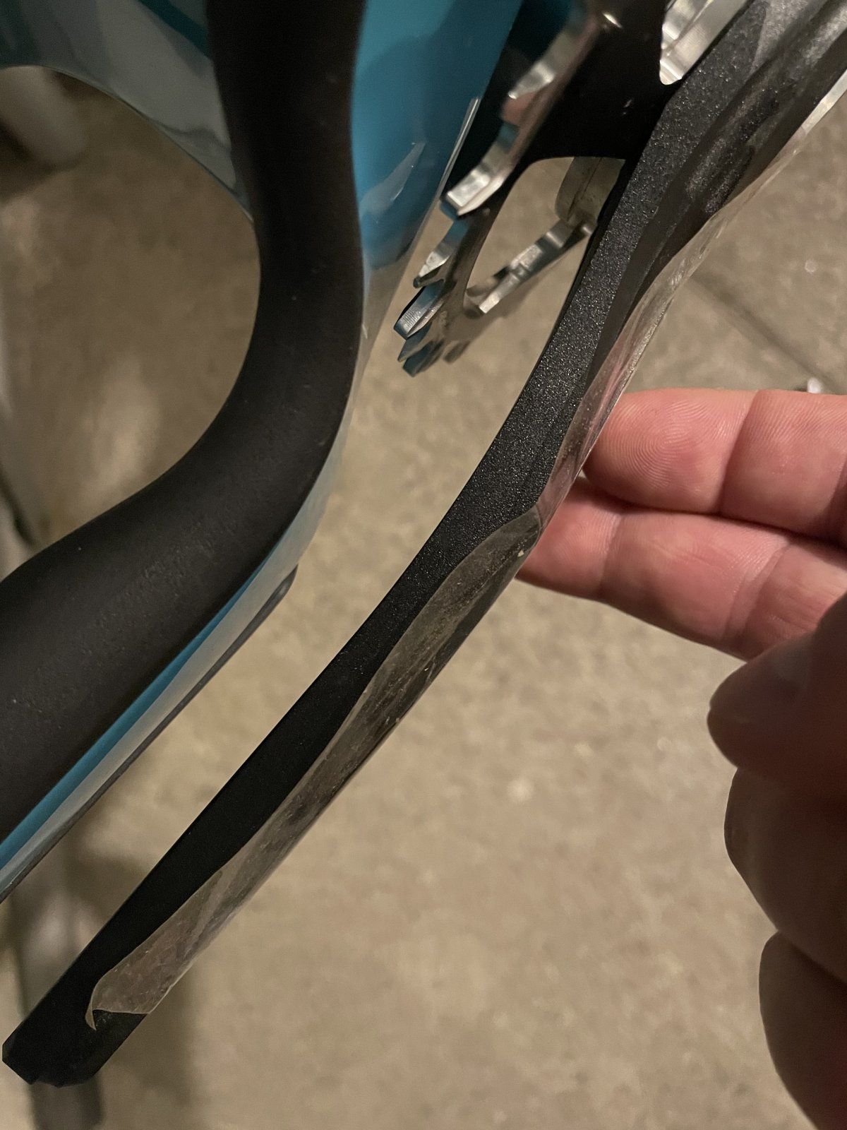

Ich hab mal eine Frage und bitte. Ich baue mir gerade das SB140 auf und habe mit dem Kettenblatt der Kurbel ein Problem.
Könnte mir jemand mal das Maß von Mitte Innenlager Gehäuse zum Kettenblatt der Kurbel messen?! Ich habe das Gefühl, das mein Kettenblatt zu dicht an der Schwinge dran ist. Sind etwa 2-3mm nur.
Zum messen geht auch das SB 130/150/165 sind ja alle gleich mit nem 92 Gehäuse.
Danke euch !!!

Hast mal ein Bild? Bei meinem ist das mit dem Ovalen Kettenblatt auch verdammt knapp gewesen...

Also, Sb150 34er Kettenblatt bis Mitte Tretlager 52/53mm und bei dem SB140 von mein Weibchen mit 28er ist es auch so viel.

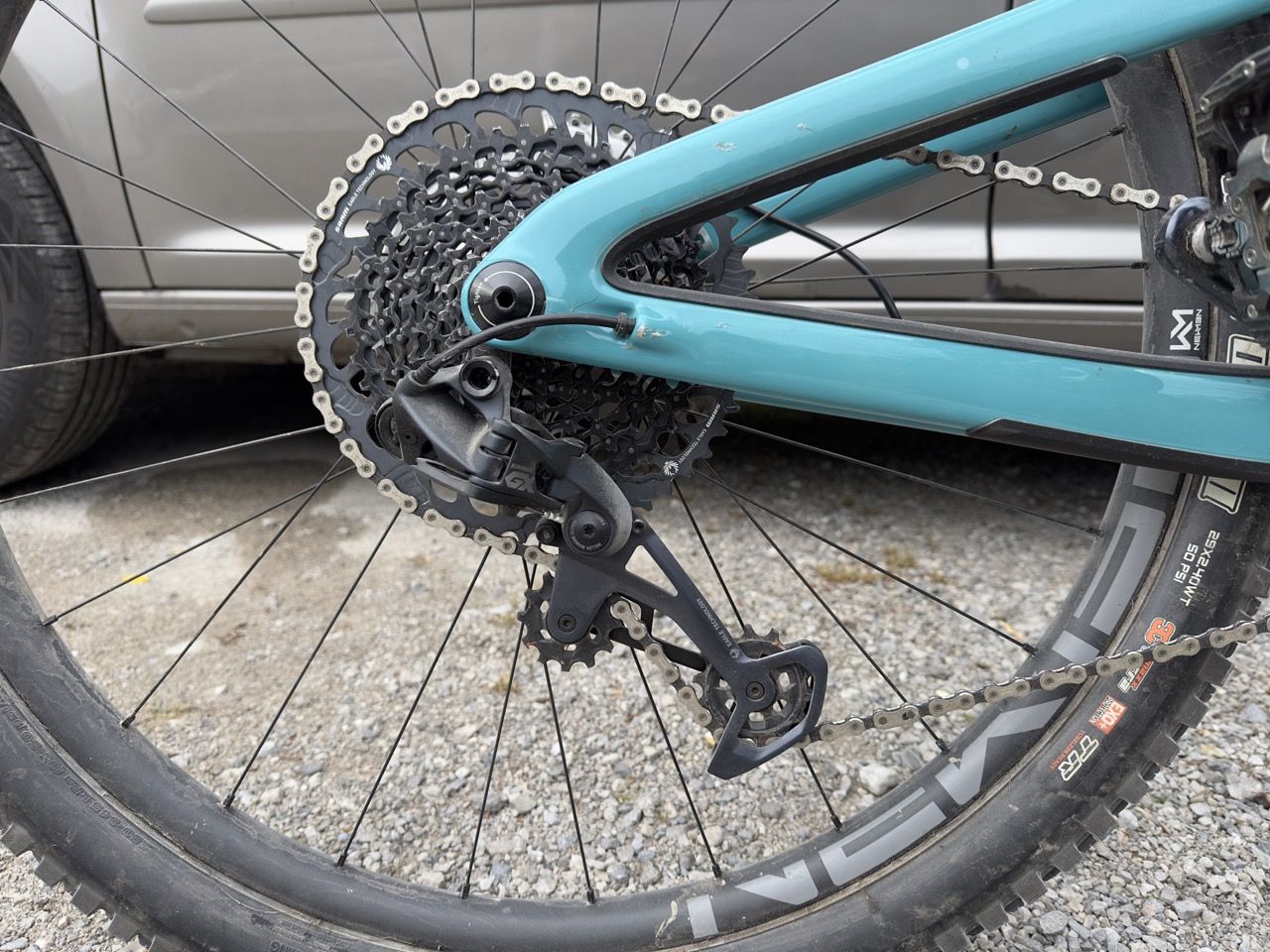

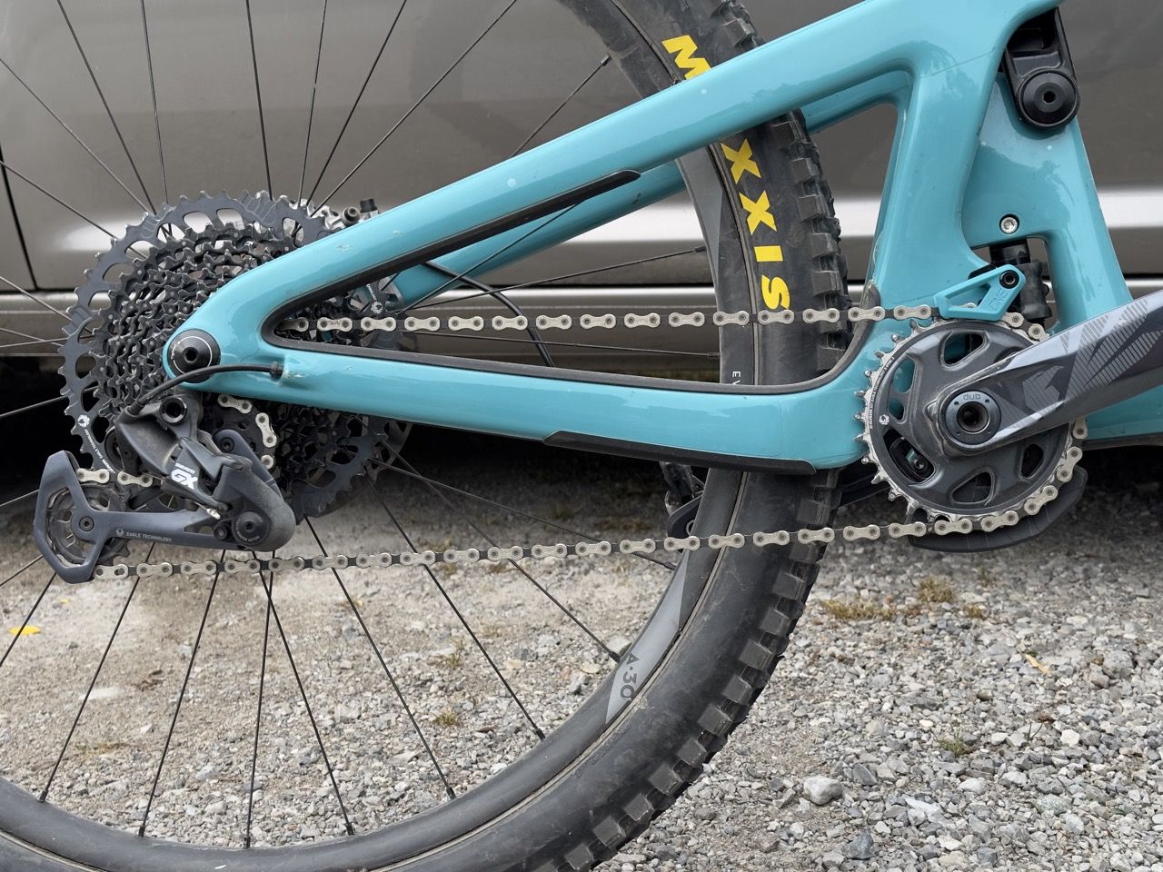

mal ne Frage an alle Sram AXS Sb 150 Fahrer. Ich hab eine GX AXS und eine Sram 10-52 XO1 Kassette. Wenn der 12. Gang eingelegt ist, also auf dem 10er Ritzel, dann hängt bei mir die Kette ohne Spannung im ausgefederten Zustand. Kettenlänge ist aufs minimalste gekürzt, also im ersten Gang komplett eingefedert noch mit etwas restspannung. Kürzer geht nicht. Laut der montageanleitung von Sram soll ich ja bei maximaler Umschlingung ohne Schaltwerk beim Fully ab überlappung 1 großes und 1 kleines Kettenglied hinzufügen. Das wäre aber mehr Kette und das problem verschlimmert sich. Die Schaltung hab ich bei 30% SAG eingestellt. Im 12gang hägt die Kette ohne Spannung durch.
An meinem SB130, wo ich die Schaltung vorher drauf hatte, allerdings mit 10-50er Kassette, gabs das Problem nicht. Muss ich mir jetzt eine andere Kassette besorgen, wo der Sprung zwischen größten und kleinsten Ritzel kleiner ist, sprich das Schaltwerk muss weniger Kette aufnehmen? Wie schaut’s bei euch aus? Ist schon etwas komisch das ganze.

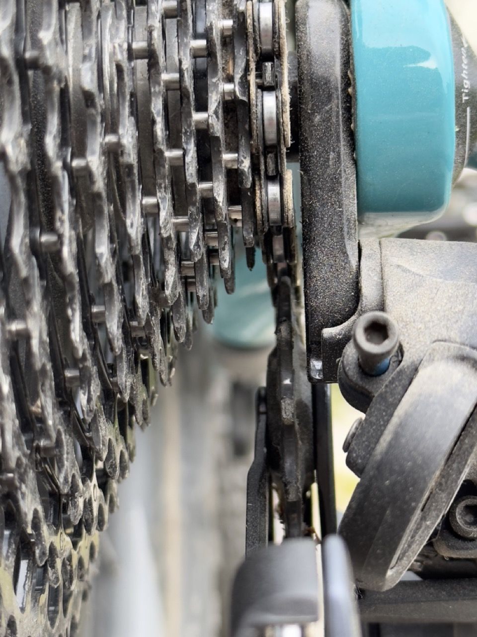

Hier die Fotos, danke schon mal! Auf dem 2. kleinsten Ritzel fühlt es sich auch so an, als würde das Schaltröllchen am Kettenblatt aufsitzen, es läuft einfach ganz leicht spürbar unrund.

Und wie schaut’s aus, wenn du jetzt noch die Luft aus dem Dämpfer lässt und mal komplett einfederst? Hast du die 10/52er Kassette montiert? Wenn im komplett eingefederten zustand die Kette noch ein wenig Luft hat, dann ist sie auf der richtigen Länge gekürzt. Kürzer darf sie da nicht sein, da du dir sonst das schaltwerk abreißen würdest, falls du im 1.Gang mal den Berg runter fahren und dabei den Hinterbau komplett komprimieren würdest. Andersheru, wenn sie etwas zu lang ist, dann hängt sie im 12.Gang ohne Spannung durch. Ganz wichtig ist als erstes mal die richtige Position des Schaltwerks zur Kassette mit dem weißen B Gabtool einzustellen und zwar im sag. Wenn der stimmt, dann kettenlänge prüfen.
