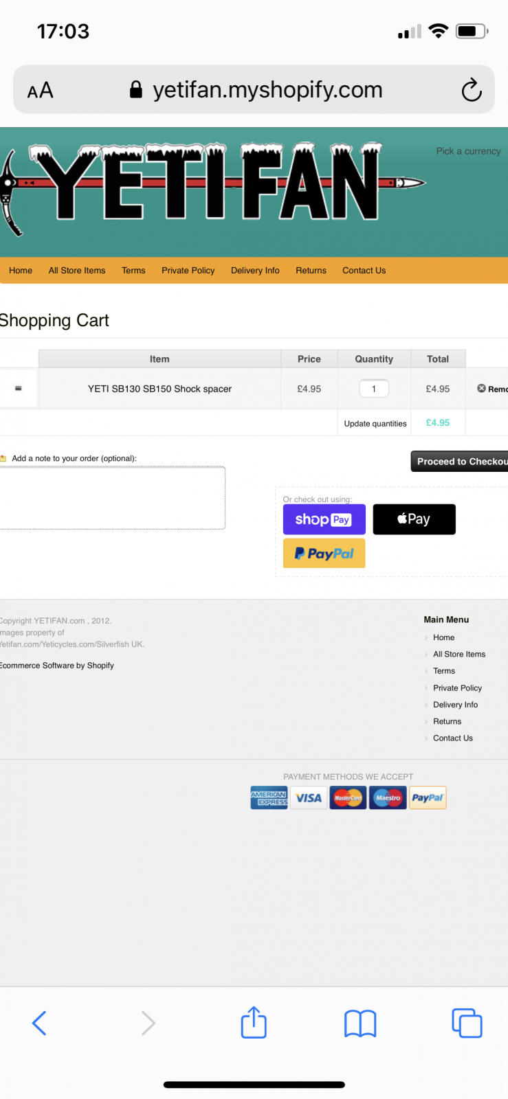

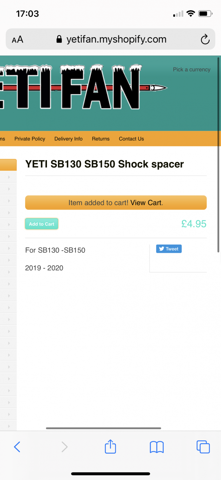

Hallo zusammen,
Ich bin auf der Suche nach der Schraube für das untere Dämpferende. Nicht die Kleine Klemmscharueb sondern die Große die den Dämpfer hält.
Hat hier vielleicht wer eine übrig die er nicht braucht ???
Bei mir ist der Innensechskant kaputt gegeangen .... was ne scheiss Konstruktion die Schraube ...
Danke,
Casi
