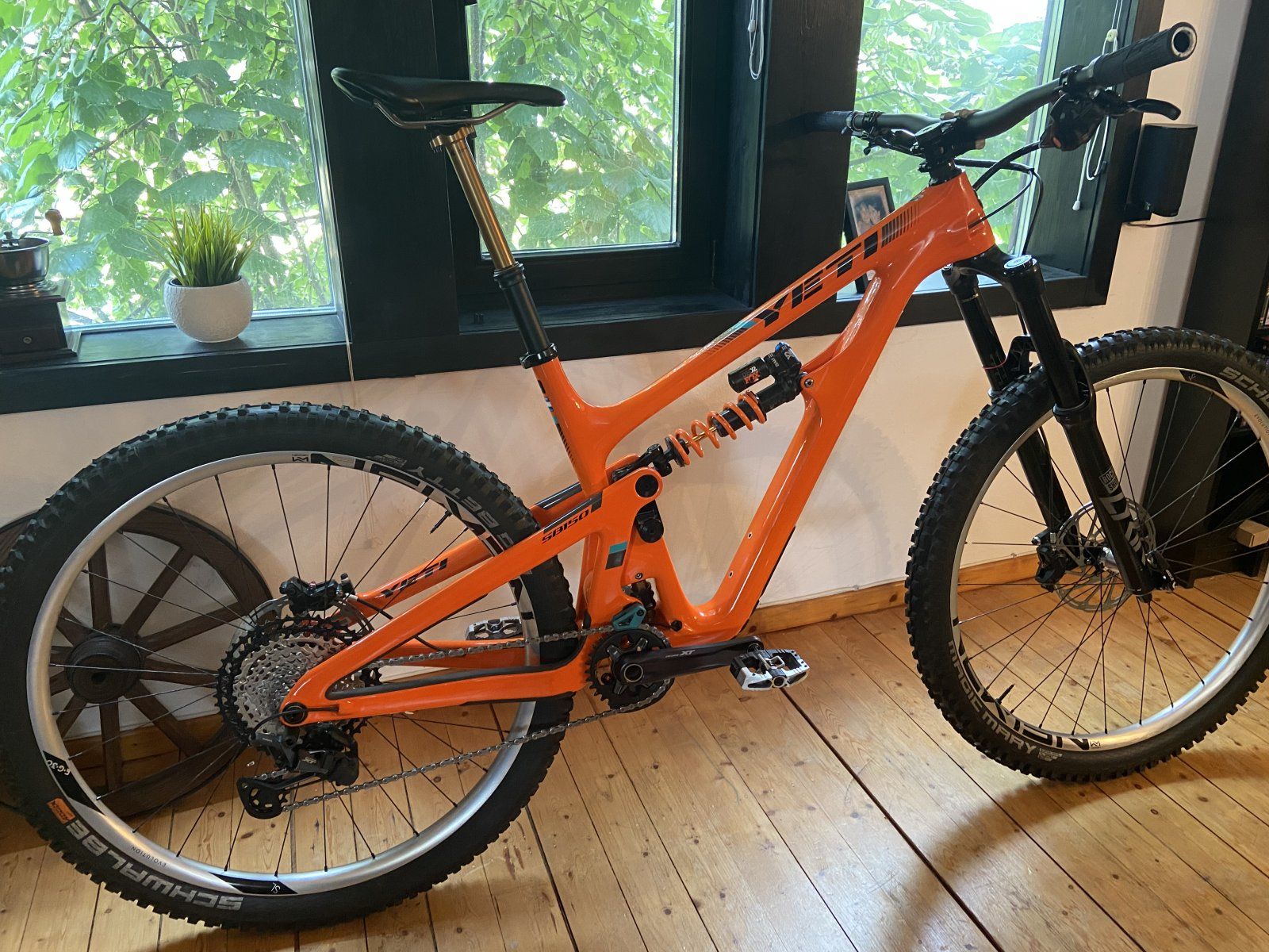

Hallo, ich bin jetzt auch stolzer Besitzer eines SB150. Habe den Rahmen gebraucht bekommen und es war ein Fox DHX2 verbaut. Den Rest hab ich mir neu zusammengestellt oder auch noch vorhandene Komponenten verwendet. Habe bislang noch nie einen Coil gefahren und war sehr gespannt. Der Vorbesitzer ist laut seiner Angabe noch 2-3kg schwerer gewesen als ich (ich liege bei 72kg ohne „Ausrüstung“) verbaut ist eine 450er Feder. Allerdings habe ich das Gefühl das diese zu weich für mich ist, habe die Druckstufe schon ziemlich nach oben geschraubt. Also im lockeren Gelände, arbeitet er wie Butter, allerdings bei groben Einschlägen hab ich das Gefühl das er zu früh am Limit ist. Habt ihr da noch Tipps zur Einstellung? Oder vllt fährt ja noch einer den verbauten Dämpfer und kann mir was zur Federhärte sagen.
Besten Dank schon mal✌🏼
Ne Fox Gabel löst das Problem. Brand Synergy nennt sich das :)
Scherz beiseite. Wenn dann Low Speed oder halt ne härtere Feder. Was stört dich denn genau?

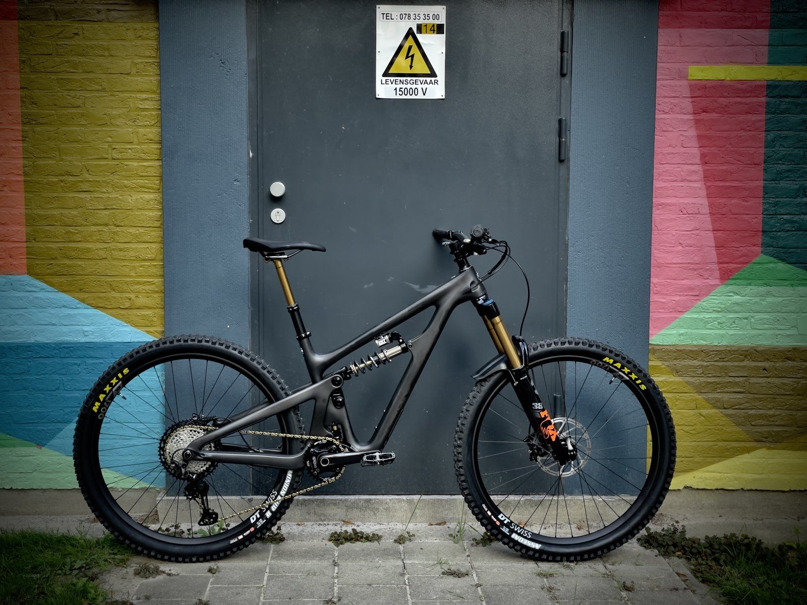

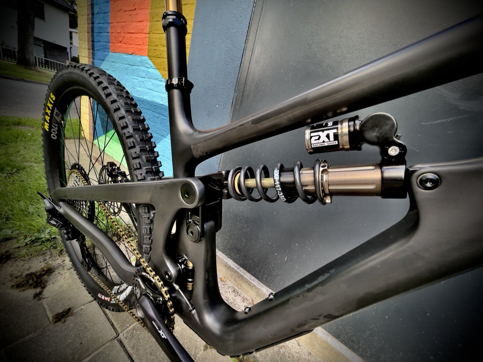

So nach dem mein Fox Dämpfer beim Service ist, werde ich heute Abend mal den neuen EXT im Custom tune einbauen 😍Anhang anzeigen 1344116
Hi, English speaker here :)
How much do you weigh? I have the EXT and cascade linkage on my Sb 150 and I got a 350 and 375 spring from EXT. I weigh 64 kg without clothes.
I now use the 350 spring, and like it a lot, but I do use full travel frequently.

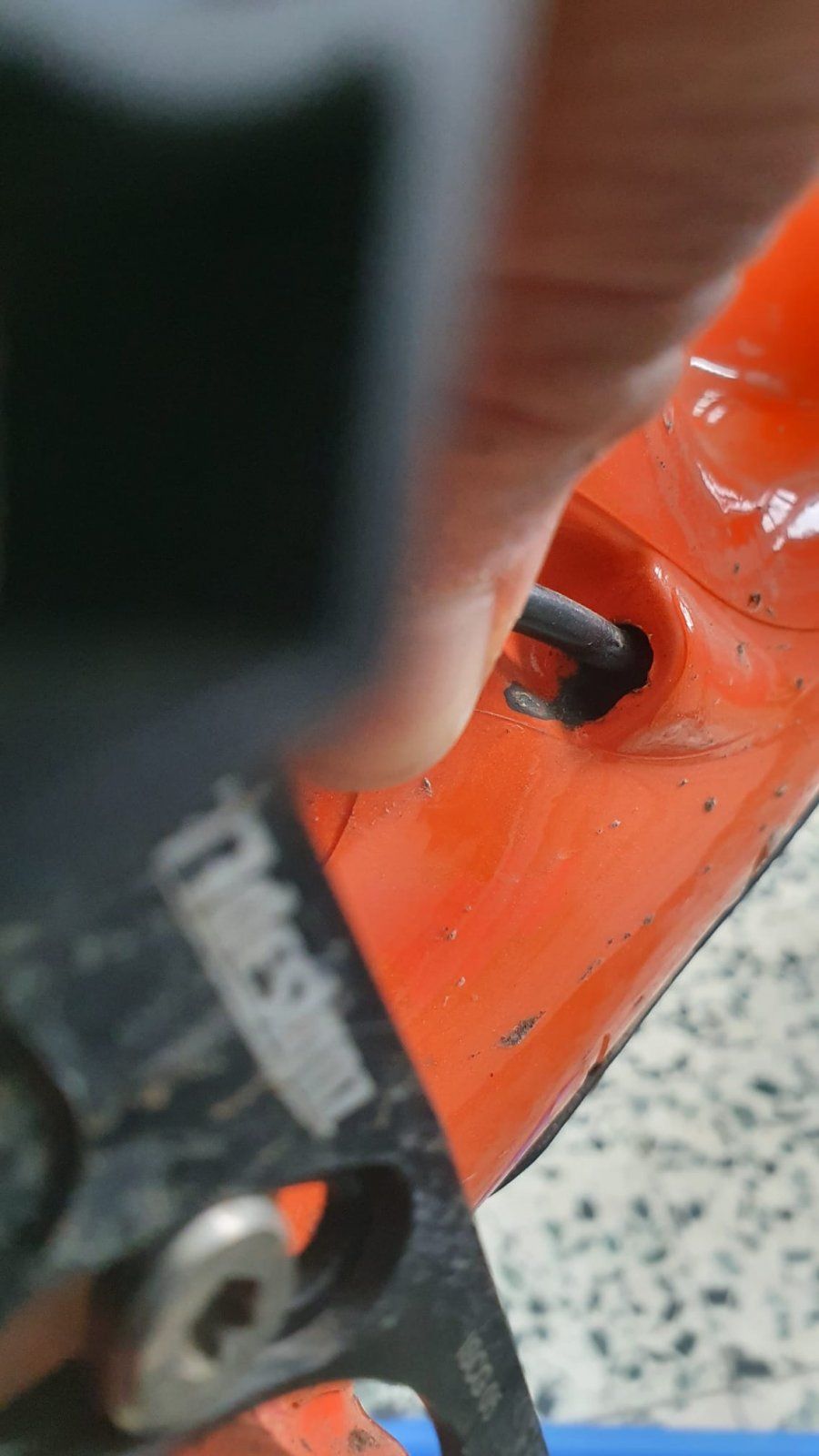

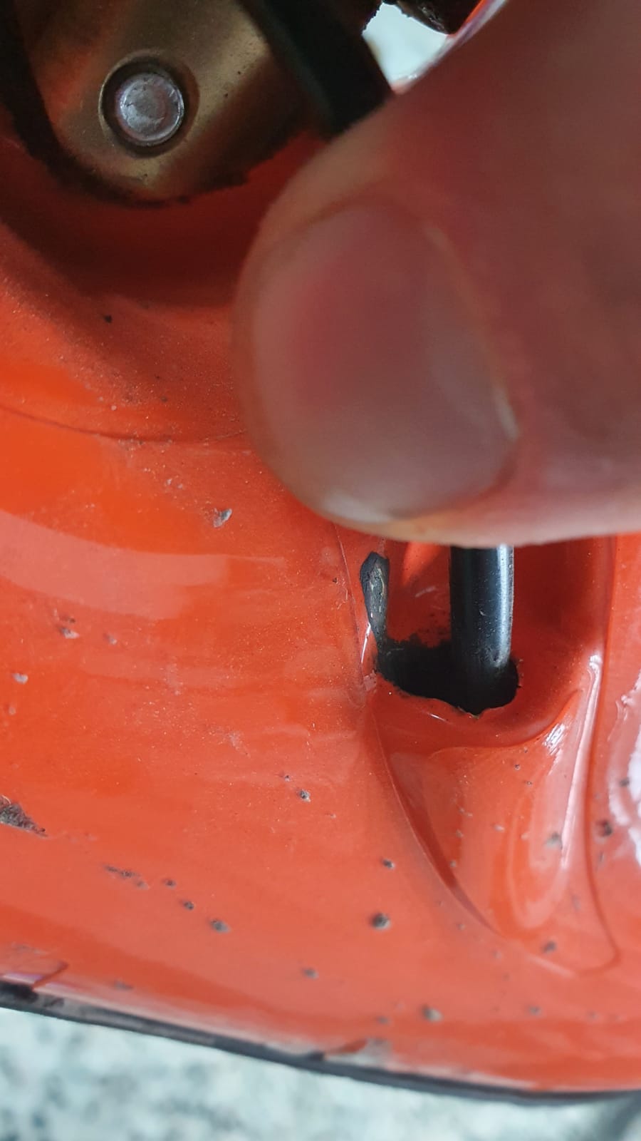

Hallo zusammen hat jemand von euch schon dieses Problem am Yeti SB150 (Modell 2019 )die Rahmendurchführung für den Schaltzug ist aufgescheuert. Gibts da eine Lösung dafür? Wie verhält sich Yeti?
