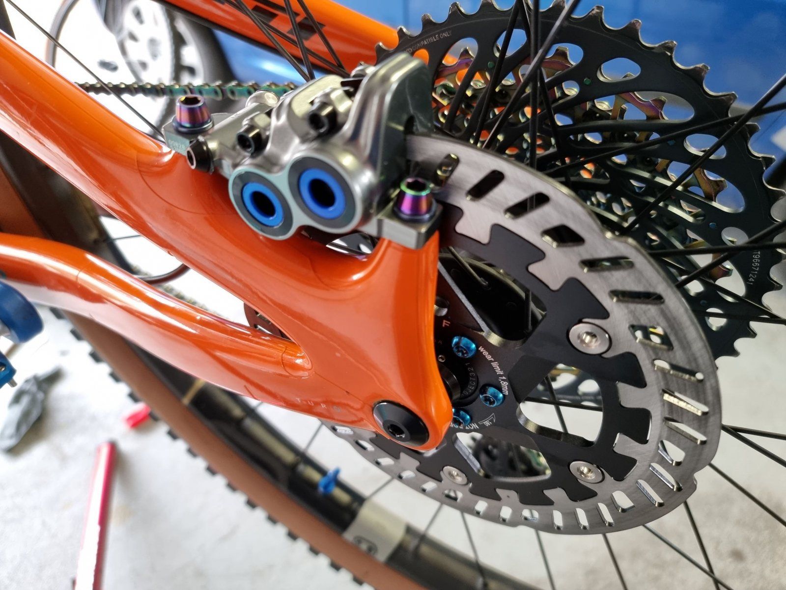

Weiss jemand was für einen Postmount das SB 150 hinten hat !?
PM 6 oder PM 7 ?
Möchte eine Magura MT7 mit 203 mm montieren
Adapter QM 42 oder QM 44 !?
Danke Peter

hat jemand versucht, eine MDR-P Magura Scheibe in 180mm hinten zu montieren? Ich habe eine Hope Floating disc in 180 versucht, aber die Neiten haben am Rahmen gerieben.
und vielleicht sind sie in einer etwas anderen Position.
und ich möchte nicht wirklich mit einem 203er am Heck fahren
Gruß, Pete
Die nieten sind anders als bei Hope.
Die bei Magura sind mit der Scheibe Plan, bei Hope nicht.
In Kombination mit einen 180mm scheibe, denke bei 203 ist es egal.
Aber ich wollte hinten einen 180er verbauen.
Gruß, Pete
