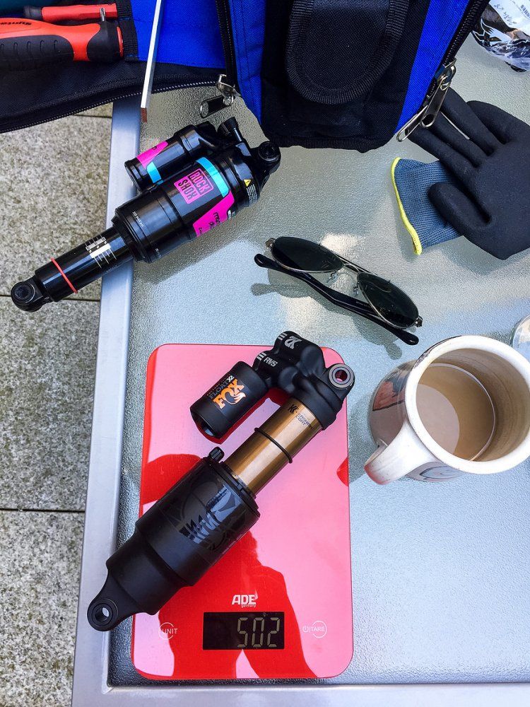

Hallo,
Hab mir jetzt nen Rock Shox monarch rc3 plus Debonair. Finde aber jetzt nicht die Hülsen dafür. Hat schon einer sich die Hülsen besorgt und kann mit einen links schicken. Gruß Marvin
