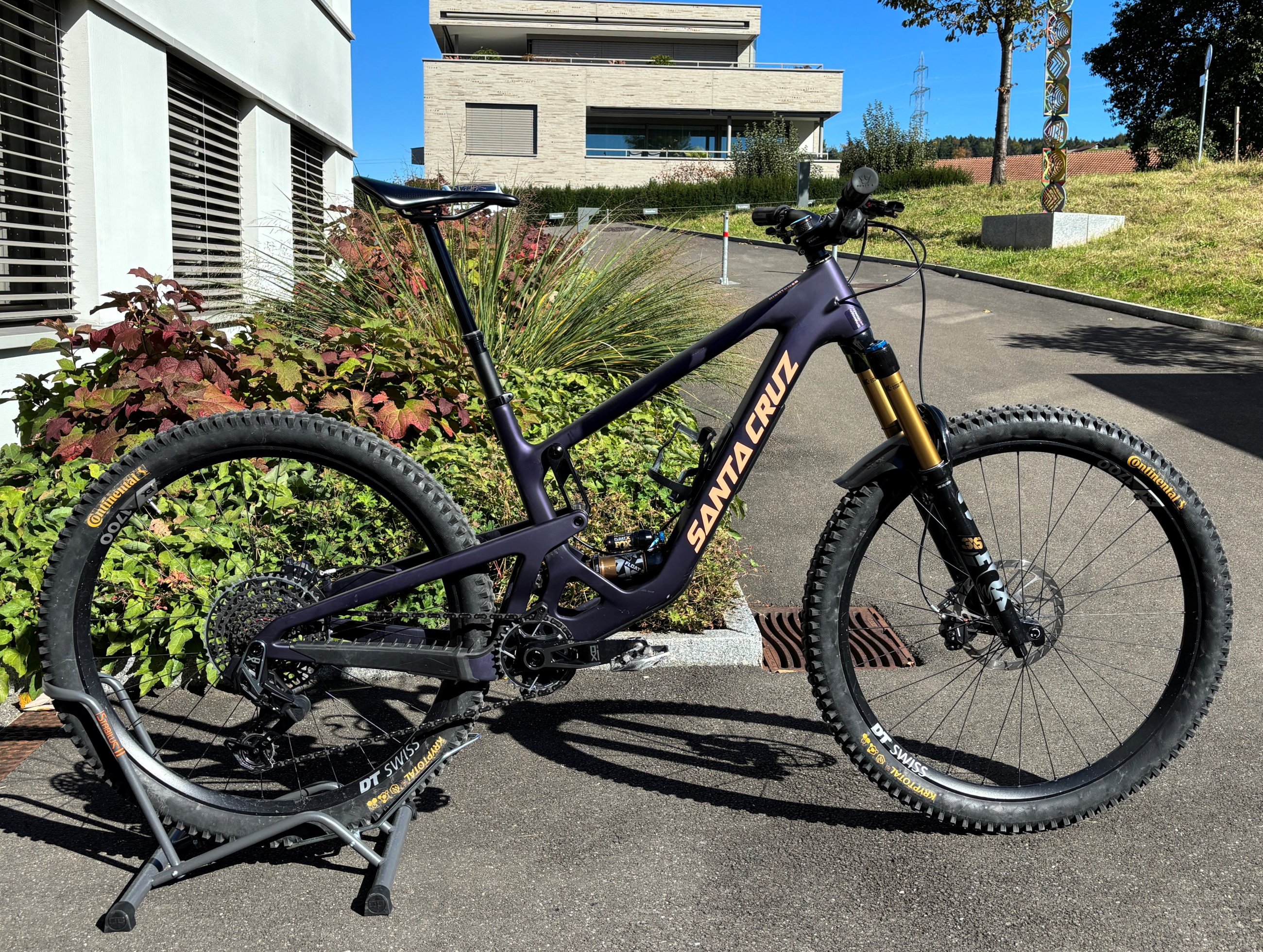

Hier mein HT4.
Grundsätzlich ein guter Allrounder. Nur in Finale auf den teilweise ruppigen Trails (KillBill etc.) habe ich etwas Federweg vermisst.

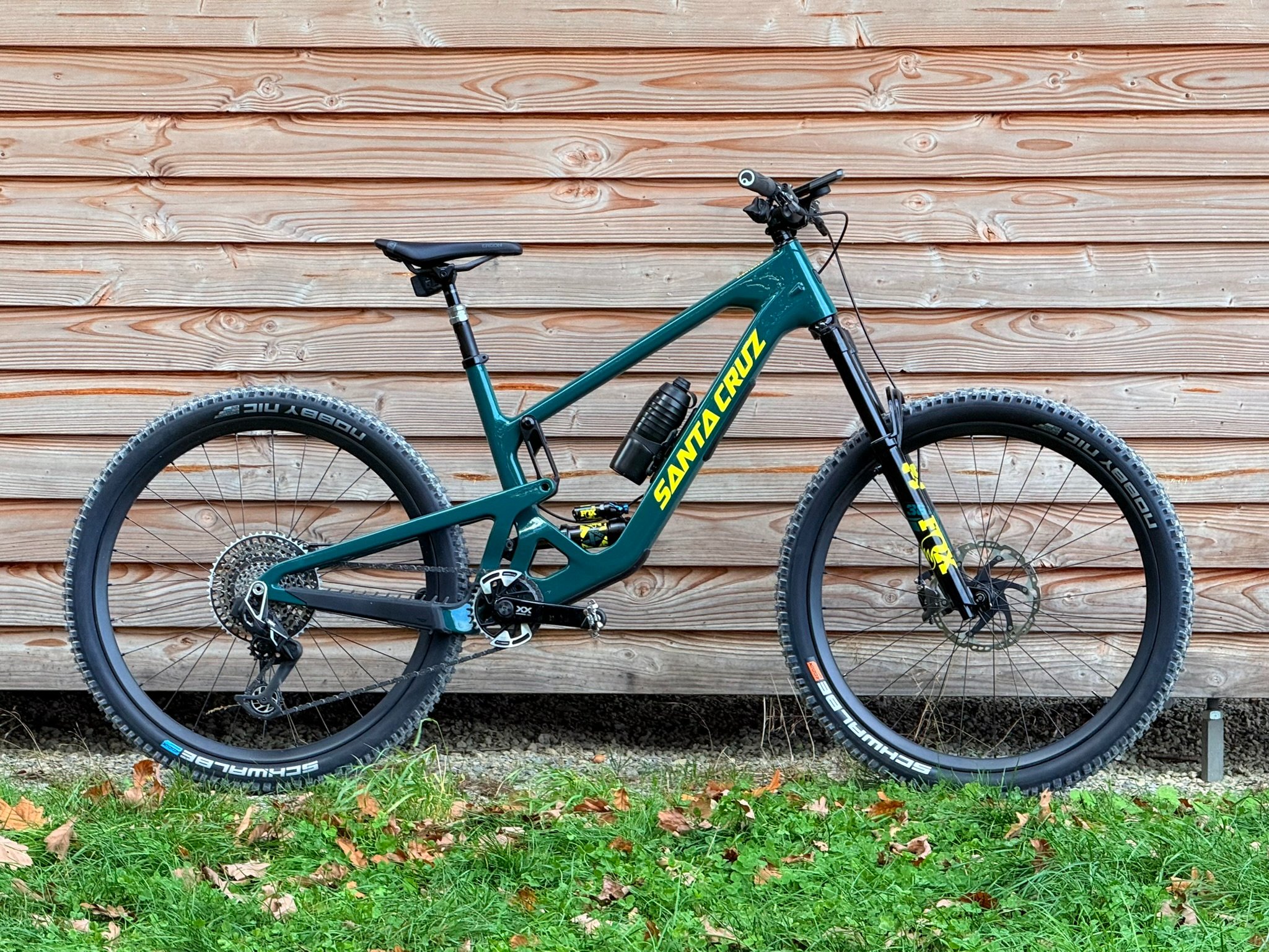

Komme von einem Last Tarvo und habe seit ein paar Wochen das Hightower CC.
Wirklich ein tolles Rad das mir schon viel Freude bereitet hat!
Endlich ein grosser Kofferraum und die Farbe ist todschick.
Verarbeitung und Qualität muss sich echt nicht verstecken und hat mich sehr überzeugt.
Zwei Negativpunkte stören mich aber:
Die Einstecktiefe der Sattelstütze, die durch die Einzugmuttern für den Mini-Fender begrenzt wird.
Hätte gerne einer 200mm Stütze verbaut, aber das geht sich bei Grösse M nicht aus.
Die angesprochene Reifenfreiheit ist leider echt klein.
Ein 2.5 Albert Radial hat leicht gestriffen (gut die Felge hat auch einen ordentlichen 8er), der 2.4 Tacky Chan und Kryptotal funktionieren aber ebenfalls gut.
Vielleicht kommt ja noch etwas 2.4 Radial…
Aktuell bei 16.2Kg inkl Oneup Tool+Pumpe, TPU Schlauch und Clikvalve Adapter im Unterrohr und Telum mit Sprindex.

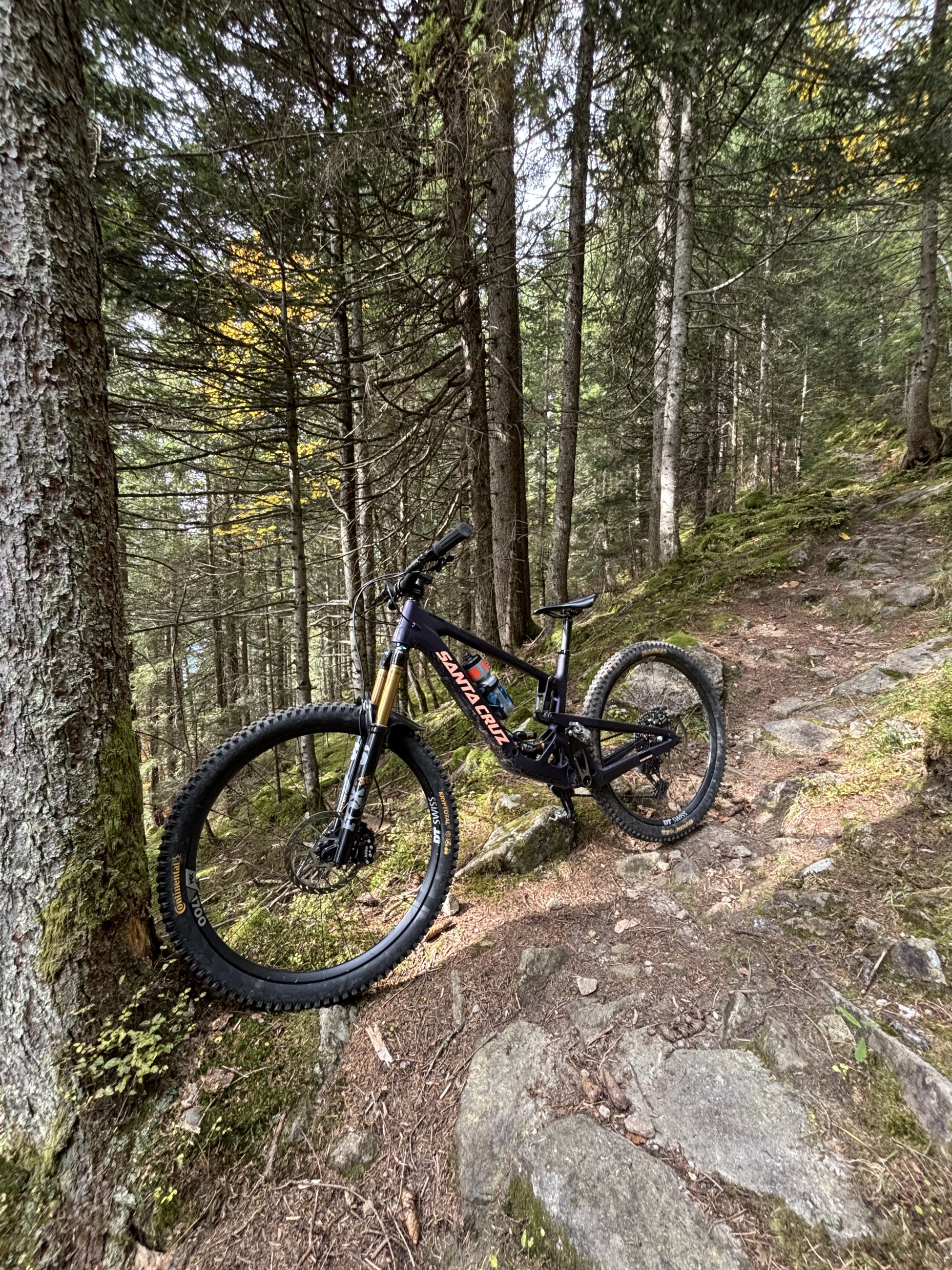

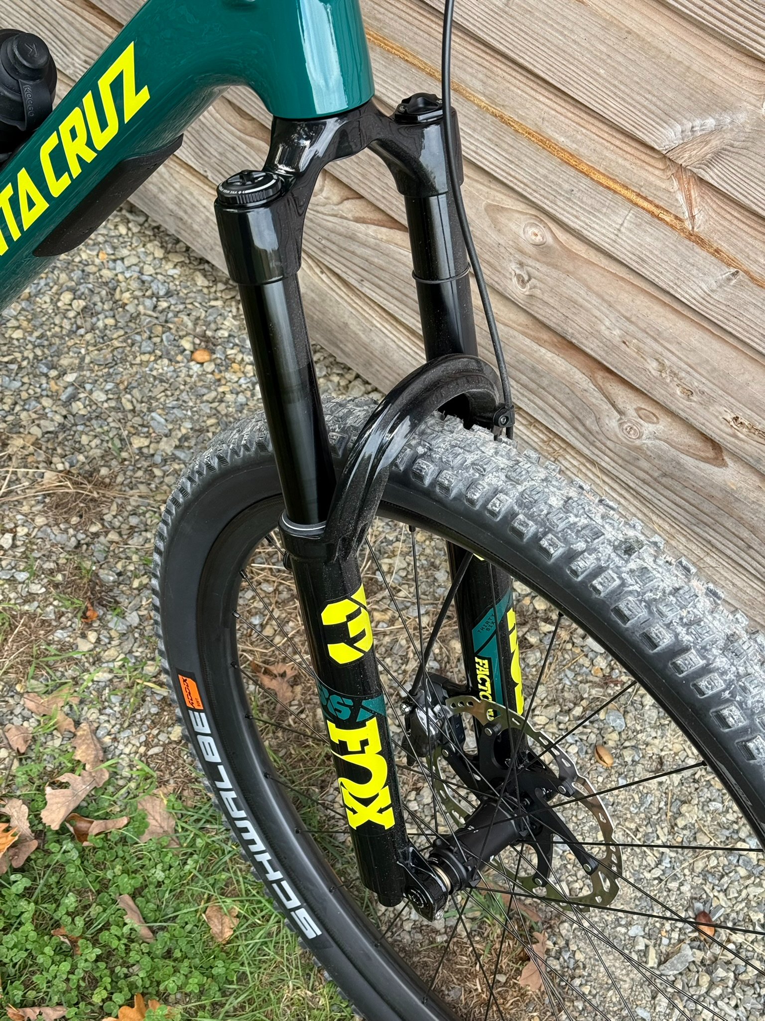

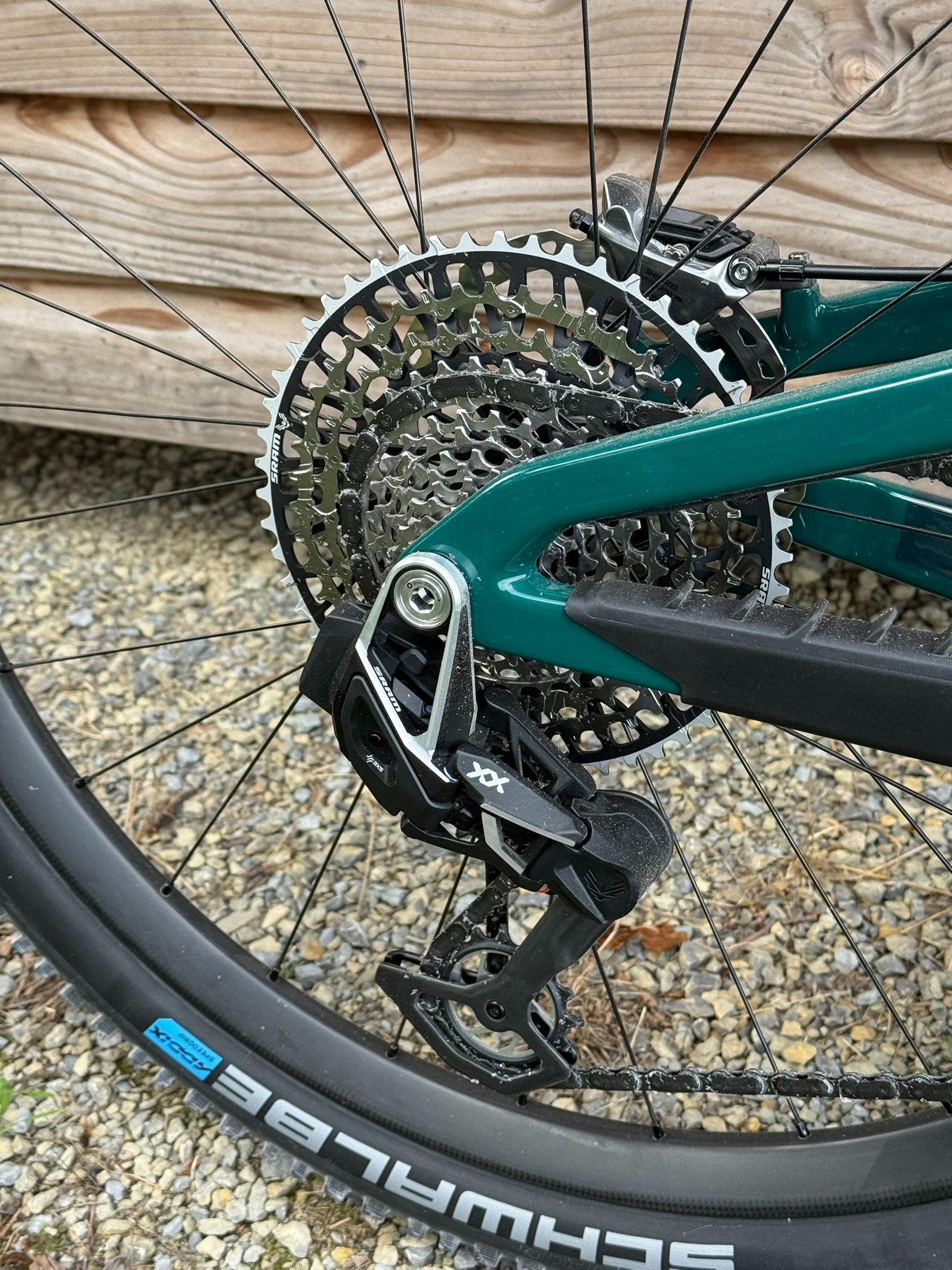

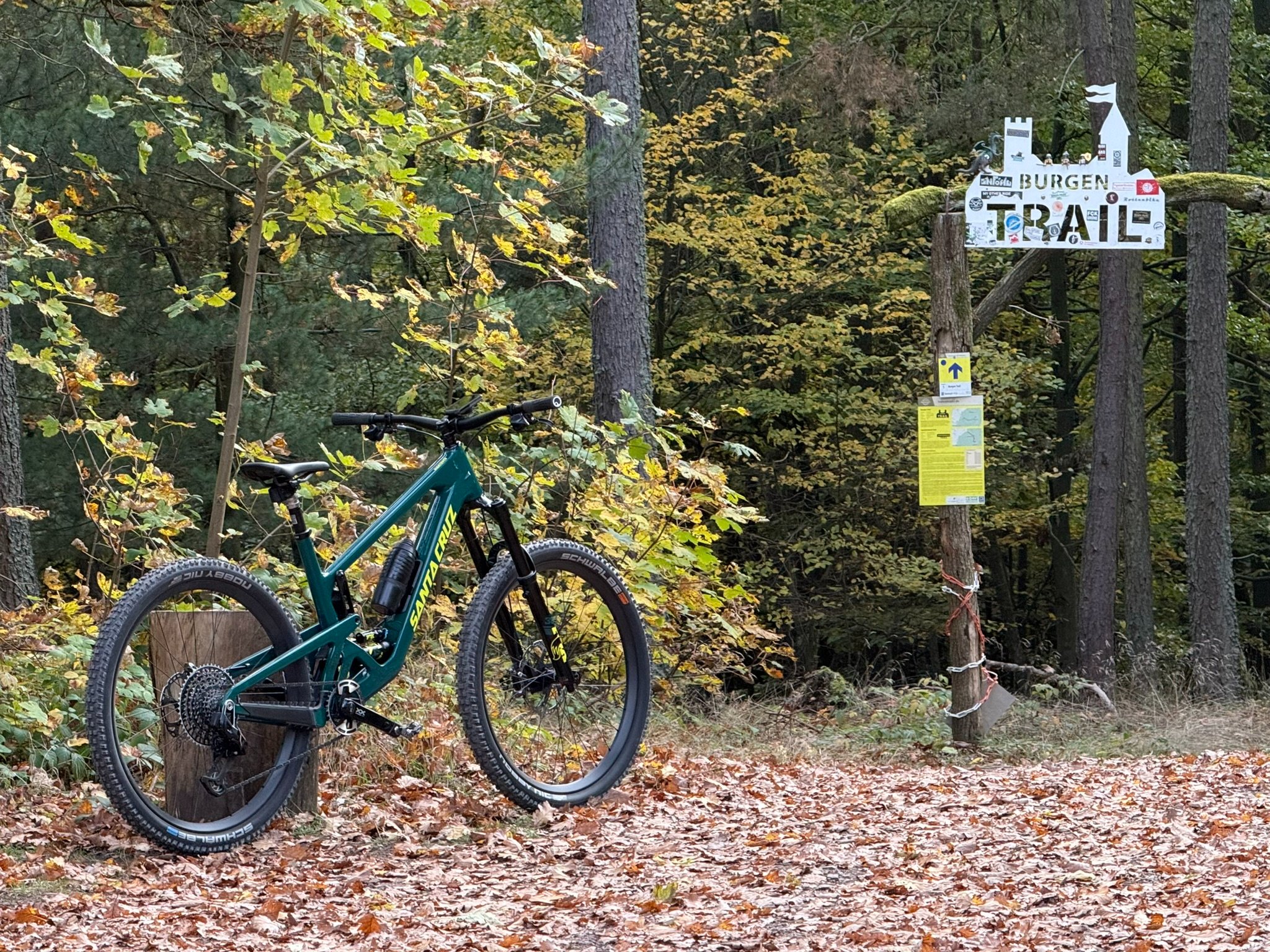

Gestern fertig geworden und direkt ausgeführt - ist schon ein geiles Rad :love:
