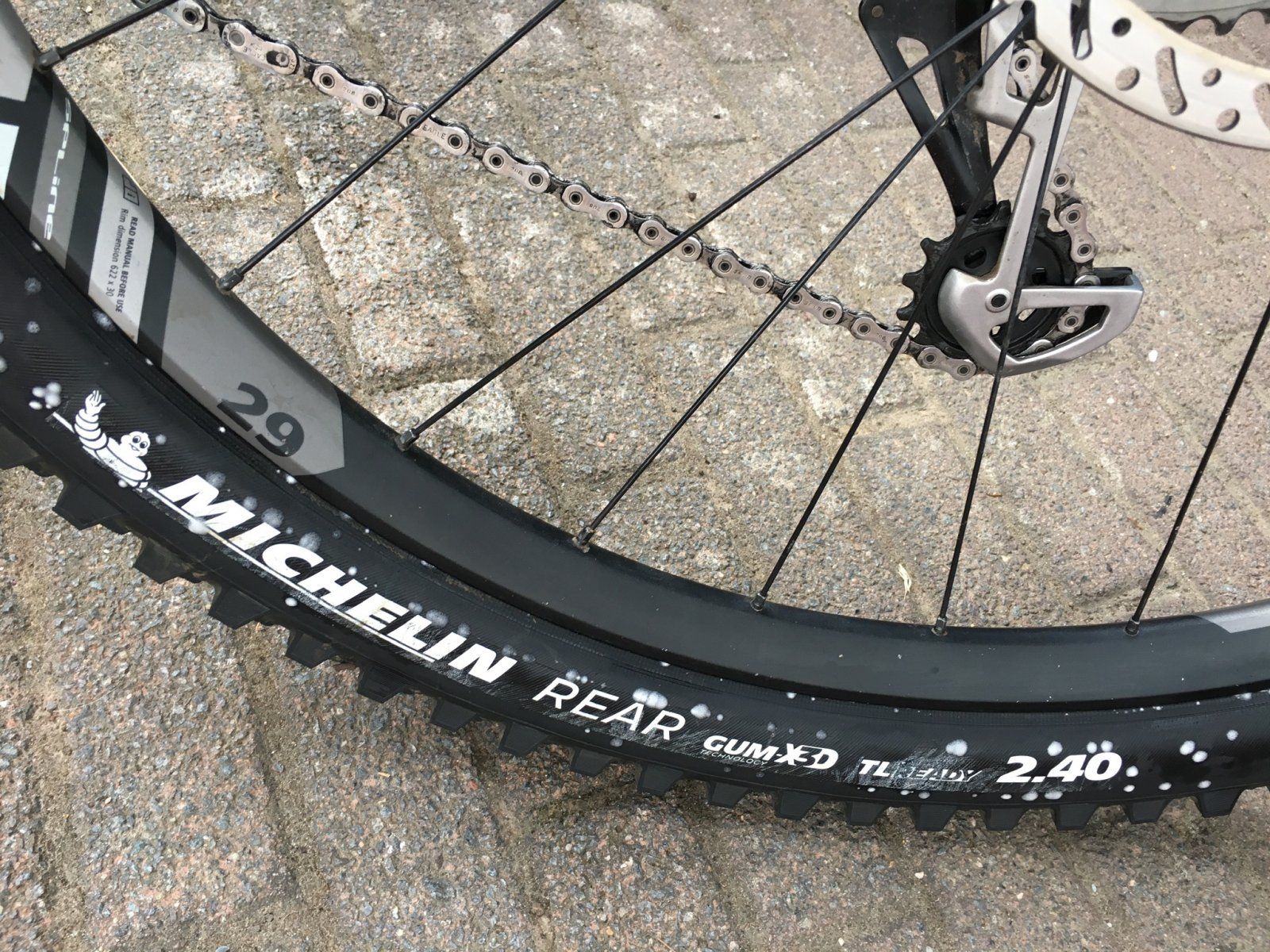

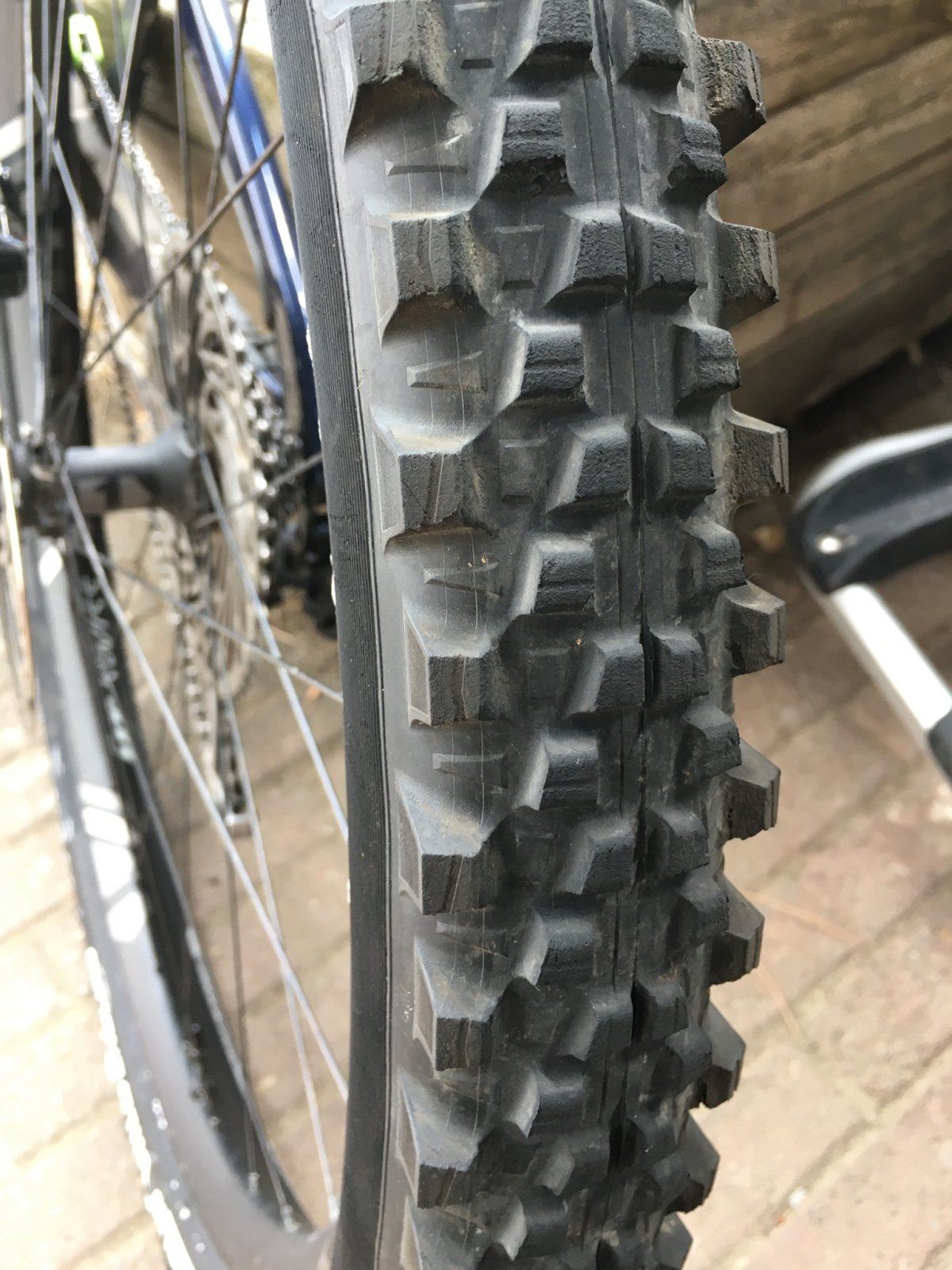

Ich habe mit dem Wild Enduro Rear 2.4 aktuell das Problem, das der Reifen die Luft nicht mehr hält und diese an der Seitenwand austritt, auch mit viel Milch. Der Reifen ist zwar schon mit Maxalamis geflickt, aber da liegt nicht das Problem. Auf den Bildern sieht man es durch Seifenschaum wo überall Luft durch kommt. Das Profil ist eigentlich noch top und am Anfang hat der Reifen die Luft auch gehalten.
Weiß jemand wo man Michelin Reifen reklamieren kann? @Michelin-Reifen ?
Das sieht in der Tat sehr komisch aus?!
Bei mir sind die Reifen die du benutzt quasi schon ohne Milch dicht. Daher kann ich das schwitzen an den Seitenflanken gar nicht nachvollziehen?!
Welche Milch benutzt du denn?
