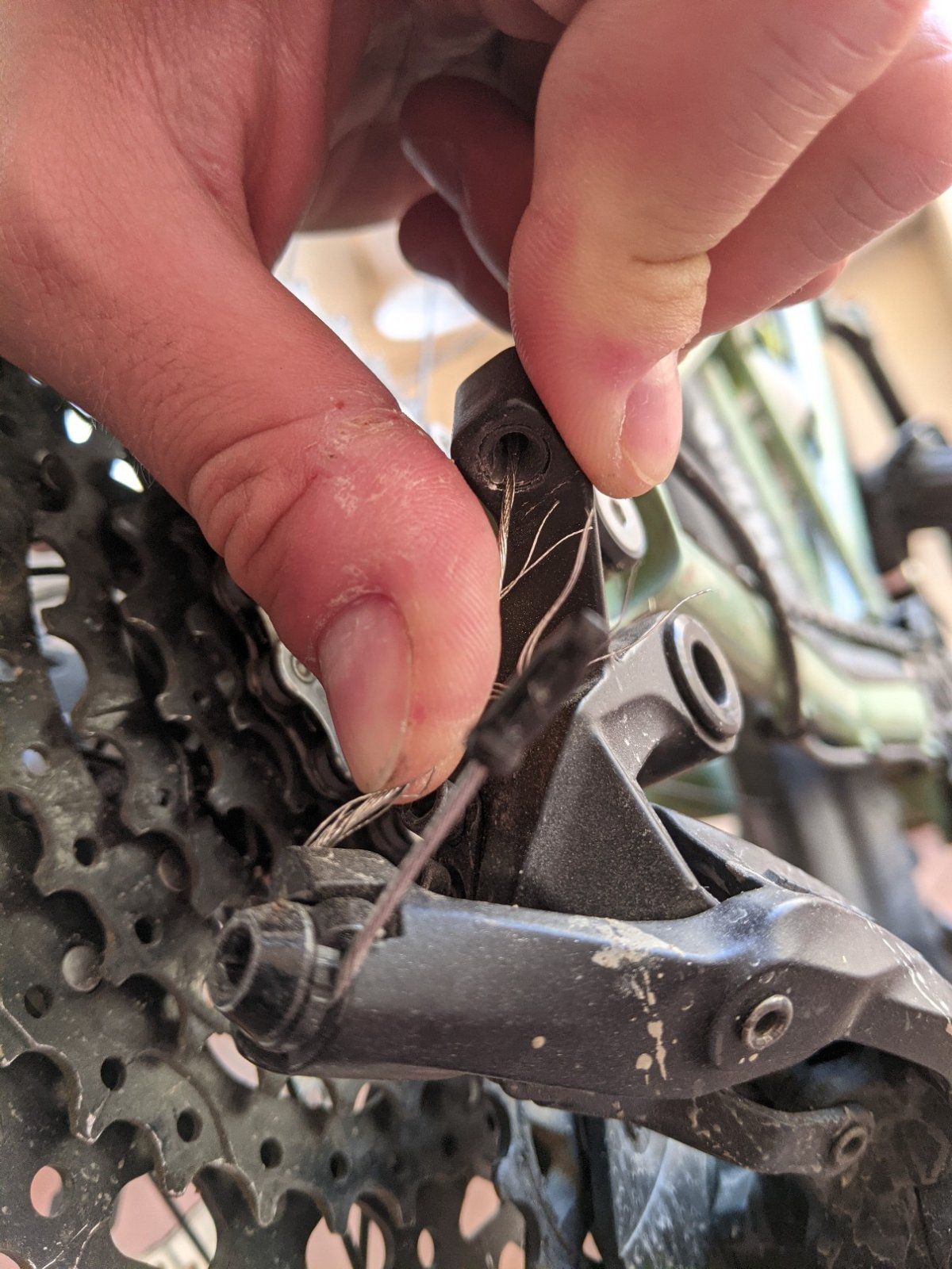

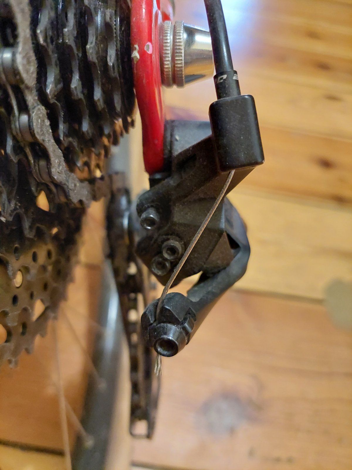

Hallo Zusammen,
ich habe an meinem Rad eine Microshift Advent X Gruppe verbaut und nach etwa 10 Fahrten fängt der Schaltzug an zu reißen, weil er am Ausgang der Führung reibt. Dort ist schon eine tiefe Nut zu sehen. Auf den kleinsten Ritzeln ist der Winkel am größten.
Habe mich schon beim Installieren gefragt, wie das gehen soll. Laut Anleitung alles wie es sein soll:
Hat irgendwer ebenfalls diese Schaltung und das selbe Problem? Im Internet konnte ich erstaunlicherweise nichts dazu finden...
Danke im Voraus und besten Gruß

Wir haben hier Acolyte, Advent und Advent X im problemlosen Einsatz.
Advent X seit Februar, 150+ km (grobe Schätzung, k.A. wie viel genau), dutzende Fahrten, Schaltzug ist orignal Microshift, aber noch von der zuvor kurz verbauten Advent, darum so kurz. Optisch war das für mich auch gewöhnungsbedürftig.
Unzählige fährt mit der Advent und Advent X und noch nicht ein einziges Problem!

Vielleicht sitzt die Zugendkappe innen nicht sauber auf?
Nachtrag: @mx585, vergleiche mal die Zugklemmung von Dir, mir und @blubboo. Bei Dir ist der Zug ziemlich weit um die Klemmschraube gezogen, dadurch sitzt das Klemmplättchen (?) nicht satt in der Nut und der Zug dann wohl auch nicht. Vielleicht liegt Dein Problem darin begründet.

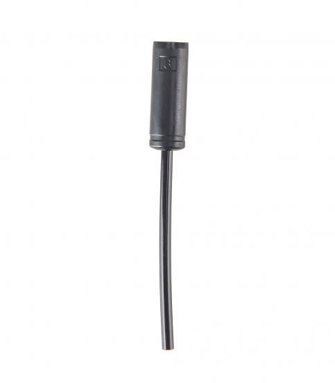

Als Verbesserung würde ich eine solche Schaltzugendkappe probieren
Hey Rajesh, genau das habe ich nun auch gemacht, nachdem ich das Gehäuse mit Epoxy aufgefüllt habe. Mal sehen, wie lange es nun hält.
Danke für den Input. Zugendkappe habe ich kontrolliert, saß sauber drin.
Den Zug hatte ich damals extra so geklemmt und es hat keinen Einfluss darauf gehabt. Dieses mal habe ich ihn wie im Bild zu sehen geklemmt.
Vielleicht schreibe ich mal eine Mail an Microshift und wenn was zurück kommt, ergänze ich es hier.
Mich würde interessieren, wie es bei dir unter dem Schaltzug aussieht!
Wenn Du eventuelle Kerben durch die Reibbewegung des Zuges am Alu der Schaltung/am Austritt des Schaltzugs meinst: hab ich geprüft, da ist nichts.
Ich fahre übrigens ziemlich schaltfreudig.
Danke! Frage mich schon, wie der Unterschied so zustande kommt... Man sieht übrigens, dass da eine Hülse eingepresst ist. Ich denke, das wird auf jeden Fall Stahl sein.
