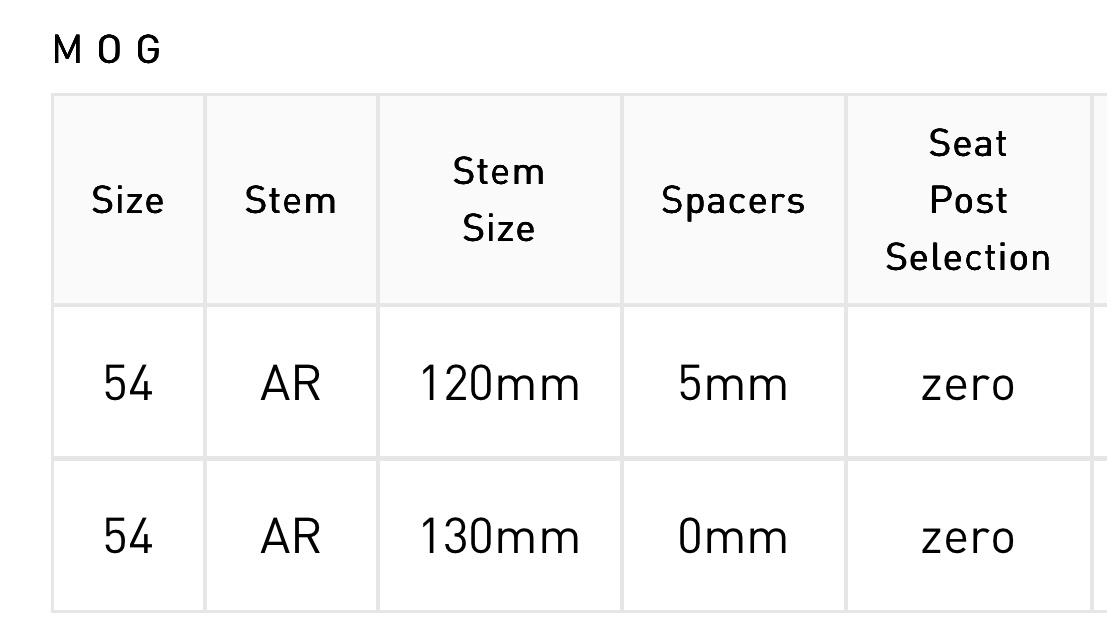

Ich fahre aktuell ein Grail CFR in Größe S, und bin mir bei der Größe vom Mog unsicher. Das Grail passt mir wunderbar und ist auch so ein fantastisches Rad, aber ich hätte langfristig doch gerne etwas mehr Reifenfreiheit am Hinterrad.
Ich bin 1.74cm klein und habe 82,5cm innenbeinlänge.
Habe mal das Tool auf der Enve Seite genutzt, die Instruktionen gefolgt und mein fit am Grail gemessen. Dabei kam folgendes raus:
Das sieht eindeutig nach Größe 54 aus, ich bin jedoch etwas irritiert über die Angaben bzgl Stem Size. 120-130mm? Aktuell fahre ich ja das One-piece Cockpit mit 90mm. Gleichzeitig steht da aber auch beim Stem „AR“, was wohl soviel bedeutet wie „as required“.
Außerdem hatte ich schon mal per Mail Kontakt mit einem Händler über ein Rad in der Größe 54, und der meinte das Mog in 54 wäre deutlich kleiner als mein Grail.
Was meint ihr, kann ich mich auf das Ergebnis des Enve Tools verlassen und bedenkenlos Größe 54 nehmen?
Föhrt hier jemand das Mog in der Größe und kann vielleicht was dazu sagen?

Von den Stats her liegt das Grail irgendwo zwischen 54 und 56. könnten also durchaus beide passen.
Wenn man dann im Netz Besitzer findet und die Maße so richtig durcheinander kommen (1.73m, Größe 52; 1.81m Gr. 54 einen weiteren 1.81 mit Gr.56) wirds richtig schwierig.

Ich würde auch auf Bike-Stats mit den Geometrie-Daten spielen. Du kannst dort auch deine jetzige Vorbau-Lenker-Kombi eingeben und mit dem MOG in verschiedenen Variationen vergleichen. Dass du jetzt schon ein Gravel Bike hast, welches dir sehr gut passt, hilft doch!
Habe jetzt mal die Standard-Daten eingegeben, dort sieht es fast so aus als wären die Geometrie-Daten identisch. Die Unterschiede erscheinen mir zumindest marginal. Oder interpretiere ich das komplett falsch?
Beim Mog in Grösse 56 oder 52 sind die Unterschiede recht deutlich, daher scheint der 54er richtig zu sein.
