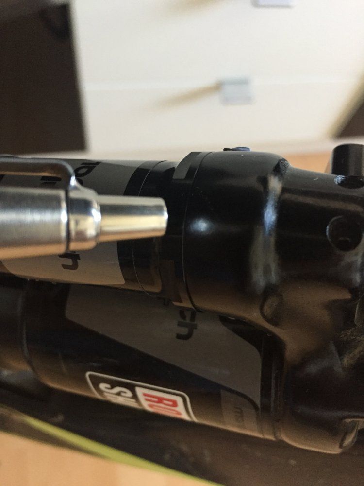

Hallo, bin leider noch nicht dazu gekommen, aber das Öl tritt an der Stelle aus an der der AGB draufgeschraubt wird. Foto ist im Anhang.
Macht es eurer Meinung nach Sinn den Dämpfer einzuschicken, oder deckt die Garantie von RockShox dies nicht ab?
