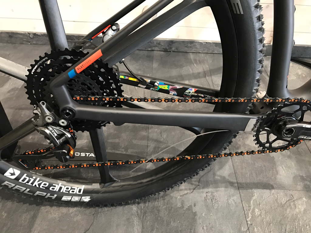

Hier nun die Kurbel. Ich hoffe das Boost Absolute Black Kettenblatt ist richtig montiert.
Gesendet von iPhone mit Tapatalk
M.M.n. sollte das so stimmen...
Die Kraft ist bei Kurbel parallel Boden am größten. Die Blätter werden allerdings so montiert da die Kraft/Beschleunigung dort wohl maximaler ist.
Wieso steckt da auf einmal eine Hollowgram statt der Next SL im Rahmen?
Bin jetzt wirklich unschlüssig, weil die Hollowgram fast besser bei dem Rad aussieht als die Next SL. Kette passt optimal zum Rad und ist für mich das I Tüpfelchen. Hatte vorher schwarz, aber auf anraten eines Freundes habe ich diese nun montiert. Ursprünglich wollte ich sie wo anders einbauen.
Wie sieht es denn bezüglich Gewicht im Vergleich der Kurbeln aus ? Ich weiß aus Erfahrung dass die hollowgram Kurbel sehr steif ist (normale si). Wie ist die next sl im Vergleich?
Stimmt gute Frage, die Hollowgram ist um 7g leichter allerdings habe ich hier besonders leichte Kurbelarme mit 120 und 122g erwischt. Ich habe aktuelle SL2 auch schon mit 135g pro Seite Online gesehen.
