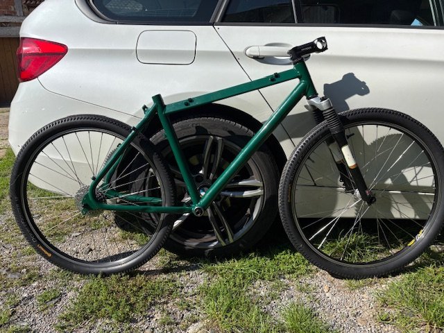

Hi joglo, herzlichen Dank für deinen sehr umfangreichen und detaillierten Beitrag.
Ich denke, dass ich deinem Rat im wesentlichen folgen werde; wegen Urlaub aber erst ab Mitte Juni.
Zum Rahmen (siehe auch Foto):
Wurde wohl mal mittels Spraydose irgendwie mit schwarzer Farbe versehen. Auf der Innenseite der Zuganschläge kann man die ursprüngliche Farbe (purple?) erkennen. An dem noch eingebauten Tretlager hat sich schon mal jemand versucht. Das muss als erstes raus!
Danach wird der Rahmen entlackt und bekommt eine neue Farbe. Auf jeden Fall nicht schwarz; aber welche dann?

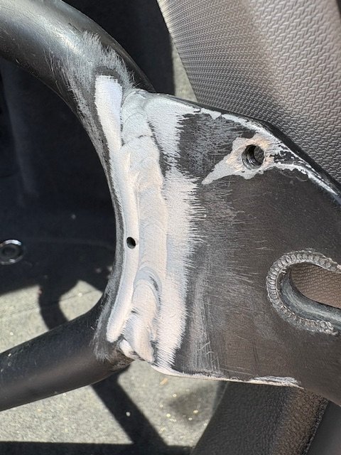

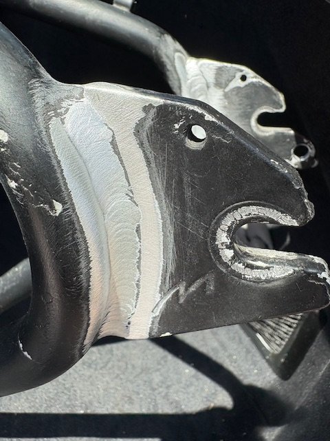

Hallo Jofon,
bevor du dir viel Arbeit damit machst schaue dir mal vorsorglich die hinteren um's Eck gebogenen Rohre und die Schweißung der Ausfallenden genau bzgl. Rissen an ...
Bei meinem Mongoose SX Pro file mir das leider zu spät auf :
Etwas Lack entfernt um dem Riss auf den Grund zu gehen
und das Ergebnis nach einem Test mit Querbelastung : >:(
Riss
Hallo Stefan (Hohenstaufen),
Lieben Dank für Deinen Hinweis. Ich werde das nach meinem Urlaub genauestens prüfen.

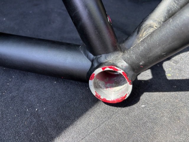

  • das vergammelt Innnenlager ist raus. 2 Mann, 2 Stunden und alles was die Werkstatt hergab waren im Einsatz
  • im Rad Shop wurde dann gleich mal das Gewinde nachgeschnitten
  • die Schweisssstellen am Hinterbau wurden freigelegt; alles OK (Danke an Stefan für den Hinweis!)

Hallo,
bin einen kleinen Schritt weiter.
Innenlager u. Steuersatz sind eingebaut.
Habe mal eine Gabel und Laufräder reingesteckt. Die Gabel ist eine Judy XC in gutem Zustand.
Meine Frage an die Fachleute bzgl. Geometrie wäre:
  • baut sie zu hoch?
  • passt gut?
  • ist nicht 100% - aber geht?
Freue mich auf Euer Feedback!
Danke & Grüßle
jofon
Die Gabel ist wohl einen Tick zu lang, was zu einem etwas trägeren Lenkverhalten führen sollte, verglichen mit einer Originalgabel. Sieht man daran, dass die Kettenstreben parallel zum Boden laufen, statt Richtung Tretlager etwas abzufallen.
Sollte aber noch gehen. Evtl. stimmt mit Sag die Geo wieder. Wird sich dann beim Fahren raustellen...
