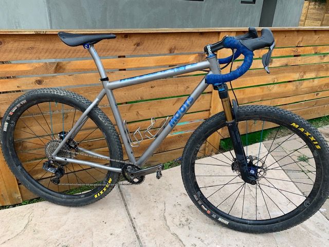

Monstergravel - let's call it "Trekking"

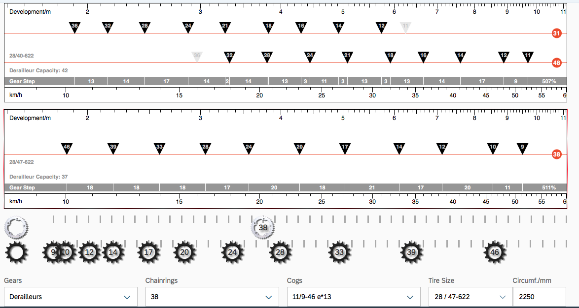

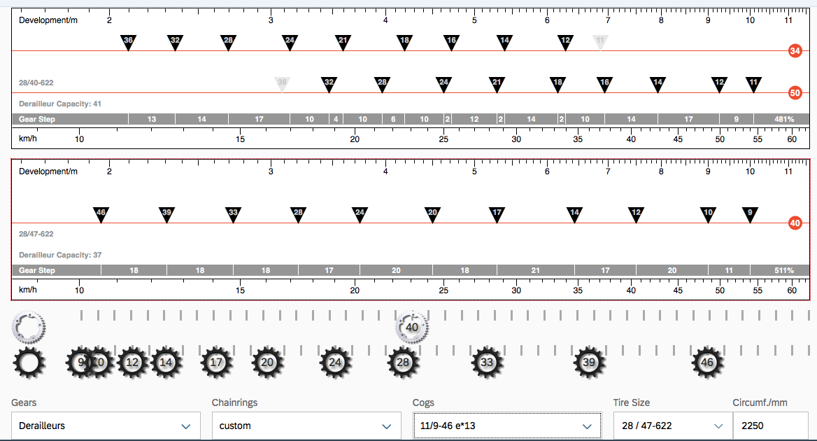

Der Ritzelrechner sagt dieses:
im Vergleich zu meinem jetzigen 10fach Antrieb mit Rennrad-Compact und 11-36 Kassette wäre ich mit 40er Kettenblatt und 10-46 Kassette einen halben Gang leichter und würde obenraus einen Gang verlieren. Das wäre schon ganz ok so, leichter ist erwünscht und der dickste Gang ist verzichtbar.
mit 9-46 Kassette wäre top, volle Bandbreite und sogar noch etwas mehr.
allerdings tendiere ich eher zu einem 38er Kettenblatt. Mein Mann hat schon angekündigt, in absehbarer Zeit auf die GRX Kurbel mit 48/31 wechseln zu wollen, dann werden mit ziemlicher Sicherheit die ganz dicken Rampen ausgepackt und das Weibchen muss schimpfen und sterben wenn die Übersetzung nicht näherungsweise ähnlich ist

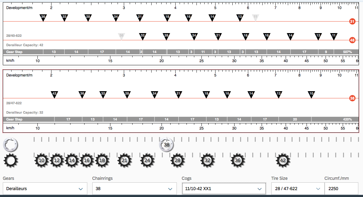

zum Vergleich noch die 10-42 Kassette. Das ist v.a. im Vergleich zu 9-46 schon ein unschöner Verlust an Bandbreite, daher raus.
Zu viel Gebastel. Mein Rahmen hat Boost und entprechend am Tretlager nach innen keinen Freigang. Hab schonmal testweise eine 2fach Kurbel reingesteckt. Eine Boost-fähige Mtb-Kurbel aus der aktuellen Baureihe von Shimano würde gehen, da brauchst dann aber übergroße Kettenblätter um die Gravel-Übersetzung hinzukriegen. Dann ist der Rahmen nicht für Umwerfer ausgelegt. Schelle würde sich problemlos befestigen lassen, ebenfalls schon probehalber angehalten, aber mit der Zugverlegung wird's dann hässlich. Wenn man' s auf Biegen und Brechen drauf anlegen möchte, wäre ich mir ziemlich sicher, dass sich das machen lässt. Aber so wichtig ist mit denn die 2fach Geschichte auch nicht.
Außerdem hat's mir der GRX Schnippistützen-STI angetan, für den opfere ich doch gern die 2fach Schaltmechanik. So einfach, so elegant. Nie wieder über zu hohen Sattel fluchen, oder Schnippistützenhebel an unergonomischen Plätzen an Rennlenker basteln
