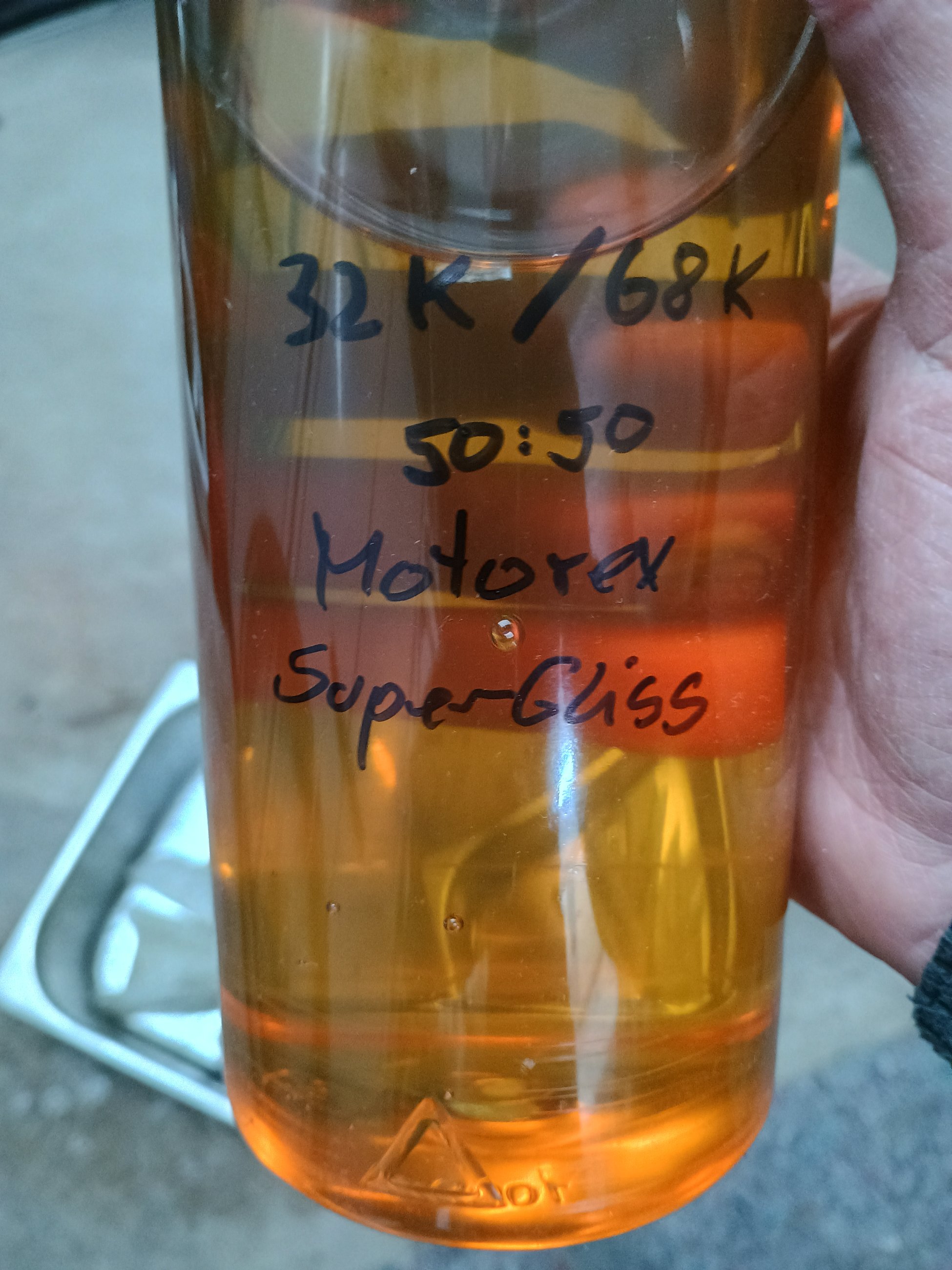

Ich habe es mal in 50/50 bestellt ,lasse mich mal überraschen wie gut danach die Gabel anspricht ect.gegenüber dem Fox Gold.Danke für den Link.👍 PS.Casting Kalibrierung da ist ein User hier im Forum der dies macht,habe aber den Namen vergessen? Danke
ich hab den 50/50 Mix als 100 ml schon länger daheim und hab damit einen Fox Float Dämpfer geserviced.
Es ist der Hammer was man nur mit dem Öl (und etwas RS Teflonfett Dynamic Seal Grease auf den Dichtungen) aus dem Dämpfer rausholen kann :awesome:
Der Literpreis ist mit dem großen Gebinde natürlich wesentlich besser :oops:

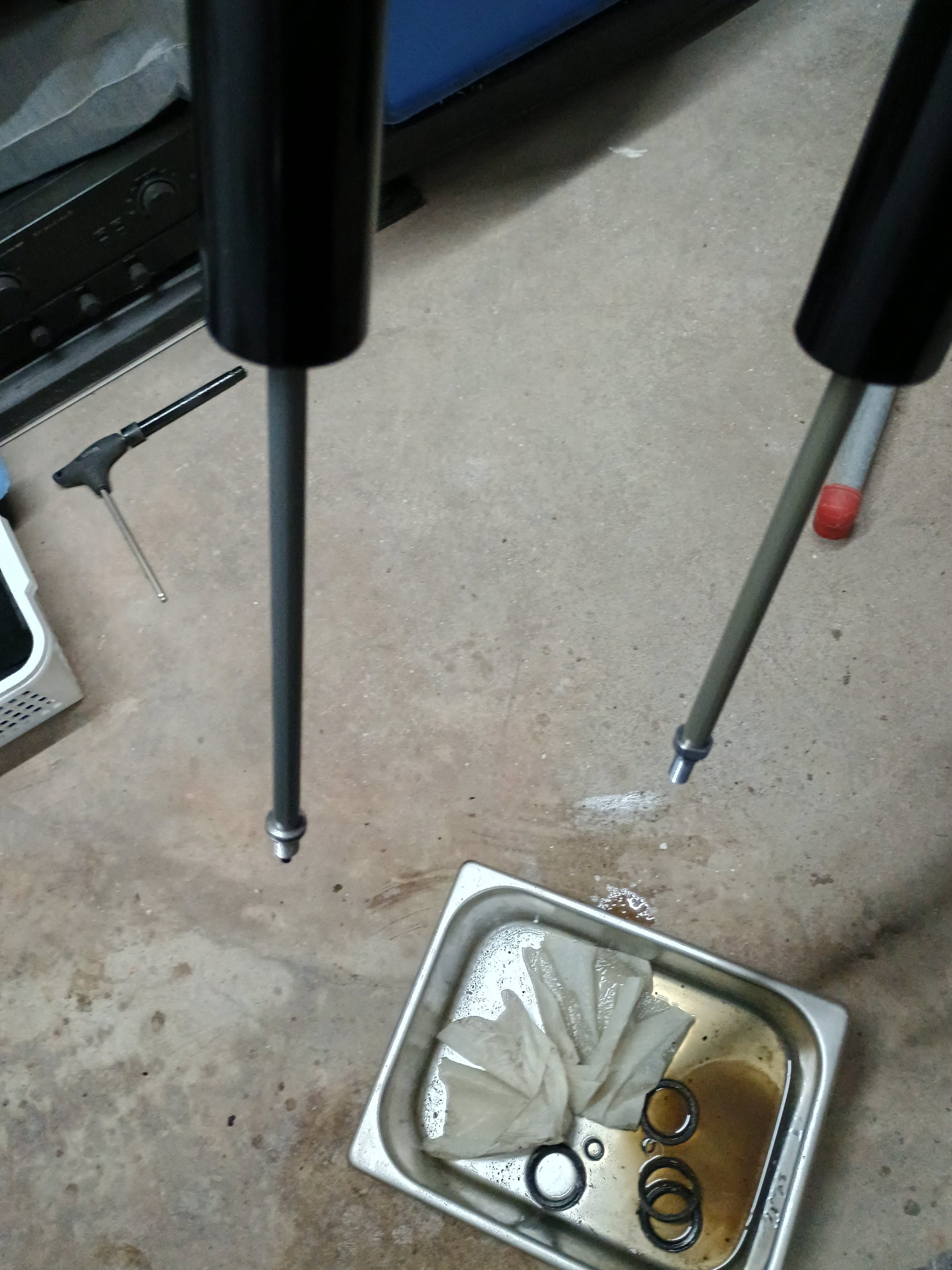

Heute mal SKF Abstreifer gewechselt und das Motorex 68/32 benutzt.losbrechmoment war schonmal Top kein Vergleich zu vorher.Morgen mal ins Gelände.
