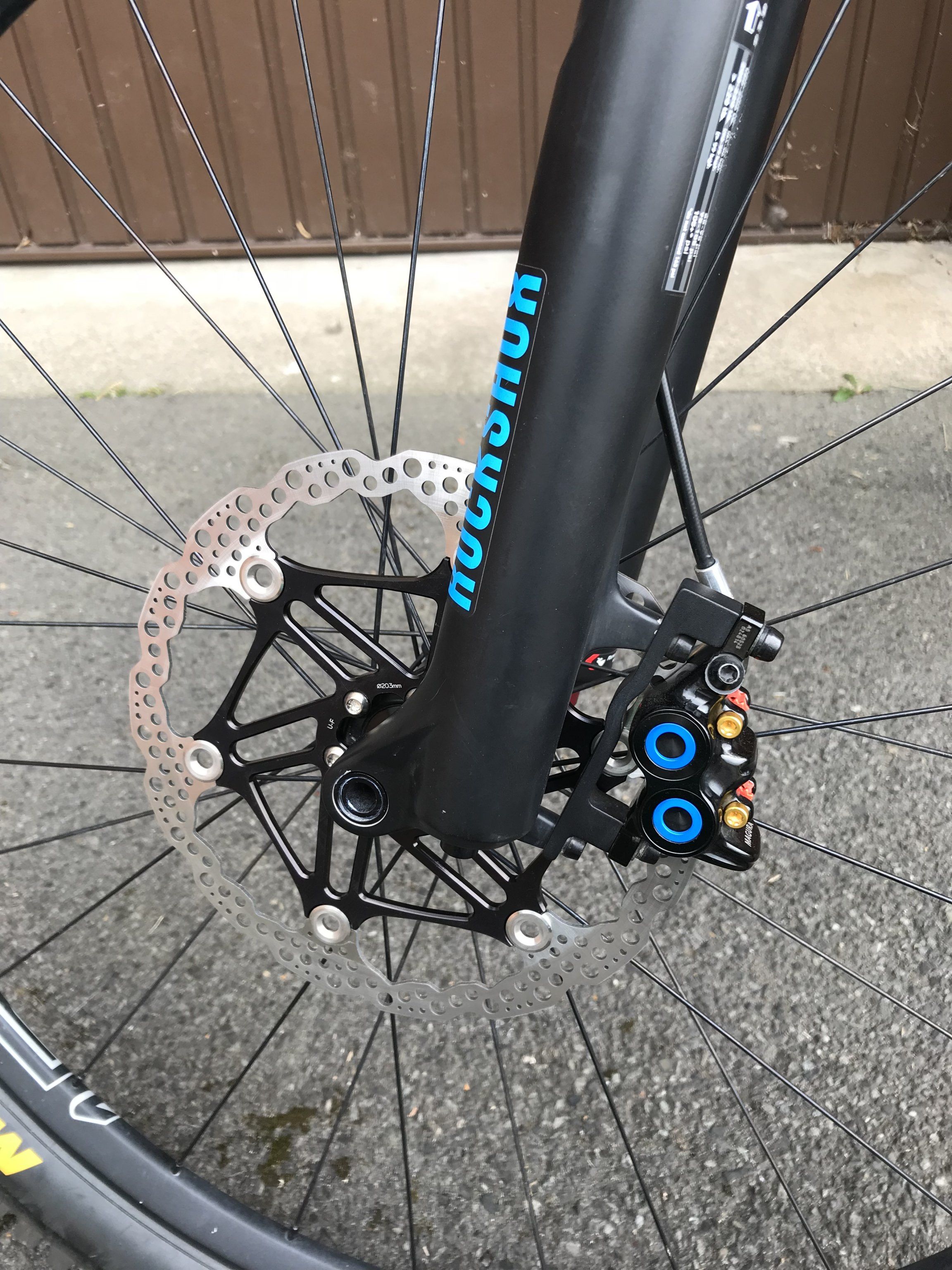

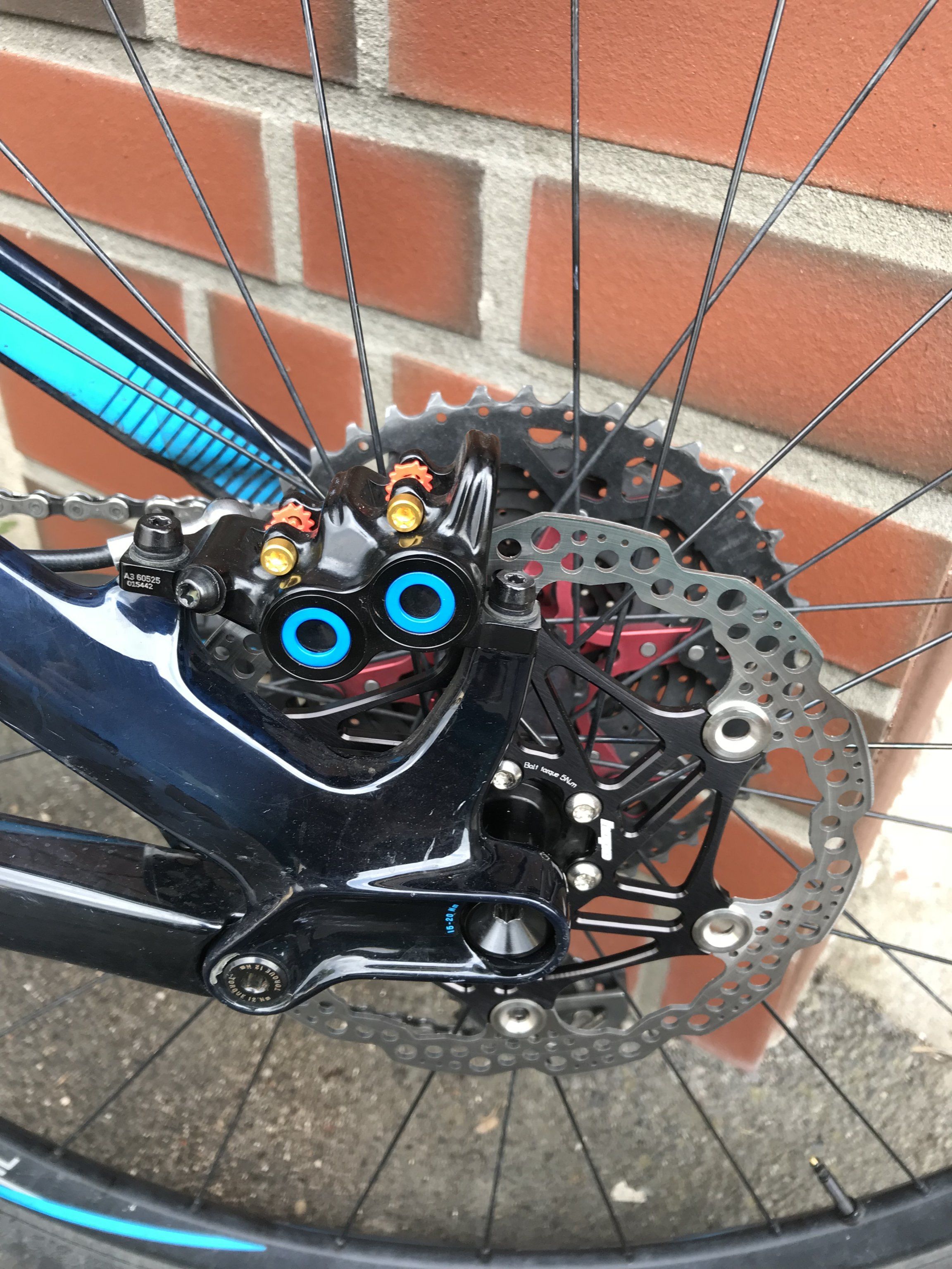

Habe heute meine MT5 auf Hope Scheiben und Trickstuff Power Beläge umgebaut. Mit Magura Adaptern schleifen die Hope bei mir nirgends.
Ich finde es aber schade das es die Trickstuff Beläge nur zweiteilig gibt. Was ein Krampf jedesmal trotz Sattel abbauen die Beläge da rein zu bringen...
Die Bremse war danach nicht schleiffrei einzustellen, trotz aller Methoden die es so gibt.
Habe dann von Birzman dieses Tool bestellt
https://www.bike-components.de/de/B...Indicator-Bremssattel-Montagewerkzeug-p53339/
Kann es jedem nur empfehlen der die Bremse nicht schleiffrei bekommt. Bei mir hat es funktioniert.
